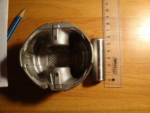

Размеры пальца с моего мотора:
Диаметр 20 мм
Длина 56,3 мм
P.S. у меня есть новый палец - с поршнем пришел, поршень я покоцал (см. фото)
Комментарий к файлу: мерил штангелем -линейка для красоты
DSC03805.JPG [ 141.35 КБ | Просмотров: 17307 ]
