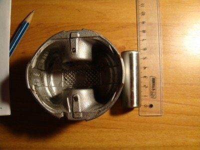

Размеры пальца с моего мотора:
Диаметр 20 мм
Длина 56,3 мм
P.S. у меня есть новый палец - с поршнем пришел, поршень я покоцал (см. фото)
Комментарий к файлу: мерил штангелем -линейка для красоты
DSC03805.JPG [ 141.35 КБ | Просмотров: 17377 ]

СообщениеДобавлено: Сб окт 03, 2009 8:32 pm
Спасибо! С пальцем разобрались,осталось от Таврии найти и промерять.
А замок пока под вопросом... Попробую пробить что за вкладыши на 170 кузове стоят. Ну и надежда на Beso. Но что-то мне подсказывает что всеже замок 3 мм.,не могли же японцы с увеличением объема двигателя,а значит и мощьности уменьшить замок. Ведь он держит вкладыш от проворачивания. ИМХО
