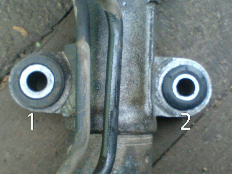

СообщениеДобавлено: Пт окт 02, 2009 10:34 pm
Втулка,которая обведенная может давать качатся рейке взад-вперед. А влево-вправо рейке не дают качатся сайленты вот эти:

СообщениеДобавлено: Пт окт 02, 2009 10:51 pm
А они хоть отдельно продаются? Что то не вижу их кода.
Без снятия реки они меняются?
СообщениеДобавлено: Пт окт 02, 2009 10:56 pm
Не,без снятия рейки они не меняются. И код этих сайлентов по каталогам не пробиваются. Но на японскую можно узнать из этого фото:
На англичанку с ZF не знаю...
