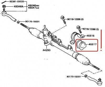

Тогда к тебе пару вопросов, пока я свою рейку не снял:
1) Надо ли особые приспособы для сапрессовки сайлентблоков которые около выхода рулевого вала?
2) Какой диаметр у сайлентблока обведенного красным на картинке? Это и есть та самая втулка.
По поводу втулки. Есть RBi за 130 рублей, но ставить их не охота. Есть полиуретановые, но на мою машину их нет. Есть на Крузаки с внутренними диаметрами 57 и 64 мм. Хочу все полиуретановое поставить.

СообщениеДобавлено: Пн сен 14, 2009 6:57 pm
maddmr
это не салент, это просто резинка как на тазе, под скобу, ее когда откручиваешь (скобу), резинка руками снимается.

Лев писал(а):
maddmr
Да я в курсе что это просто резинка, мне диаметр надо знать. Под машину залезть пока никакой возможности нету. Хочу полиуретановую туда поставить.
С уважением, Дмитрий.
corona-club.ru ДиМон
СообщениеДобавлено: Пн сен 14, 2009 7:17 pm
Про сайленты рулевой рейки и оправку для них я тут писал:
http://carina-e.ru/viewtopic.php?p=93434#93434
А насчет резинки,которую ты обозвал втулкой,я диаметра не знаю. Я так понимаю эти резинки у нас одинаковые,только стоят с разных сторон. Попроси кого нибудь из наших померять,у тебя я так понимаю до нее не долезешь. Или я,если не забуду,постараюсь замерять,но если в течении недели. Ну и если возможно до нее с штангелем долезть:)

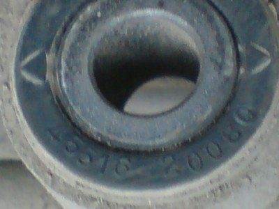

поменял наконечники и тяги - стук остался
напомню что когда машина заведена т.е гур работает при легком покачивании руля из стороны в сторону - там внизу буд-то что-то постукивает - похоже на корданчик но не он.точнее ни 1ин ни 2ой.
Еще заметил что иногда начиная со 120 км в ч руль становится ну очень легким, просто как пушинка,создается впечатление что машина неуверенно стоит на дороге - не приятно ехать, а порой в большинстве случаев нормально - что за фигня ???

Сайлентблоки
Сайлентблоки или втулка? Т.е. снаружи или внутри?
Который вверху на картинке обведеный?
СообщениеДобавлено: Пт окт 02, 2009 10:34 pm

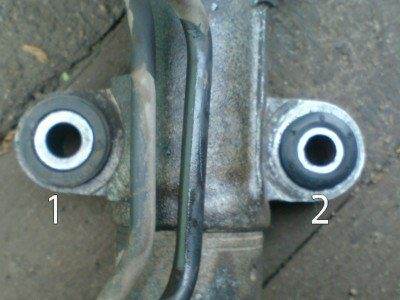

Втулка,которая обведенная может давать качатся рейке взад-вперед. А влево-вправо рейке не дают качатся сайленты вот эти:
Результат Родной сайлентблок(1) Колхозный сайлентблок(2).jpg [ 160.37 КБ | Просмотров: 9290 ]
СообщениеДобавлено: Пт окт 02, 2009 10:51 pm
А они хоть отдельно продаются? Что то не вижу их кода.
Без снятия реки они меняются?
СообщениеДобавлено: Пт окт 02, 2009 10:56 pm
Не,без снятия рейки они не меняются. И код этих сайлентов по каталогам не пробиваются. Но на японскую можно узнать из этого фото:
На англичанку с ZF не знаю...

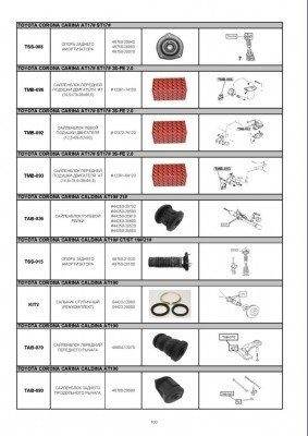

Машина: Camry
Год выпуска: 2007
Блина, где то был у меня каталог то-ли от RBI, то-ли от Hanse. Найду, выложу номер
СообщениеДобавлено: Пт окт 02, 2009 11:53 pm
Оригинальный в ексисте дешевле чем RBI. И RBI я так и не смог запрессовать,порвался сразу,поэтому и колхозил с Нивским :)

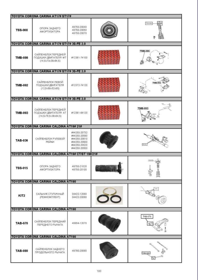

Вот чё из каталога вырвал. Правда не RBI и не Hanse, а ASVA :oops: :? TAB-036
