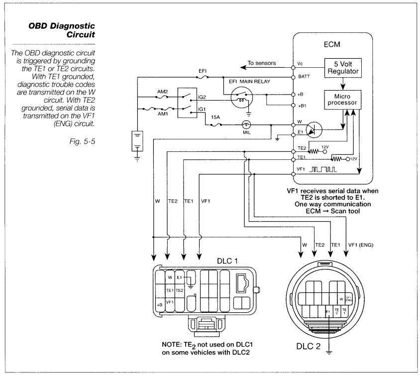

Кстати, вот ещё схема. Сейчас думаю чем может помочь при чтении кодов ошибок с контакта W. По схеме получается что в блоке проц дёргает базу транзистора (садит лампу на массу), что бы зажигать чек-лампочку. В идеале, конечно, убрать на время предохранитель, но в приборке что-то ведь ещё питается, кроме лампочки.
Добавлено спустя 11 минут 54 секунды:
А поскольку Fuse умеет засекать время перехода с состояния высокого вольта в низкий и обратно, то тем же нашим кабелем можно измерять на контакте VF1 при перемкнутых ТЕ1-Е1....
Если в Delphi делается через стандартный таймер (Timer), то могут быть ошибки, т.к. windows живёт своей жизнью. Или что-то наподобие QueryPerformanceFrequency? Хотя за 10 секунд и не такое критическое время.
Tobd.JPG [ 91.17 КБ | Просмотров: 6674 ]

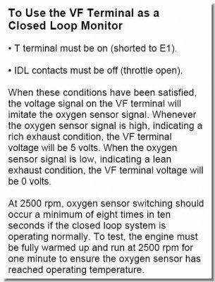

Вот прикладываю вырезку из http://www.autoshop101.com/forms/h27.pdf , стр.13
Переводить надо? :)
Перевожу.
Для использования VF-терминала для мониторинга установленной обратной связи
- Т-терминал должен быть включен (установлена перемычка ТЕ1-Е1)
- IDL-контакт должен быть разорван (дроссельная заслонка открыта)
Когда оба условия выполнены, изменение напряжения на VF-терминале имитирует сигнал кислородного датчика. Если сигнал кислородного датчика высокий, показывающий богатую смесь в выхлопе, на VF-контакте устанавливается 5 вольт. Когда сигнал лямбды низкий, показывающий бедную смесь в выхлопе, напруга на VF-контакте устанавливается в 0 вольт.
На 2500 об/мин переключений лямбды (циклов богатая/бедная) должно быть минимум восемь за десять секунд если система обратной связи работает нормально. Для проверки двигатель должен быть полностью прогрет и поработать на оборотах 2500 не меньше минуты для уверенности, что лямбда достигла своей рабочей температуры.
Как-то так ;)

Переводить надо?

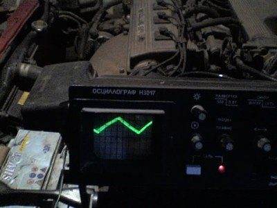

А у меня с этим такая напряженка :oops: Лучше попробую осцилографом глянуть. Хотя если на рисунке график "бедного" двигателя, то поучается на VF1 выходит частота, а мультиметром мы просто измеряем среднее значение.

Предлагается кабель для считывания ошибок спроворить отдельный, с простым резисторным делителем напряжения. Кому захочется почитать ошибки цивильно на компьютере, а не затрапезной скрепкой, тот себе такой кабелек и спаяет :)
На рисунке график обычной лямбды, O2-сенсора. И мультиметром мы измеряем напряжение на VF1 постоянное в значениях 0 или 5 вольт, в зависимости какую смесь определила лямбда, бедную или богатую :)
чичас переведу :)
Добавлено спустя 16 минут 31 секунду:
Перевел - http://carina-e.ru/viewtopic.php?p=132905#132905

Глянул. Вот только на буке аккумулятор сел, пришлось доставать старинный (с детских ещё времён) осцилограф, оказалось, что рабочий ещё :D . Опять таки не понял - может это помеха? Но размах составил ~2в. Верхушки пиков на уровне 5в по постоянке.
23-09-09_1948.jpg [ 82.09 КБ | Просмотров: 6606 ]

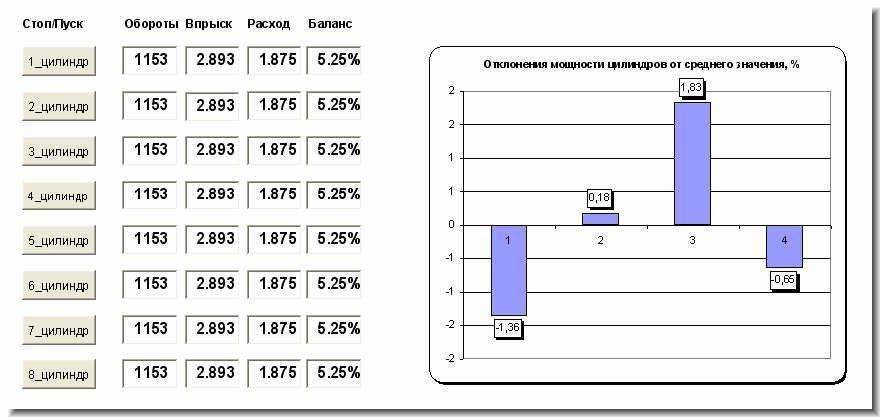

Возвращаемся к мощностному балансу цилиндров.
Методика простая.
Двигатель прогреть до рабочей температуры, желательно до вентиляторов.
Все нагрузки отключены.
Установить под упор дроссельной заслонки деревяшку/железяку с тем, чтобы положение ДЗ во время снятия замеров не изменялось и обороты составляли 2000-2500.
Кислородный датчик желательно отключить для того, чтобы мозги не пытались корректировать впрыск по выхлопу при отключении форсунок.
Поочередно отключаем форсунки и запускаем измерение кнопкой, соответствующей цилиндру с отключенной форсункой. Для замера должно пройти не меньше 10 кадров, пока 10 кадров не пройдет, программа не даст остановить отсчет. Программа показывает для этого цилиндра осредненные за замер обороты, впрыск и расход. Остановливать замер нужно тогда, когда измеренный расход будет практически неизменен.
Если в процессе снятия замера сработал вентилятор охлаждения, то замер нужно остановить той же кнопкой и повторить после остановки вентиляторов.
После того, как будет снят отсчет по последнему цилиндру, программа рассчитает мощностной баланс цилиндров и нарисует соответствующий график.
Если по одному из цилиндров будут существенные отклонения, то замер по нему лучше повторить для избежания случайных погрешностей в измерении (не заметили включения вентилятора).
Разбаланс цилиндров может формироваться за счет неравномерной работы свечей, ВВ проводов, форсунок, различной компрессии по цилиндрам. Для проверки причин свечи, провода, форсунки можно поочередно менять местами (лучший цилиндр с худшим) и повторять замер баланса цилиндров. Если картина синхронно с заменой изменится, значит мы нашли причину. Если картина останется прежней, то меняемые местами элементы в разбалансе не виновны.
Теперь по программе и алгоритмам.
Приблизительный вид окна программы приведен на прилагаемом рисунке.
Количество строк с кнопками/данным соответствует количеству цилиндров, указанному в настройках программы (варианты 4, 6 и 8 цилиндров/строк)
До начала замера все позиции с данными пустые, заполняются по мере нажатия кнопок Пуск/Стоп.
Колонка с расчетом баланса и график пустые до тех пор, пока не снят замер по последнему цилиндру.
Замер по любому цилиндру можно повторить. При этом если уже был рассчитан баланс, то расчеты обнуляются и график очищается
Кнопкой можно запустить и остановить замер, надпись на кнопке соответственно меняется.
За замер должно пройти как минимум 10 кадров, пока 10 кадров не получено, остановить замер нельзя, кнопка неактивна.
Пока выполняется замер на любом цилиндре кнопки прочих цилиндров также неактивны
После запуска замера программа считает среднеарифметические значения оборотов, впрыска, расхода за 1 кадр, 2, 3 и т.д. до 10 и выводит их в соответствующие позиции. Далее, пока замер не остановлен, программа считает среднеарифметическое значение за последние 10 кадров.
После остановки замера на последнем цилиндре (все расходы ненулевые) автоматически рассчитывается баланс по ранее приведенным формулам и строится график.
По окончании замера желательно записать лог-файл, видимо стандартный, но с добавлением результатов измерения баланса цилиндров.
При просмотре логов баланса кнопки Пуск/Стоп не работают/отсутствуют.
Вроде как все :)
ПС. Таки добавлю :)
При замере баланса сначала запускаем чтение протокола в главном окне, затем переходим в раздел оценки баланса. Кнопки в этом разделе запускают/останавливают замеры, но не останавливают чтение протокола. Протокол читается до тех пор, пока не вернешься в основное окно и не нажмешь главную кнопку Стоп.
Целесообразно добавить в окне расчета баланса окошки для отражения текущих (из последнего кадра) оборотов, впрыска, расхода с тем, чтобы быть уверенным, что протокол читается и ничего не отвалилось.
Расчет баланса внедрять в 8000 версию, отбрасывающую сбойные кадры, иначе сбои/помехи могут смазать всю картину.
Баланс в программу.jpg [ 47.41 КБ | Просмотров: 6616 ]

Хорошее тех. задание выдаёте. Могу подключиться к релизации модуля по расчету мощностного баланса цилиндров к основной программе. Только с Fuse согласовать некоторые моменты, ну и с вами естественно. Старый форум курил часов 6. Много интересных моментов для себя открыл. Кстати, интересно придумано (даже сказать оригинально) с отсчетом временных интервалов (хотя возможно, конечно, ещё попробовать слегка оптимизировать).
Я тоже понять не могу. Это и не помеха и не сигнал с лямбды. Это и на ШИМ нагревателя на похоже.
Быть может пульсации от БП самого осциллографа.
А землю для прибора где брал?
ВАЗ 2106 - 4года,
Corolla 1990 1,3i EE90 - 4 года,
Carina E Wagon(GLi), 1994 1,6 4A-FE LB -8 лет,
Corolla (E12) Wagon 2005, 1,6 VVTi
СообщениеДобавлено: Ср сен 23, 2009 8:49 pm
sedoy2000, вообщето, то что снимается с диагностического разъема, в смысле напряжение датчика обедненки, это не то что выдает сам датчик, а интерпретация его сигнала через ЭБУ.
СообщениеДобавлено: Ср сен 23, 2009 8:58 pm
Зарегистрирован: Чт июл 16, 2009 8:36 am
Сообщения: 341
Откуда: Ульяновск
У нас же на диагностическом разъеме вообще отсутствует контакт ОХ1, и ОХ2. Потому там сигнала с датчика вообще не может быть.
Я то подумал, что Sedoy2000 сигнал берет с разъема лямбды.
Осциллограф же рядом с движком.
ВАЗ 2106 - 4года,
