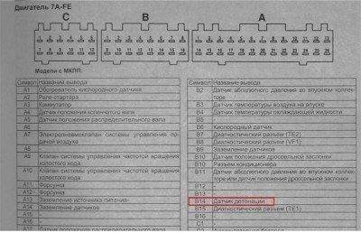

СообщениеДобавлено: Ср авг 26, 2009 11:06 am
Сообщения: 3813
Откуда: Пермский край
Машина: QASHQAI
Двигатель: HR16DE
Пока БГ предположил, что это может быть, а что стоит и подключено неизвестно
Картинка из букваря :)
7A.JPG [ 64.51 КБ | Просмотров: 7128 ]
СообщениеДобавлено: Ср авг 26, 2009 11:22 am
sedoy2000
Ну на 7а вопрос остается открытым, а вот на 4а
141_1.jpg [ 150.05 КБ | Просмотров: 7120 ]
