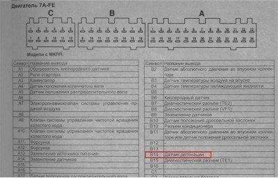

Пока БГ предположил, что это может быть, а что стоит и подключено неизвестно
Картинка из букваря :)
7A.JPG [ 64.51 КБ | Просмотров: 7162 ]
СообщениеДобавлено: Ср авг 26, 2009 11:22 am
sedoy2000
Ну на 7а вопрос остается открытым, а вот на 4а
141_1.jpg [ 150.05 КБ | Просмотров: 7154 ]

Уважаемые клубни, данные из букваря подтверждены практикой...
4А ФЕ ЛБ не имеет дд..... 7А ФЕ и 4А ФЕ ст. имеют ДД....Думаю на этом можно эти очевидные факты больше не поднимать.....
Кроме того минусовой УОЗ возникает как на 7а фе так и на 4 а фе лб, следовательно дд сдесь не причом, это очевидно....
