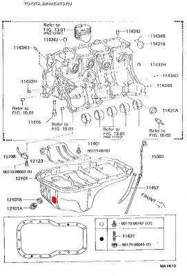

Разобрал, проблема в том что на обводном ролике обломало болт, теперь выкрутить обломышь не могу, т.к. там сорвана резьба в крышке блока ещё в добавок, короче обломышь крутиться а не выкручивается, плюс надо как-то резьбу восстанавливать, чтоб обводной ролик поставить. А для этого надо теперь переднюю крышку блока откручивать, уже снял маслянный насос, но эту саму крышку, где обломышь снять не могу, что-то держит, а что, понять не могу. Подскажите, что это может быть, крышку которую надо снять, я на рисунке обвел красным.

СообщениеДобавлено: Ср авг 19, 2009 11:25 am
крышка сидит на направляющих, если все болты открутил пробуй легки постукивания. Иногда они задятся так что сьемочные петли ломаешь во время сьема.

Все болтики видимые от крышки открутил и от поддона тоже. Друго ничего держать не может, кроме герметика?

я же сказал, направляющие, на них крышка сажается с опреленным усилием, отбрати внимание что 2-3 болтика вкручивается как бы в трубки, это они и есть

Да я их видел, просто со стороны привода масленного насоса что-не идет, а отвертка уже входит. И крышка отходит на 5 мм, т.е. уже с направляющих вроде сошла, а дальше не идет. Может просто герметик. Я ты сам её снимал?

Что-то не получается. Поддон снимать не надо?

СообщениеДобавлено: Чт авг 20, 2009 10:17 am
Сообщения: 1733
А это случаем не сальник 15101А ? Держит.
СообщениеДобавлено: Чт авг 20, 2009 10:27 am
EpifAS
БЛЯЯЯЯЯЯЯЯ, снимай поддон. Это носик масляного насоса тебя держит) Во я аж чего вспомнил)) Он крепистся к крышке, и усилилителями к блоку. Поэтому и не снять

Эт который 01501 ?
СообщениеДобавлено: Чт авг 20, 2009 10:38 am
Enakin
это который 15104 на схеме.

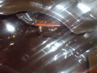

Короче разобрал и собрал, пепелац на ходу, гравицапу починили. :roll:
Пришлось снимать поддон и отсоединять маслоприемник. А чтобы снять поддон надо снимать защиту маховика и продольную балку и отсоединять штаны глушака как следствие. Заломышь выбили и нарезали резьбу М12 под соответсвующий болт, а была М10.
Но промыв поддон обнаружил что сломан вот этот датчик, сломана пополам пластина, по ходу это датчик уровня масла. В электронном каталоге как он называется найти не могу и соответсвенно не могу заказать. Вот он гад.

СообщениеДобавлено: Пт авг 28, 2009 10:25 am
EpifAS
забей на этот залом) он не имеет отношения с работоспособности датчика.

Откуда: г. Братск Иркутская область
Эта пластина сделана как бы из графита, что-ли. Сейчас датчик глючит, то загориться то погаснет, наверное на кочках, хотя уровень масла посередине между min и max. Может его как-нибудь починить можно, может быть пластину эту склеить или ещё как.

Сообщения: 1733
EpifAS
А ты в книжонке принцип его работы не нашел ? Ваще, в принципе интересно узнать ! Просто мне думается его всетаки можно починить.
