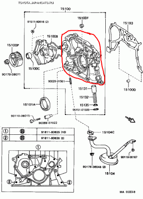

Разобрал, проблема в том что на обводном ролике обломало болт, теперь выкрутить обломышь не могу, т.к. там сорвана резьба в крышке блока ещё в добавок, короче обломышь крутиться а не выкручивается, плюс надо как-то резьбу восстанавливать, чтоб обводной ролик поставить. А для этого надо теперь переднюю крышку блока откручивать, уже снял маслянный насос, но эту саму крышку, где обломышь снять не могу, что-то держит, а что, понять не могу. Подскажите, что это может быть, крышку которую надо снять, я на рисунке обвел красным.

крышка сидит на направляющих, если все болты открутил пробуй легки постукивания. Иногда они задятся так что сьемочные петли ломаешь во время сьема.

Все болтики видимые от крышки открутил и от поддона тоже. Друго ничего держать не может, кроме герметика?

я же сказал, направляющие, на них крышка сажается с опреленным усилием, отбрати внимание что 2-3 болтика вкручивается как бы в трубки, это они и есть

Да я их видел, просто со стороны привода масленного насоса что-не идет, а отвертка уже входит. И крышка отходит на 5 мм, т.е. уже с направляющих вроде сошла, а дальше не идет. Может просто герметик. Я ты сам её снимал?

Что-то не получается. Поддон снимать не надо?

А это случаем не сальник 15101А ? Держит.

БЛЯЯЯЯЯЯЯЯ, снимай поддон. Это носик масляного насоса тебя держит) Во я аж чего вспомнил)) Он крепистся к крышке, и усилилителями к блоку. Поэтому и не снять

Эт который 01501 ?

это который 15104 на схеме.

Короче разобрал и собрал, пепелац на ходу, гравицапу починили. :roll:
Пришлось снимать поддон и отсоединять маслоприемник. А чтобы снять поддон надо снимать защиту маховика и продольную балку и отсоединять штаны глушака как следствие. Заломышь выбили и нарезали резьбу М12 под соответсвующий болт, а была М10.

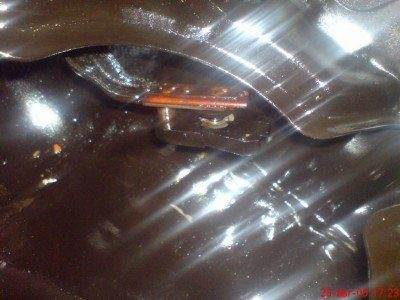

Но промыв поддон обнаружил что сломан вот этот датчик, сломана пополам пластина, по ходу это датчик уровня масла. В электронном каталоге как он называется найти не могу и соответсвенно не могу заказать. Вот он гад.

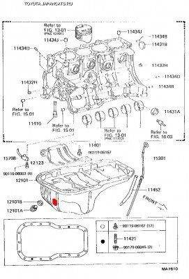

А стоит он здесь.

забей на этот залом) он не имеет отношения с работоспособности датчика.

Эта пластина сделана как бы из графита, что-ли. Сейчас датчик глючит, то загориться то погаснет, наверное на кочках, хотя уровень масла посередине между min и max. Может его как-нибудь починить можно, может быть пластину эту склеить или ещё как.

А ты в книжонке принцип его работы не нашел ? Ваще, в принципе интересно узнать ! Просто мне думается его всетаки можно починить.
