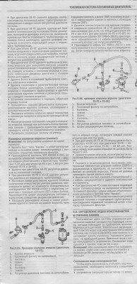

Маньяк78rus писал(а):
может ссылочку кинешь....буквари у всех разные )))
У меня букварь на бумаге.
Слушай...у тебя же тоже не родные стоят.... производительность у них одинаковая ???
Между собой точно одинаковая, они же новые были и из одной партии, проверять произв. некогда было, ехать надо было, поставили и все.
Но те что я поставил, говорят от небедного движка, т.е. производительность точно не ниже, может больше немного.
т.к. нагар на свечах не серый , а светло коричневый, и ехать немного лучше начало. А это грозит только немного большим расходом. :)
Добавлено спустя 7 минут 23 секунды:
Вот держи:
Добавлено спустя 3 минуты 43 секунды:
МОжно проверять гораздо проще, прямо в топливной рампе, только сами форсунки надо чем то закрепить на рампе, что бы их давлением не выдуло. Мы изолентой приматывали :)
Включить топливный насос и включать их по очереди.
Форсунки.jpg [ 329.25 КБ | Просмотров: 13160 ]
СообщениеДобавлено: Вс сен 28, 2008 9:22 pm
Зарегистрирован: Пт мар 21, 2008 3:59 am
Сообщения: 396
Dmitry_R
Спасибо :) , буду проверять теперь их производительность опытным путём (((
