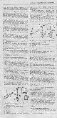

может ссылочку кинешь....буквари у всех разные )))
Слушай...у тебя же тоже не родные стоят.... производительность у них одинаковая ???

У меня букварь на бумаге.

Добавлено спустя 7 минут 23 секунды:
Вот держи:
Добавлено спустя 3 минуты 43 секунды:
МОжно проверять гораздо проще, прямо в топливной рампе, только сами форсунки надо чем то закрепить на рампе, что бы их давлением не выдуло. Мы изолентой приматывали :)
Включить топливный насос и включать их по очереди.
Форсунки.jpg [ 329.25 КБ | Просмотров: 13180 ]
