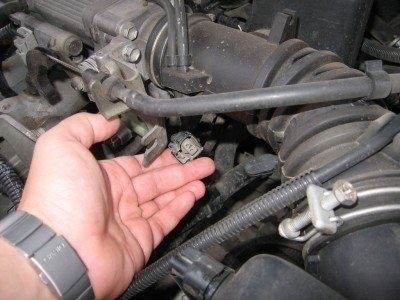

.... посморел сегодня, при ярком солнечном свете. Чорт побери - есть разъём. Двухпиновый, вполне похоже что для клапана.
На штуцерах под трубки - резиновые колпачки. Нижний долго смотрел - нашёл =)

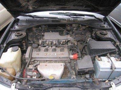

Могу предположить, что англичане (совместно с япончиками) модернизировали косы - экон.эффект и т.п.
Владельцы Карин под управлением Bosh, с кондиционером, -откликнитесь!
Необходима фотография подкапотного пространства, район БДЗ (см http://carina-e.ru/files/thumbs/t_img_3583_205.jpg). Необходимо разобраться есть ли электропневмоклапан на англичанках с кондиционерами, если и есть то понять в каких комплектациях/годах выпуска он д.б.

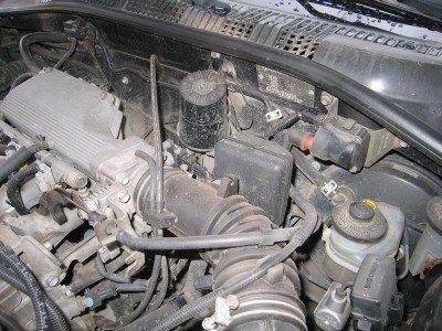

СообщениеДобавлено: Вт авг 04, 2009 7:53 am
Сообщения: 109
Откуда: Tomsk
Sergy писал(а):
Фото фишки и подкапотного пространства, в студию!
IMG_6842.jpg [ 235.61 КБ | Просмотров: 3054 ]
IMG_6843.JPG [ 177.02 КБ | Просмотров: 3049 ]
IMG_6844.jpg [ 183.04 КБ | Просмотров: 3045 ]

Фишка двухпиновая -очень похожа! ;)
СообщениеДобавлено: Вт авг 04, 2009 10:35 am
у меня на ЗСФЕ без кондея тоже такая есть)
СообщениеДобавлено: Вт авг 04, 2009 10:46 am
Сообщения: 714
Откуда: Краснодар
Репутация: 27 [ ? ]
Лев
На 3S-FE (4S-FE) стоит похожий электропневмоклапан (17600-74081) регулировки ХХ при работе кондея.
