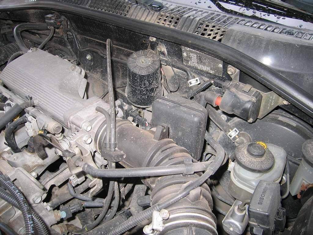

СообщениеДобавлено: Вт авг 04, 2009 7:53 am
Сообщения: 109
Откуда: Tomsk
Sergy писал(а):
Фото фишки и подкапотного пространства, в студию!
IMG_6842.jpg [ 235.61 КБ | Просмотров: 2983 ]
IMG_6843.JPG [ 177.02 КБ | Просмотров: 2978 ]
IMG_6844.jpg [ 183.04 КБ | Просмотров: 2974 ]
СообщениеДобавлено: Вт авг 04, 2009 10:10 am
Сообщения: 714
Откуда: Краснодар
Репутация: 27 [ ? ]
nullVoid
Фишка двухпиновая -очень похожа! ;)
