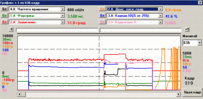

Li2n
Добавлено: Чт июл 16, 2009 7:46 pm |
| Заслуженный |
Зарегистрирован: Пт сен 28, 2007 12:16 am Сообщения: 959 Откуда: ПИТЕР Репутация: 3 [ ? ]
БелыйГусь
Спасибо. все посмотрел.
Снял данные, с прочищенной сеточкой.
Покачал Дрзаслонку, до упора.
В архиве, файл с данными сразу после промывки КХХ и сегодняшний, после промывки сеточки и замены свечей.
Как видно из данных БЫЛО-СТАЛО:
КХХ на холостых 36% - 40%
время открытия форсунок 3,25мС - 3,5мС
Буду после отпуска опять разбирать КХХ. Чего же с ним такое, на 3 месяца прочистки хватило.

БелыйГусь
Добавлено: Чт июл 16, 2009 10:27 pm |
| Хранитель традиций клуба, Модератор |
Зарегистрирован: Пн сен 24, 2007 9:36 pm Сообщения: 4584 Откуда: Москва, ЗАО, Раменки Репутация: 141 [ ? ]
Li2n писал(а): БЫЛО-СТАЛО Думается, мозги еще недообученые. Покатайся пару дней, не меньше 100 км, должно выровняться
_________________ CarinaE SF, 7A-FE LB, 07.1996, англичанка

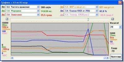

drNyuk
Добавлено: Пн июл 20, 2009 6:05 am |
| Студент |
Зарегистрирован: Пн июл 20, 2009 5:07 am Сообщения: 4 Откуда: Петропавловск-Камчатский Репутация: 0 [ ? ]
Доброго времени всем!
Первое, что хотелось бы сказать, огромное спасиб всем за данный сабж (Y).
Теперь о груснтом  . Проблема у меня собственно не нова, не раз обсуждалась, только вот четкого решения я на просторах инета не нашел. Суть - глохнет на горячию, при D+тормоз.
Че делал: 1. Замена свечей, ВВ проводов, крышки трамлера, бегунок.
2. Чистил КХХ, БДЗ с разбором.
3. Проверил бензонасос - дует ок.
Проблема осталась. В последнее время стало ваще грустно, после того как заглохла - незаводица!  Один раз, в этот самый момент, был подключен комп и прога считывала данные! Заглох, смотрю в параметры, ба... Температура ОЖ была в районе +80, и бац -70, форсунки отрылись дальше не куда - заглох! :-O
Собственно вопрос к форумчанам. А можно ли говорить на 100% что это ДТОЖ у меня глючит? Или может комп взбесился?
з.ы. Тест прилагаю, и на всякий случай полный тест, мож кто че скажет по моему пипелацу.
з.з.ы. А ктонить пробовал запустить прогу под Линухом?
| Вложения: |
zagloh.rar [11.34 КБ]
full_test.rar [46.83 КБ]
Глюк датчика ОЖ.jpg [ 57.14 КБ | Просмотров: 4963 ]
_________________ camry-92 sv-35 3s-fe
| Вернуться к началу |
chem407
Добавлено: Пн июл 20, 2009 6:55 am |
| Состоявшийся |
Зарегистрирован: Ср окт 15, 2008 1:40 pm Сообщения: 56 Репутация: 6 [ ? ]
2 drNyuk
Судя по записи zagloh действительно "не контачит" датчик температуры ОЖ. Если машина и сейчас не заводится, то надо бы подключить програмку и проверить на не заведённой (на включённом зажигании) какую температуру будет показывать. Там и будет видно из-за датчика или нет не запускается.
А разъём на датчике температуры не окислился, может его просто почистить надо?

drNyuk
Добавлено: Пн июл 20, 2009 8:28 am |
| Студент |
chem407 писал(а): Судя по записи zagloh действительно "не контачит" датчик температуры ОЖ. Если машина и сейчас не заводится, то надо бы подключить програмку и проверить на не заведённой (на включённом зажигании) какую температуру будет показывать. Там и будет видно из-за датчика или нет не запускается. Ммм.., проблема вся в том, что утром пришел - комп включил - все ок, при прогреве температура плавно растет.. А вот покатаешься - началось. Больше всего боюсь что проблема может быть в проводах, тепляк гденить.. Буду искать. И еще меня смутило то, что на последник кадрах температура хоть и минус, но от кадра к кадру изменяецо, т.е. связь с датчиком у мозгов есть. Спасибо за совет и за прогу chem407 писал(а): А разъём на датчике температуры не окислился, может его просто почистить надо?
Седня проверю, все равно снимать его собрался.

БелыйГусь
Добавлено: Пн июл 20, 2009 9:43 am |
drNyuk писал(а): А можно ли говорить на 100% что это ДТОЖ у меня глючит? С самим датчиком скорее всего все в порядке, судя по полному логу. А вот надлом провода или дребезжащий контакт в фишке датчика вполне возможен.
Подключи ноутбук, как советует chem407, включи зажигание и запусти запись. И иди дергать за хвост датчика температуры на мозги, не стесняясь в усилиях. Потом просмотри запись - дерговня температуры подтвердит диагноз
Да, если заглохла и не заводится - нужно отключить датчик температуры ОЖ совсем. Мозги тогда будут работать по обходной программе с температурой ОЖ 80 градусов, а не -30, как показывает глючный датчик
Добавлено спустя 7 минут 53 секунды:
Да, и еще посмотри, какая температура ОЖ будет со снятой фишкой датчика ТОЖ. Попадалась мне история про тойоту, у которой в обходной программе было не +80, а как раз Минус-не_помню_точно_сколько

forsash писал(а): повышенное давление на впуске при прогреве прямое следствие минусовой коррекции зажигания.... Повышенное давление на впуске при прогреве следствие соответствующего открытия КХХ. А открывается он широко для обеспечения кислородом широкого впрыска топлива при прогреве. Отрицательный же УОЗ следствие работы программы, регулирующей обороты ХХ, в том числе и спомощью УОЗ. Вчера снимал логи со своей машинки при прогреве - картинка один-в-один, с наличием интервала отрицательного УОЗ Добавлено спустя 35 минут 23 секунды:chem407 писал(а): Это кто-то что-то уже сам подпаял? Или так с завода зашито "с брачком"? Ни то, ни другое
Это скорее связано с изменением ПО в 92-м году. Если помнишь, тогда сменилась выдача мозгами температуры ОЖ. Возможно, что и температура "по умолчанию" в обходной программе тоже изменилась. А у drNyuk Камрюха как раз 92 года
Вот, нашел статейку, про Коровку ДО 92 года, читаем - http://www.autodata.ru/item.osg?idt=12&idn=567
Добавлено спустя 13 минут 2 секунды:
Вот еще статья по поводу ДО и ПОСЛЕ 92 года. Интересно
http://www.autodata.ru/efisakh/korsgluk.htm

БелыйГусь писал(а): С самим датчиком скорее всего все в порядке, судя по полному логу. А вот надлом провода или дребезжащий контакт в фишке датчика вполне возможен. Подключи ноутбук, как советует chem407, включи зажигание и запусти запись. И иди дергать за хвост датчика температуры на мозги, не стесняясь в усилиях. Ага, как раз снимал етот датчик. Сделал почти что и советовали, только вместо программы использовал вольтметр. Отключил фишку от датчика, воткнул прибор, включил зажигание. 4.9675 в. Кручу верчу провода до куда мои кривые руки достают. Не малейших колебаний прибора. И это порадовало. Принес датчик домой, устроить баню. Вот тут засада и началась. Подключил прибор меряю Омы, вернее килоОмы. 2.4.. уменьшаюся с прогревом, потом, бах, увеличиваться начили, гулять.  Ну думаю, руки трясуцо после вчерашнего... Приделал нормальные клемы - грею. Опять таже фня.. Шевелю клемы на датчике...ога оно! Короче, датчик фтопку. БелыйГусь писал(а): Да, и еще посмотри, какая температура ОЖ будет со снятой фишкой датчика ТОЖ. Попадалась мне история про тойоту, у которой в обходной программе было не +80, а как раз Минус-не_помню_точно_сколько Smile
Окагинтересно  Обязательно проверю, отпишу.

БелыйГусь писал(а): Вчера снимал логи со своей машинки при прогреве - картинка один-в-один, с наличием интервала отрицательного УОЗ
Значит это нормально.....
А если клапаны IACV не закрываются до конца, или вообще залипли
в открытом состоянии, то что будет при прогреве?
