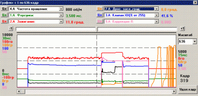

Снял данные, с прочищенной сеточкой.
Покачал Дрзаслонку, до упора.
В архиве, файл с данными сразу после промывки КХХ и сегодняшний, после промывки сеточки и замены свечей.
Как видно из данных БЫЛО-СТАЛО:
КХХ на холостых 36% - 40%
время открытия форсунок 3,25мС - 3,5мС
Буду после отпуска опять разбирать КХХ. Чего же с ним такое, на 3 месяца прочистки хватило.

setka_benzonasosa_i_svechi.GIF [ 23.28 КБ | Просмотров: 4993 ]
СообщениеДобавлено: Чт июл 16, 2009 10:27 pm
Li2n писал(а):
БЫЛО-СТАЛО
Думается, мозги еще недообученые. Покатайся пару дней, не меньше 100 км, должно выровняться :)

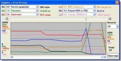

Теперь о груснтом :-(. Проблема у меня собственно не нова, не раз обсуждалась, только вот четкого решения я на просторах инета не нашел. Суть - глохнет на горячию, при D+тормоз.
Че делал: 1. Замена свечей, ВВ проводов, крышки трамлера, бегунок.
2. Чистил КХХ, БДЗ с разбором.
3. Проверил бензонасос - дует ок.
Проблема осталась. В последнее время стало ваще грустно, после того как заглохла - незаводица! :-( Один раз, в этот самый момент, был подключен комп и прога считывала данные! Заглох, смотрю в параметры, ба... Температура ОЖ была в районе +80, и бац -70, форсунки отрылись дальше не куда - заглох! :-O
Собственно вопрос к форумчанам. А можно ли говорить на 100% что это ДТОЖ у меня глючит? Или может комп взбесился?
з.ы. Тест прилагаю, и на всякий случай полный тест, мож кто че скажет по моему пипелацу.
з.з.ы. А ктонить пробовал запустить прогу под Линухом?
Глюк датчика ОЖ.jpg [ 57.14 КБ | Просмотров: 4982 ]

2 drNyuk
Судя по записи zagloh действительно "не контачит" датчик температуры ОЖ. Если машина и сейчас не заводится, то надо бы подключить програмку и проверить на не заведённой (на включённом зажигании) какую температуру будет показывать. Там и будет видно из-за датчика или нет не запускается.
А разъём на датчике температуры не окислился, может его просто почистить надо?
Ммм.., проблема вся в том, что утром пришел - комп включил - все ок, при прогреве температура плавно растет.. А вот покатаешься - началось. Больше всего боюсь что проблема может быть в проводах, тепляк гденить.. Буду искать. И еще меня смутило то, что на последник кадрах температура хоть и минус, но от кадра к кадру изменяецо, т.е. связь с датчиком у мозгов есть.
Спасибо за совет и за прогу

СообщениеДобавлено: Пн июл 20, 2009 9:43 am
С самим датчиком скорее всего все в порядке, судя по полному логу. А вот надлом провода или дребезжащий контакт в фишке датчика вполне возможен.
Подключи ноутбук, как советует chem407, включи зажигание и запусти запись. И иди дергать за хвост датчика температуры на мозги, не стесняясь в усилиях. Потом просмотри запись - дерговня температуры подтвердит диагноз :)
Да, если заглохла и не заводится - нужно отключить датчик температуры ОЖ совсем. Мозги тогда будут работать по обходной программе с температурой ОЖ 80 градусов, а не -30, как показывает глючный датчик :)

Да, и еще посмотри, какая температура ОЖ будет со снятой фишкой датчика ТОЖ. Попадалась мне история про тойоту, у которой в обходной программе было не +80, а как раз Минус-не_помню_точно_сколько :)
Ага, как раз снимал етот датчик. Сделал почти что и советовали, только вместо программы использовал вольтметр. Отключил фишку от датчика, воткнул прибор, включил зажигание. 4.9675 в. Кручу верчу провода до куда мои кривые руки достают. Не малейших колебаний прибора. И это порадовало. :)
Принес датчик домой, устроить баню. Вот тут засада и началась. :(
Подключил прибор меряю Омы, вернее килоОмы. 2.4.. уменьшаюся с прогревом, потом, бах, увеличиваться начили, гулять. :shock: Ну думаю, руки трясуцо после вчерашнего... Приделал нормальные клемы - грею. Опять таже фня.. Шевелю клемы на датчике...ога оно! :)

Вчера снимал логи со своей машинки при прогреве - картинка один-в-один, с наличием интервала отрицательного УОЗ
Значит это нормально.....
