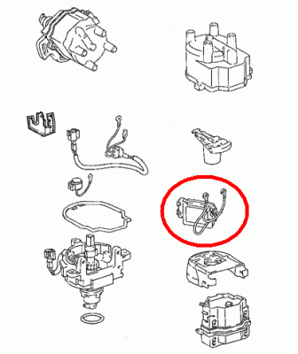

с начала загорелась лампочка проблема с двиглом на приборке, поехал в тойотовский центр на диагностику подсоеденили к мозгам какую-то приблуду, выдал код "12" и запрос про какой-то сервис, со слов "специалиста". Я ему сказал, что это датчик чистоты вращения коленчетого вала, а он кричит, что у меня его нету  , снял крышку трамблера и сказал, что ее надо заменить в месте с бегунком и выс. проводами, на этом и порешили, слупили 1,5 тыщи рублеф. Купил все выше перечисленное решил сам поменять, к этому времени машину колбасило не по детски, ездила только на высоких оборотах 1200-1600 холостые вообще практически не держала, снял крышку трамблера и бегунок, после снятия пыльника оттуда вывалился пучок обмотки этого датчика, как я понял заглянув в умную книгу, скорее всего из-за люфта на валу который вращает бегунок, после удаления остатков проводов из трамблера, собрал все в обратном порядке установив новые запчасти, завелась с полоборота, после прогрева и срабатывания вентилятора проехала 3-4 км. и встала колом, вот и решил поменять корпус всего трамблера.
Добавлено спустя 3 минуты 52 секунды:
на рисунке отмечен этот датчик который рассыпался

Дима меняй, у меня точно такой же трамблер. Ты при покупке крышку скинь и глянь на внутренности, если одинаковые то бери.

Dimon11
понятно, вот отписываются хозяева 4 двигателей что подходит, но всеже советовал бы както примерить имхо ну вдруг какая конструктивная разница.
_________________ Carina E 3S-FE 93г. Японка, левый руль, МКПП +Sprinter CArib AE95, Ford Explorer I, Skoda Yeti, VW Multivan T5, Mercedes R-Class W251, Газель матушка)) Будь тем кто ты есть.... до грани и за гранью Хочешь создать тему? тогда тебе сюда http://carina-e.ru/viewtopic.php?t=1607

отзвонились с разборки сказали, что есть в наличии на 4AFE, но разъемы у них разные  как быть с этим вопросом???

кстати я менял большую колодку на трамблере, с другого мотора, там последовательность проводов была другая, обязательно тоже проверь. Разьемы проде мона переставить.

Мне пришел ЛБ мотор японский. дам датчик колена и распредвала висят на блоке, в трамблере их небыло, ставили мой старый.
От Сюда и разница в проводах)

Вот купил как-то, по ошибке от 2-х литровой.
Оказались разные. Правый крепёж немного выше, пришлось пилить. И контакты толстые, но работало нормально

Skif1980 писал(а): Вот купил как-то, по ошибке от 2-х литровой.
это та что справа!!!??? я ту что слева на разборке видел, но она мне не подошла.........хотя крепления похожи, а у тебя какой движок???

та что справа от зсфе, а у скифа если ты обратишь внимание 4а

у меня все сраслось отлично, добрый человек продал трамблер, подошел как родной, съездил к электрику все проверили парила клемма которая к мозгам подходила, после устранения завелась, по утру правда опять не завелась, пришлось отдать 2400 за эвакуатор чтоб к мастеру доехать, оказалось что парит клемма разъем прерывателя распределителя, разобрали разъем подогнули какуюто фигню и все заработало........

Давай повторим анамнез:
1. Горит лампочка двигателя (у меня загорается минут через 10 после запуска двигателя)
2. Не держит низких оборотов (у меня захлёбывается, иногда глохнет)
3. Тест даёт 12 ошибку
Диагноз - разрушение разъёма прерывателя (это что за деталь? Коммутатор?).
Правильно?
Кстати, узнал такой способ определения трамблёров от Денсо:
К трамблёру подходят два провода. В первом всегда 2 жилы, а во втором - либо 4, либо 5, либо 6. Вот по количеству жил во втором проводе и подбирается трамблёр. Народная примета, однако...

Алексей Коннов писал(а): Давай повторим анамнез: 1. Горит лампочка двигателя (у меня загорается минут через 10 после запуска двигателя) 2. Не держит низких оборотов (у меня захлёбывается, иногда глохнет) 3. Тест даёт 12 ошибку
Правильно? Симптомы очень похожи, но с одной разницей у меня лампочка загорается сразу после запуска двигателя, остальное все также. Это не разрушение разъема прерывателя, а писец или полный писец датчику углового положения распределительного вала, он у меня и развалился, скорей всего он и накрылся у тебя. В начале темы есть рисунок с указанием этого датчика и способами его проверки, попробуй его проверить. Удачи Добавлено спустя 6 минут 27 секунд:Алексей Коннов писал(а): К трамблёру подходят два провода. В первом всегда 2 жилы, а во втором - либо 4, либо 5, либо 6. Вот по количеству жил во втором проводе и подбирается трамблёр. Народная примета, однако...

Это не тот случайно, что на схеме кружком красным обозначен?
| Вложения: |
Трамблёр.GIF [ 13.37 КБ | Просмотров: 5761 ]

Алексей Коннов писал(а): Это не тот случайно, что на схеме кружком красным обозначен?
Нет, это похоже на коммутатор, посмотри на этой картинке там получше видно
