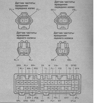

ivan899, вот из букваря... 302-я страница.
абс.JPG [ 61.49 КБ | Просмотров: 8067 ]

всё это хорошо, я понимаю первые 4 это клемы в колёса?

ivan899, если бы не ленился, сам бы всё нашел :wink: http://carina-e.ru/viewtopic.php?p=105814#105814
