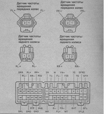

Двигатель: 1ZZFE
подскажите что смотреть и что чинить , куда лезь, где взять схемы проводовошибки 13 35 36
13- обрыв цепи в реле электронасоса
3536 обрыв цепи датчика частоты вращения всех колёс

Двигатель: HR16DE
ivan899, вот из букваря... 302-я страница.
абс.JPG [ 61.49 КБ | Просмотров: 8075 ]

всё это хорошо, я понимаю первые 4 это клемы в колёса?
Последний раз редактировалось ivan899 Ср авг 05, 2015 9:30 am, всего редактировалось 1 раз.

ivan899, если бы не ленился, сам бы всё нашел :wink: http://carina-e.ru/viewtopic.php?p=105814#105814
