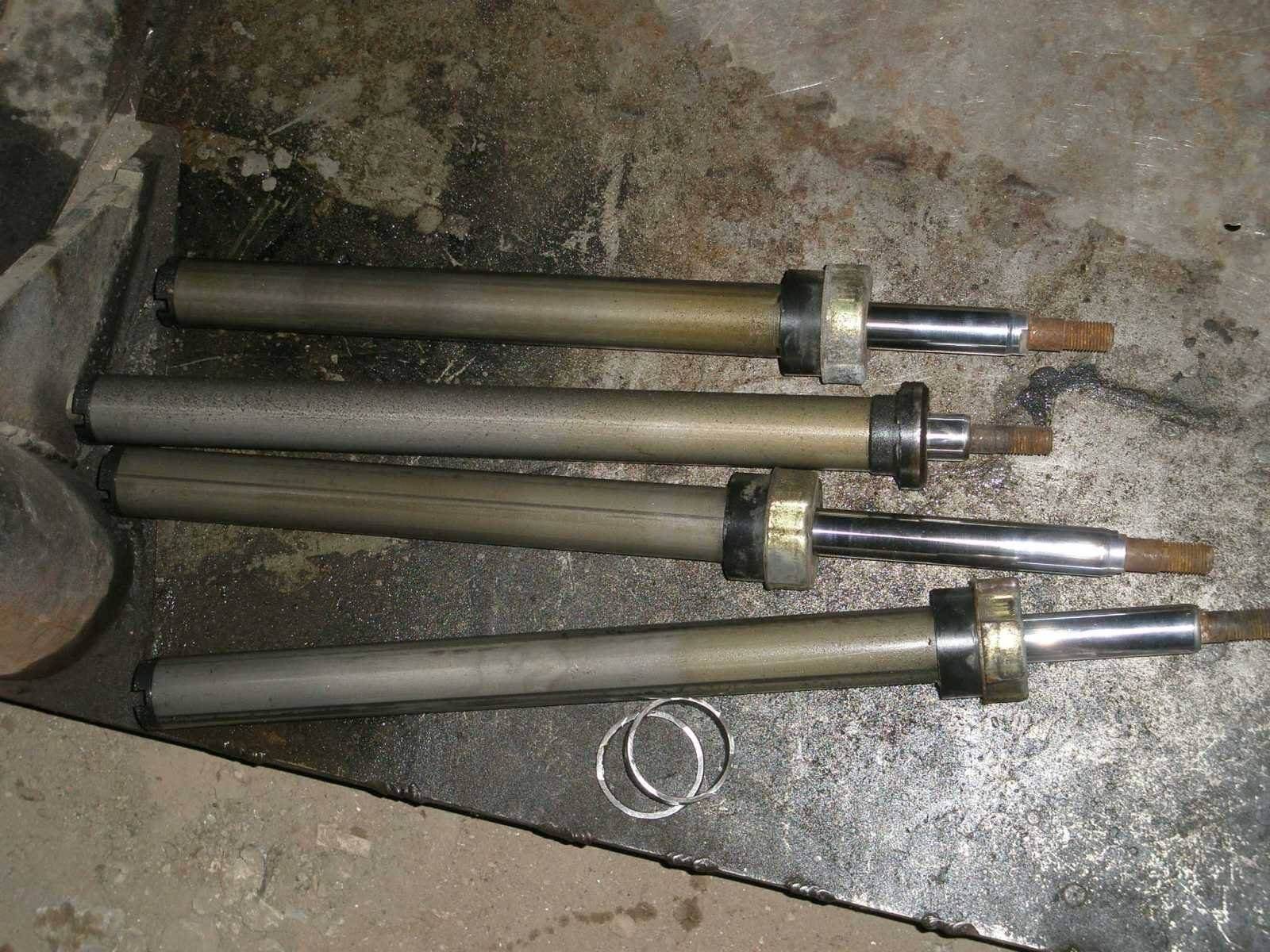

Комментарий к файлу: Начинка оригинальных аммортизаторов Делфи.
P7050182.JPG [ 246.97 КБ | Просмотров: 8626 ]

Уже собранные и подготовленны к установке, корпуса с картриджами KONI.
(немного припылились в мастерской)
Фото299[1].jpg [ 237.96 КБ | Просмотров: 8651 ]
