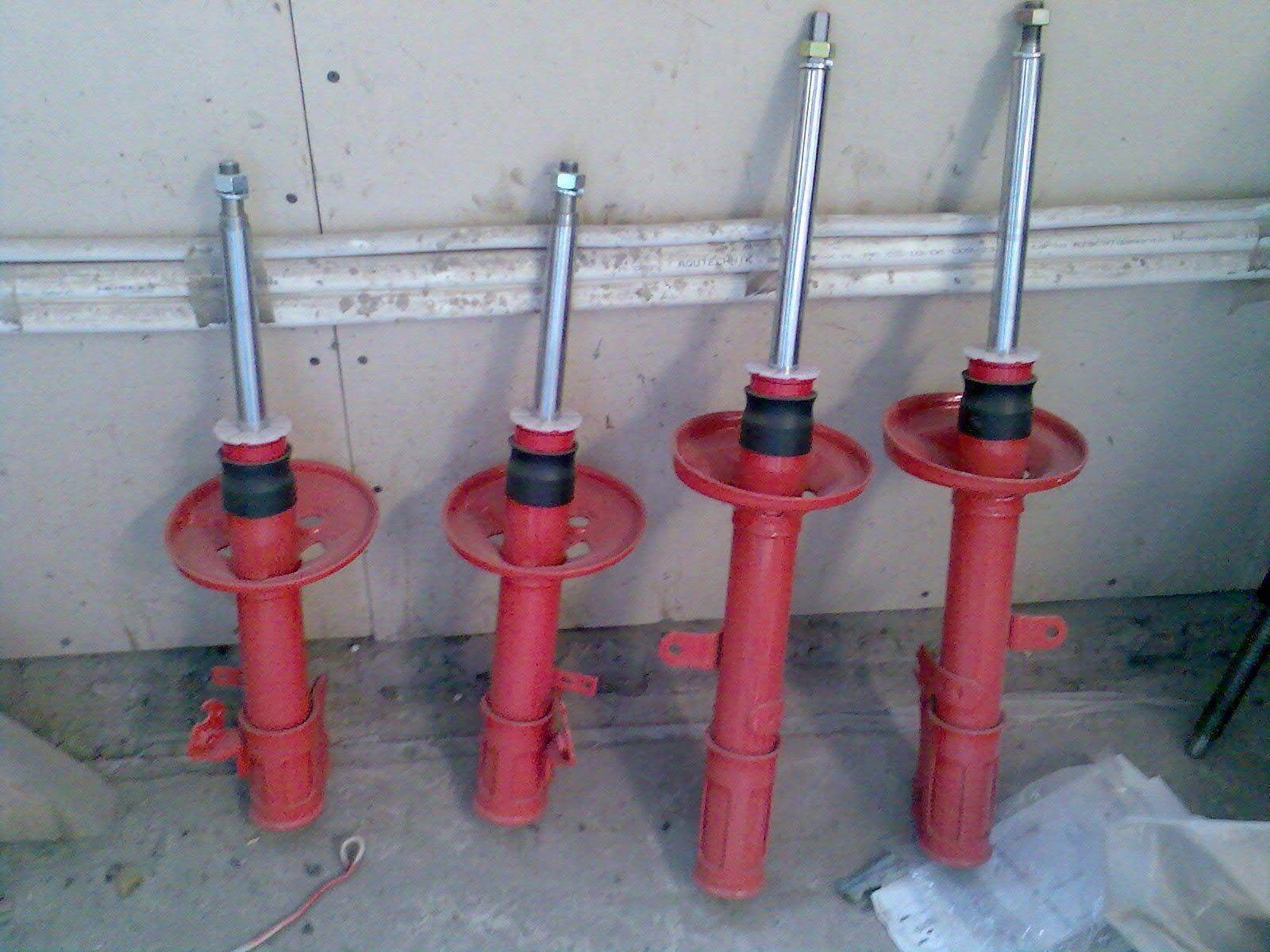

У меня уже пошел процес установки, корпуса старых оригинальных стоек уже выпотрошены, обрезаны и просверленны. Сегодня едут на пескоструйку, потом покраску. Все должно быть в лучшем виде!
Фотки попытаюсь выложить.
Комментарий к файлу: Проффесионально покрашенные корпуса.
P7050183.JPG [ 93.82 КБ | Просмотров: 8549 ]
Комментарий к файлу: Начинка оригинальных аммортизаторов Делфи.
P7050182.JPG [ 246.97 КБ | Просмотров: 8549 ]

СообщениеДобавлено: Ср июл 15, 2009 1:48 pm
Уже собранные и подготовленны к установке, корпуса с картриджами KONI.
(немного припылились в мастерской)
Фото299[1].jpg [ 237.96 КБ | Просмотров: 8574 ]

А в стойку спецжидкость для охлаждения не заливается? А то картридж как в термосе получается.
СообщениеДобавлено: Ср июл 15, 2009 10:20 pm
Молодец что подметил, я думал об этом. В инструкции на эту тему ничего нет, видать у KONI высокий КПД и как следствие низкое тепловыделение.
Поставлю посмотрим, картридж же торчит из корпуса, можно будет проверить температуру.
