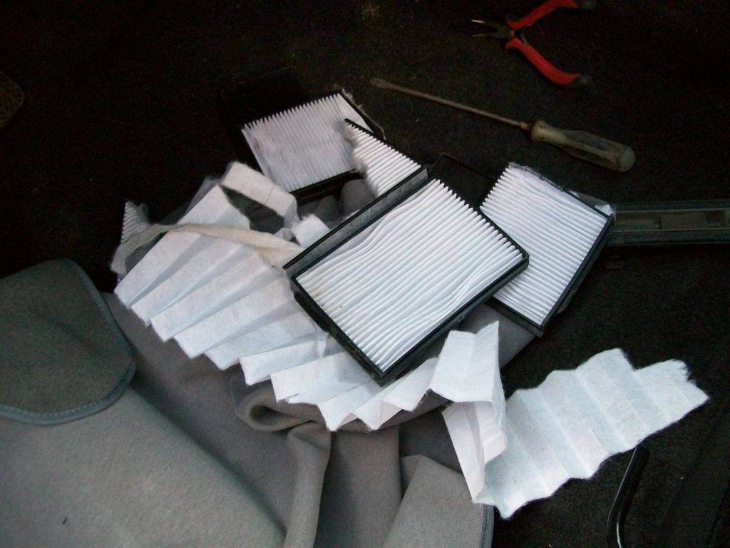

СообщениеДобавлено: Ср июл 01, 2009 11:37 am
Сообщения: 974
:D в общем вчера привезли мне эту хренатень, сегодня решил поставить, вспомнил всех японских богов, :D :D , остальное на фото, НАДЕЮСЬ НАСТРОЕНИЕ ПОДНЯЛ ВАМ.
Добавлено спустя 1 минуту 36 секунд:
да
ну а теперь о грустном, как его ставить то? :evil: , там пазики какие то я нащупал, но как в них его вставить ума не приложу.
Комментарий к файлу: Открыл крышку салонного фильта и оттянул обшивку, на фото она стрелочкой обозначена, нажал педаль газа
отверст.JPG [ 139.6 КБ | Просмотров: 4007 ]
Комментарий к файлу: вот он мой фильтр, вставлял сначало 1 ый фильтр, потом 2ой
нов.JPG [ 121.38 КБ | Просмотров: 3984 ]
Комментарий к файлу: вот что случилось с моим новым фильтром, "я доволен в салоне пыль вообще исчезла"
жопа.JPG [ 107.92 КБ | Просмотров: 3989 ]

СообщениеДобавлено: Ср июл 01, 2009 11:51 am
Сообщения: 2469
Откуда: Волгоград
Репутация: 38 [ ? ]
Чет не пойму, ты поставил его или нет?
 Заголовок сообщения: не
СообщениеДобавлено: Ср июл 01, 2009 11:56 am
Сообщения: 974
да нет конечно, он же вон в каком состоянии на фото показан, "я доволен в салоне пыль вообще исчезла"-написано в ковычках

СообщениеДобавлено: Ср июл 01, 2009 12:24 pm
Сообщения: 1468
Машина: продана
Год выпуска: 1900
Двигатель: хз
Lex@84
ты его сломал чтоль во время установки?
СообщениеДобавлено: Ср июл 01, 2009 2:34 pm
Сообщения: 2469
Откуда: Волгоград
Репутация: 38 [ ? ]
Lex@84
Во, во. Я тоже испсиховался, когда ставил. Наверное этот ужел был доверен самому безответственному японцу :x

СообщениеДобавлено: Ср июл 01, 2009 2:38 pm
Сообщения: 974
Alf писал(а):
Lex@84
я не виноват, просто когда ставил часть под номером 2а, точнее уже поставил, часть под номером 1 куда то упала, и доставая 2ую часть я потянул за рукоятку которая осталась у меня в руках :D :) :? , после чего в ход пошли пасатижы.\, фильтр никак не хотел вылезать.

СообщениеДобавлено: Ср июл 01, 2009 2:49 pm
Сообщения: 1468
Машина: продана
Год выпуска: 1900
Двигатель: хз
ну не понимаю я что там сложного то :) все легко меняется за 5 минут
СообщениеДобавлено: Ср июл 01, 2009 3:01 pm
Сообщения: 2469
Откуда: Волгоград
Репутация: 38 [ ? ]
Lex@84 писал(а):
Часть под номером 1 куда то упала
Аналогично, но как человек пожалеший 300 руб. я все же раздирая пальцы в кровь, выковырял ее от туда. :)

СообщениеДобавлено: Ср июл 01, 2009 3:15 pm
Сообщения: 974
обоснуй, или обьясни как для тупого, как его ставить нужно? мож я там в пазы какие не попал? или еще что, мож там тонкости какие есть о которых знаешь только ты. Я не понял.

СообщениеДобавлено: Ср июл 01, 2009 3:22 pm
Зарегистрирован: Чт окт 09, 2008 1:08 pm
Сообщения: 713
Машина: carina-e
за 5 минут это родной встает, у меня с ним проблем не было.
а вот привезенный экзистом, сделанный в китае ставится с помощью матери, моря пота и неудобного расположения частей тела.

СообщениеДобавлено: Ср июл 01, 2009 3:32 pm
Сообщения: 1258
Откуда: КАЛИНИНГРАД
недавно вытаскивал старый фильтр который ставил два года назад (он из материала а не из бумаги).Вытащил за 5 минут.Помыл почистил,стал как новый.Вставлял конечно чуть дольше - минут 20,был момент когда одна часть провалилась куда-то внутрь.Без мата конечно не обошлось,но всё получилось.
Кстати когда ставил его два года назад и не знал про этот сайт да и вобще был далёк от инета то полез искать фильтр справа ( где ноги переднего пассажира) ,т.к. в мануале было мало инфы смотрел на инструкцию которая была в коробке с фильтром ( иак пытался понять где он вобще должен быть).Снял вентилятор печки стенку правую (которая находится слева от ног переднего пассажирна).Вобщем залез через задницу но понял как и где он должен стоять,заодно выгреб все листья.Эт на тот вариант если вообще не получается его вставить как по мануалу.

СообщениеДобавлено: Ср июл 01, 2009 5:45 pm
Зарегистрирован: Чт ноя 27, 2008 2:12 pm
Сообщения: 23
Alf писал(а):
да блин, приезжайте ко мне я вам его поставлю за пиво мин за 5-10
Привет! не поверишь, готов уже даже ящик пива поставить, не лезет он у меня , как ни крути...не понимаю почему :( даже ребята , знакомые, которые на сервисе мне машинку иногда делают, покорячились, обматерили и забили на это дело....
