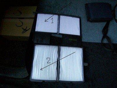

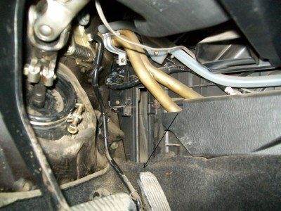

:D в общем вчера привезли мне эту хренатень, сегодня решил поставить, вспомнил всех японских богов, :D :D , остальное на фото, НАДЕЮСЬ НАСТРОЕНИЕ ПОДНЯЛ ВАМ.
Добавлено спустя 1 минуту 36 секунд:
да
ну а теперь о грустном, как его ставить то? :evil: , там пазики какие то я нащупал, но как в них его вставить ума не приложу.
Комментарий к файлу: Открыл крышку салонного фильта и оттянул обшивку, на фото она стрелочкой обозначена, нажал педаль газа

Комментарий к файлу: вот он мой фильтр, вставлял сначало 1 ый фильтр, потом 2ой

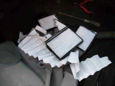

Комментарий к файлу: вот что случилось с моим новым фильтром, "я доволен в салоне пыль вообще исчезла"

Чет не пойму, ты поставил его или нет?
 Заголовок сообщения: не
СообщениеДобавлено: Ср июл 01, 2009 11:56 am
Сообщения: 974
да нет конечно, он же вон в каком состоянии на фото показан, "я доволен в салоне пыль вообще исчезла"-написано в ковычках

я не виноват, просто когда ставил часть под номером 2а, точнее уже поставил, часть под номером 1 куда то упала, и доставая 2ую часть я потянул за рукоятку которая осталась у меня в руках :D :) :? , после чего в ход пошли пасатижы.\, фильтр никак не хотел вылезать.
