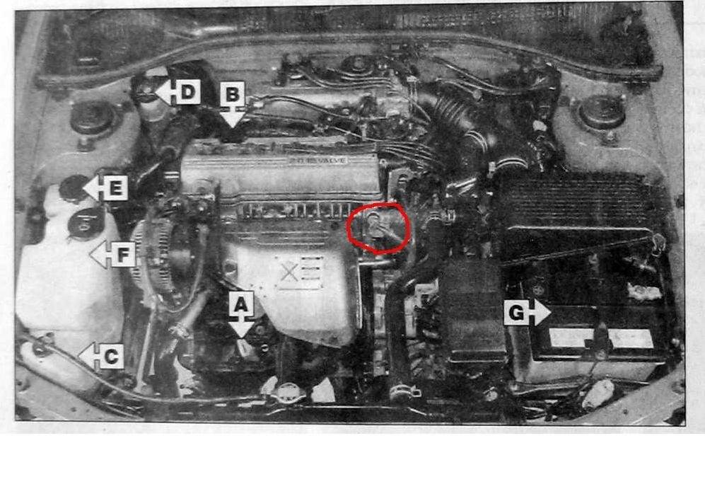

Народ оторвался проводок от этой херни, и никак не могу узнать что это на экзисте она не отображается ни в ГБЦ ни в поршневой, а в книжке этот датчик тоже похоже вниманием обделили..

Датчик детонации, если не ошибаюсь.

хм.. и за что он отвечает? можно ездить без провода на нем?

Ездить без него я бы не советовал, бензин на заправках разный, а по сигналу с этого датчика ЭБУ корректирует УОЗ, что бы избежать детонации, поршневую она напрягает (перегрев, повышенные нагрузки), а при долгой езде с детонацией даже разрушает. Если заставляет нужда ездить без датчика, то слушай двигатель - как только услышишь детонацию (звон пальцев) уменьшай газ, или сделай зажигание позже.
Кстати у меня под капотом вид немного другой, в мелочах. Датчик детонации вкручен в головку двигателя (у тебя вроде так же), а правее от него датчик температуры ОЖ и указателя температуры ОЖ - установлены на патрубках системы охлаждения (а то вдруг ты не о том датчике говоришь)

да он в Головке двигателя точно так как на рисунке..
А раз такое дело) пойду сниму знач припаяю проводок..

это датчик давления масла на двигателе 3сфе, датчик детонации с другой стороны, вкручен в блок и посередине)).

можно попробовать замкнуть провод идущий к датчику на массу и должна загорется лампочка на щитке приборов?

какой именно провод?)) с какого датчика?)

Присоединяюсь к написанному.
А проводок если замкнуть на массу,аварийная лампочка на панели загорается

Получается что датчик детонации под впускным коллектором и до него не так просто добраться?

именно в такой опе и нехадится датчик детонации, и проще всего к нему подобратся снизу..

Нашел этот датчик на Экзисте благодаре каментам БГ в старом форуме, действительно датчик давления масла, Ну так тут вопрос созрел как его проверить? Чтобы хоть в нем быть уверенным. А то у меня начал гореть датчик уровня масла ( в соседней теме описание).
При включении зажигания лампочка горит, после пуска секунды через 1,5-2 гаснет и более не беспокоит.. я поэтому и подумал что Желтая лампочка и есть лампочка давления так как эту красную и вовсе не замечал.
