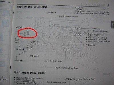

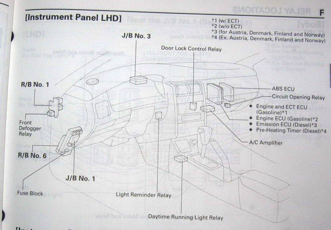

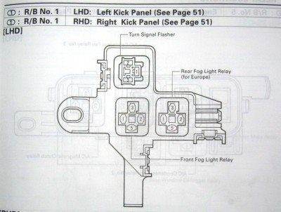

Вот расположение реле R/B №1
43208212_exposure.jpg [ 162.55 КБ | Просмотров: 8868 ]
43207784_exposure.jpg [ 186.34 КБ | Просмотров: 8925 ]

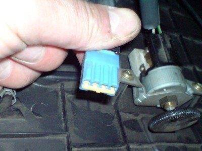

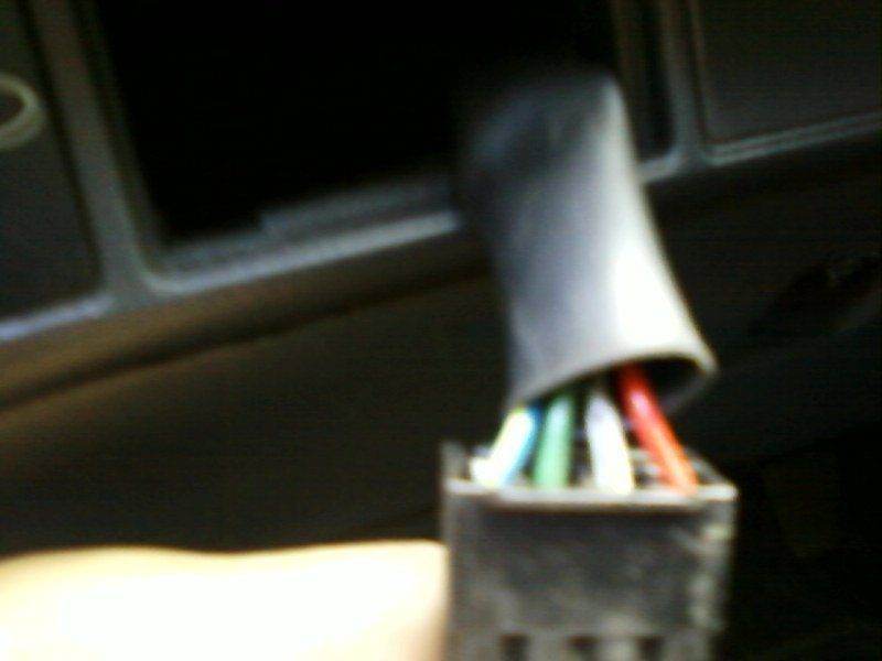

У меня вот такой разем болтается.... он из одного пучка выходт с коректором фар и еще чемто:) тока там всего 4 разъема
Добавлено спустя 3 минуты 17 секунд:
Оно?
Фото-0030.jpg [ 53.92 КБ | Просмотров: 8830 ]

Х.З., то что Петр выложил похоже,за одним исключением:у меня там место для четырех реле. Два стоят и два были пустые,пробовал совал методом научного тыка. Вживую не видел,невозможно так извернуться:). Попробую телефоном сфоткать,но это только в субботу. И разъём кнопки покажу,то что отрезал

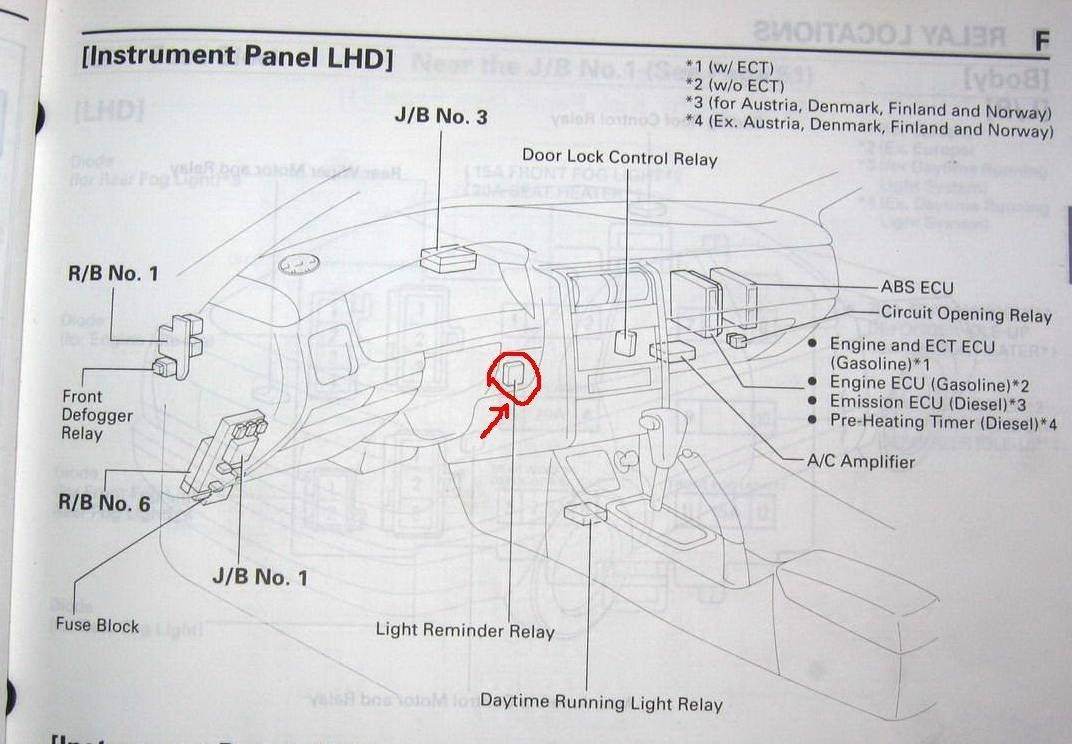

Skull
Кружочком обведено не то реле....это зумер или включение подсветки замка зажигания...
Light Reminder дословно Напоминатель света (зуммер невыключенных фар), а не реле ПТФ

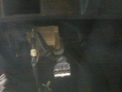

Вобщем сеня замкнул этот разъем сгорел 15а предохранитель.... есть предположение что всетаки это и есть для кнопки противо туманок но релюшки нет.... думаю куда пришпандорить.... то что выше был фото отчет не подходит у меня все по другому провода другие.... вот я подумал если от разъема к релюхе....
А может кто в Питере может помоч? я подъехал бы ато я такой лапух в проводке:)
Фото-0033.jpg [ 47.61 КБ | Просмотров: 8796 ]

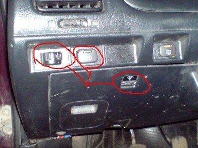

Фото,как и обещал
Еще раз повторюсь,это делалось на японке,проводка уже присутствовала,небыло только реле и кнопки противотуманок(предохранитель почемуто присутствовал). Блок куда втыкалось реле находится под панелью,под водительской стойкой(разглядеть невозможно,кое как сфотографировал на сотовый)
Комментарий к файлу: То что получилось из кнопки противотуманки от Таза2115
