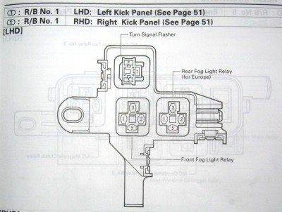

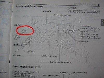

Вот расположение реле R/B №1
43208212_exposure.jpg [ 162.55 КБ | Просмотров: 8879 ]
43207784_exposure.jpg [ 186.34 КБ | Просмотров: 8936 ]

Х.З., то что Петр выложил похоже,за одним исключением:у меня там место для четырех реле. Два стоят и два были пустые,пробовал совал методом научного тыка. Вживую не видел,невозможно так извернуться:). Попробую телефоном сфоткать,но это только в субботу. И разъём кнопки покажу,то что отрезал

Skull
Кружочком обведено не то реле....это зумер или включение подсветки замка зажигания...

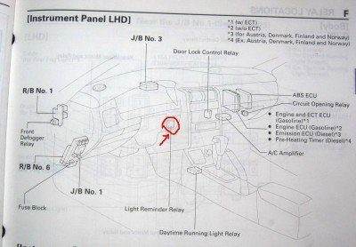

У тебя в этом блоке все релюхи одинаковые? Я как раз на днях туда лазил - там все 3 релюхи одинаковые бошевские стоят и какая между ними разница не понял. Получается что реле поворотников и реле туманок одинаковые и работать должны одинаково. Только у поворотников релюха работает как прерыватель (если не путаю), а вот в чем тогда смысл реле птф?
Light Reminder дословно Напоминатель света (зуммер невыключенных фар), а не реле ПТФ

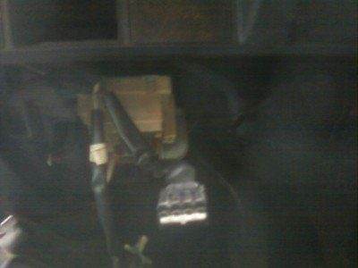

Фото,как и обещал
Еще раз повторюсь,это делалось на японке,проводка уже присутствовала,небыло только реле и кнопки противотуманок(предохранитель почемуто присутствовал). Блок куда втыкалось реле находится под панелью,под водительской стойкой(разглядеть невозможно,кое как сфотографировал на сотовый)

Комментарий к файлу: Место куда втыкать
1-место для реле противотуманок 2-уже замененное реле поворотов(проводами соединенно с реле от Таза).jpg
1-место для реле противотуманок 2-уже замененное реле поворотов(проводами соединенно с реле от Таза).jpg [ 192.6 КБ | Просмотров: 8810 ]

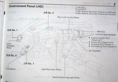

MerTV
Спасибо.... осталси вопросик у тебя к кнопке провода идут из дной бухты что и коректор фар и тд?
Добавлено спустя 12 минут 56 секунд:
И находятся реле примерно в этом районе? :)

СообщениеДобавлено: Вт июн 23, 2009 10:18 pm
Да,именно там:)

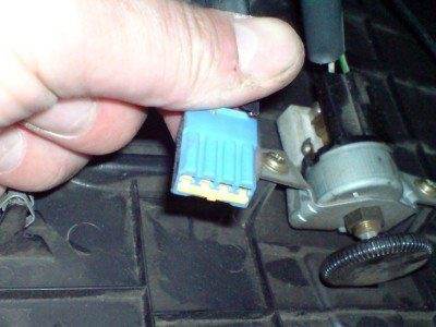

Skull писал(а):
MerTV
Да. Корректор фар,яркость освещения приборки,противотуманки,и еще неизвестный штекер(похожий на тот что у тебя) соединяются в один пучок
Неизвестный штекер.JPG [ 167.86 КБ | Просмотров: 8799 ]

СообщениеДобавлено: Вт июн 23, 2009 10:50 pm
Сообщения: 459
Откуда: Йошкар-Ола
4 штекер на кнопку омывателя фар
