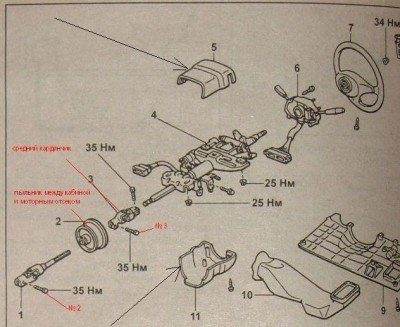

:? :? :? :? :? :? Я в край заврался!!!!!!! Болт №3 находться на среднем карданчике в кабине. Так как нижний одной стороной одевается на вал рейки, а второй ВСТАВЛЯЕТСЯ в средний карданчик. На стр.282 букваря от Легиона все очень замечательно показано.

спасибо :) , я надеюсь для того чтобы добраться до болта №3 руль снимать не нужно? если я сниму кожухи обозначенные стрелочками 5 и 11, я смогу до этого болта долезть? или придется все разбирать?

Рулевую колонку снимать нет необходимости. Загляни под колонку сам все увидишь. Кстати если есть стук в самой рулевой колонке, том есть смысл поменять втулки (но на Англ. помнится до них не добраться :wink: ), но для этого крайне удобно снять колонку (в принципе не сложно, просто запасись головками). :wink:

менял сегодня крестовину, с низу сниматься не хотела, при детальном зучении старой выяснилось что колпачек с подшипниками поднялся немного вверх и туда попала влага, после чего начало закусывать, ничего балгаркой не пелил, все снимается и прекрасно ставится на место за 30мин максимум, поставил новую и все прекратилось, теперь можно рулить одним пальцем :roll: , поставил пыльник на крестовину от заднего вазовского амортизатор девятошного и набил его смазкой ШРУС и ШРБ 4- которая водой не размывается. :D фотик жаль только забыл, обидно без фоток остался.
