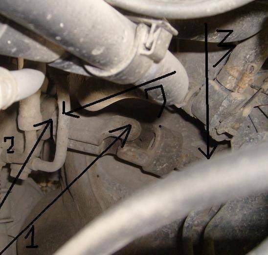

d'Dron писал(а):
Болт номер 2 у тебя прямо за трубкой, а нумер три должен быть за пыльником в салоне.
вот за этой что на фото под знаком вопроса?

d'Dron писал(а):
Или вру.... :? может перед пыльником. У меня просто пыльник развалился.....
короче нужно фоткать под другим углом полюбому, завтра сфоткаю выложу :)

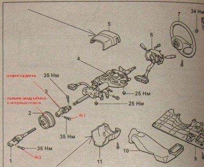

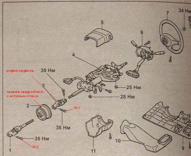

:? :? :? :? :? :? Я в край заврался!!!!!!! Болт №3 находться на среднем карданчике в кабине. Так как нижний одной стороной одевается на вал рейки, а второй ВСТАВЛЯЕТСЯ в средний карданчик. На стр.282 букваря от Легиона все очень замечательно показано.
Добавлено спустя 9 минут 14 секунд:
Вот оно!
1.jpg [ 55.67 КБ | Просмотров: 14877 ]
Сarina E'92, 4A-FE LB Седан
 Заголовок сообщения: о
СообщениеДобавлено: Пт июн 05, 2009 6:27 am
Сообщения: 974

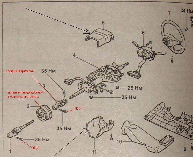

спасибо :) , я надеюсь для того чтобы добраться до болта №3 руль снимать не нужно? если я сниму кожухи обозначенные стрелочками 5 и 11, я смогу до этого болта долезть? или придется все разбирать?
1.JPG [ 57.03 КБ | Просмотров: 14848 ]
была Toyota carina e hatch
год 1994
двиг.-4А-FE не LB
мощ.107л.с АКПП, Англичанка,
СообщениеДобавлено: Пт июн 05, 2009 7:41 am
Сообщения: 1733
Lex@84
Рулевую колонку снимать нет необходимости. Загляни под колонку сам все увидишь. Кстати если есть стук в самой рулевой колонке, том есть смысл поменять втулки (но на Англ. помнится до них не добраться :wink: ), но для этого крайне удобно снять колонку (в принципе не сложно, просто запасись головками). :wink:
