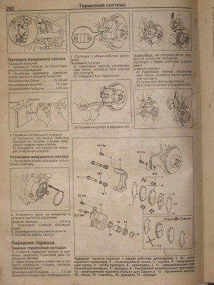

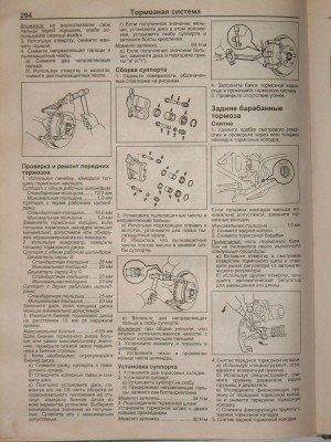

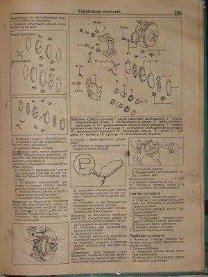

Скиньте ктонибудь плиз ссылку с обьяснением замены тормозных дисков и колодок
Toyota Carina E 1.6 XLI .120 hp. 1997
СообщениеДобавлено: Сб фев 14, 2009 7:34 pm
Сообщения: 1938
Репутация: 60 [ ? ]
Есть чудная вещь, называется книга, и её лучше купить и тут много чего можно подчерпнуть http://www.toyota-club.net/files/02_st-expl.php
IMG_2205.jpg [ 384.68 КБ | Просмотров: 3478 ]
IMG_2204.jpg [ 356.83 КБ | Просмотров: 3462 ]
IMG_2203.jpg [ 350.67 КБ | Просмотров: 3505 ]

а какая должна быть минимальная толщина? :?
СообщениеДобавлено: Пт июн 12, 2009 10:23 pm
Сообщения: 383
на 3 картинке написано :wink:
