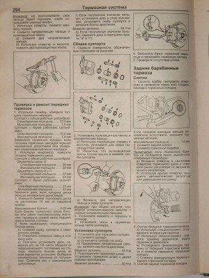

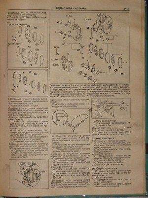

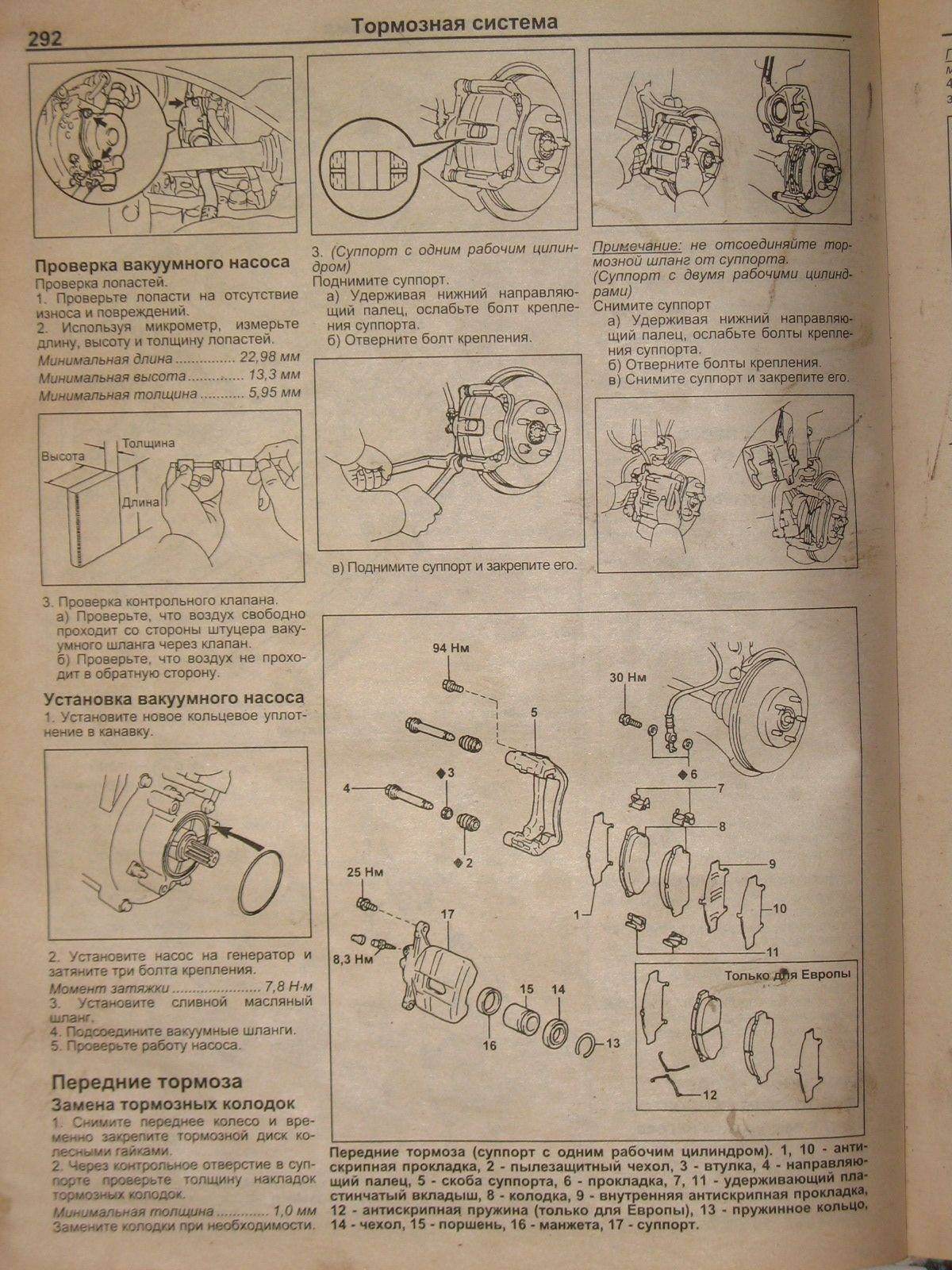

Скиньте ктонибудь плиз ссылку с обьяснением замены тормозных дисков и колодок
Toyota Carina E 1.6 XLI .120 hp. 1997
СообщениеДобавлено: Сб фев 14, 2009 7:34 pm
Сообщения: 1935
Репутация: 60 [ ? ]
Есть чудная вещь, называется книга, и её лучше купить и тут много чего можно подчерпнуть http://www.toyota-club.net/files/02_st-expl.php

Спасибо Петру за фото. Респект за отличное качество.

на дисках обычно пишут минимальную толщину ! замеряй
СообщениеДобавлено: Пт июн 12, 2009 10:14 pm
а какая должна быть минимальная толщина? :?
СообщениеДобавлено: Пт июн 12, 2009 10:23 pm
Сообщения: 362
на 3 картинке написано :wink:
Если толщина диска 25мм, то максимальный износ - 2мм, т.е. минимальная толщина диска - 23мм.
ЗЫ: А букварь купи, пригодится. :wink:
