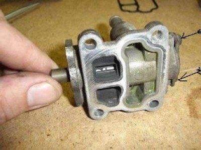

SoSed60...снимал...и даже открутил лишнюю фигню...два винтика...[/u]
Добавлено спустя 4 минуты 40 секунд:
вот эти винты открутил...и КХХ у меня стал вращаться на 360 градусов (свободно по кругу)

СообщениеДобавлено: Вт июн 09, 2009 4:20 pm
И зачем ты трогал бимиталическую пружинку, которую трогать нельзя?
