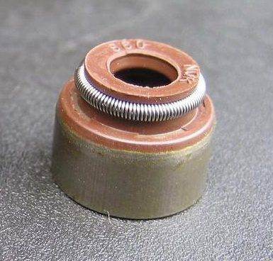

маслосьемные кольца
Немного поправлю, т.к. колпачки на кольца совсем не похожи. :)

Lifeyar писал(а):
маслосьемные кольца
Ну называем мы их неправильно,согласен. :? Но на кольца они очень даже похожи. :D Не квадратики же. :)
