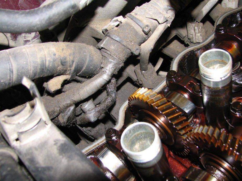

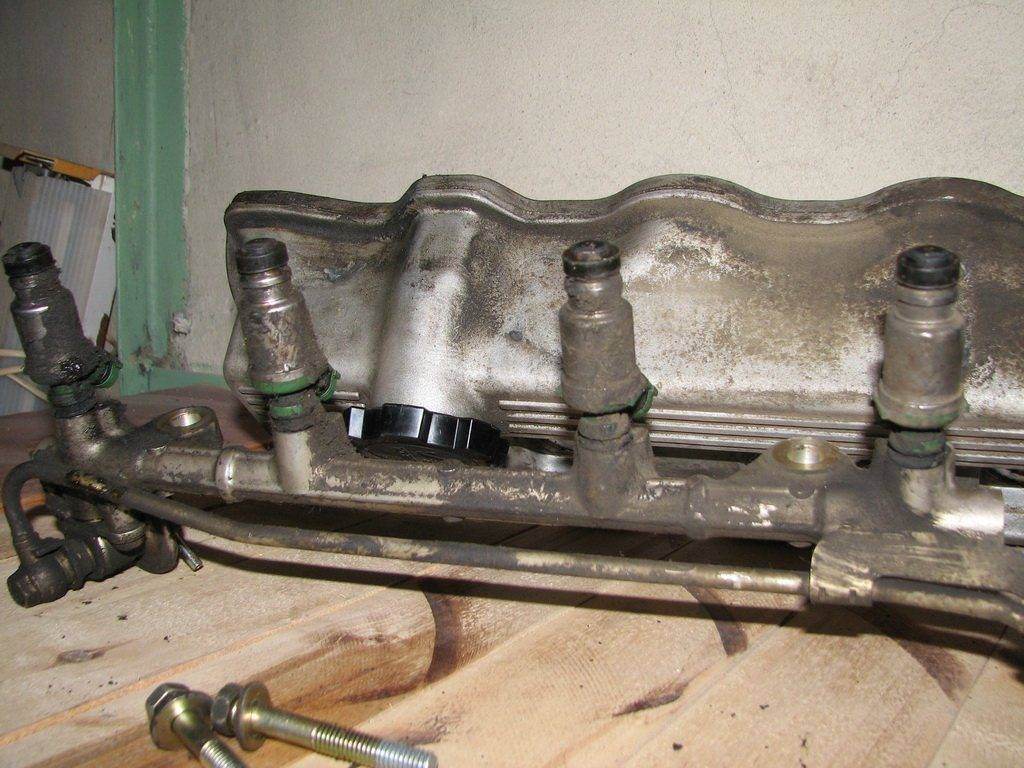

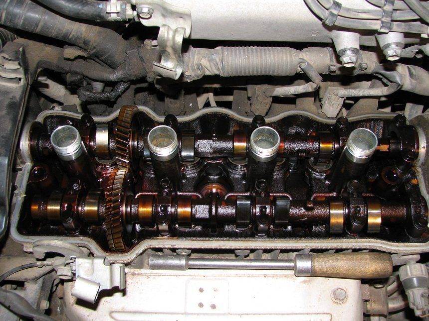

TREWS
Добавлено: Вт мар 24, 2009 8:37 pm |
| Бригадир |
Зарегистрирован: Вс мар 01, 2009 11:56 am Сообщения: 171 Откуда: 96@RU. Репутация: 5 [ ? ]
Машина: АВЕНСИС
Двигатель: 1ZZ
Иван Д писал(а): Мембрана демпфера колебаний давления топлива
ТАКАЯ ЖЕ ?
