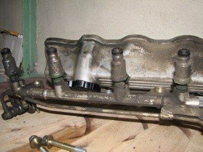

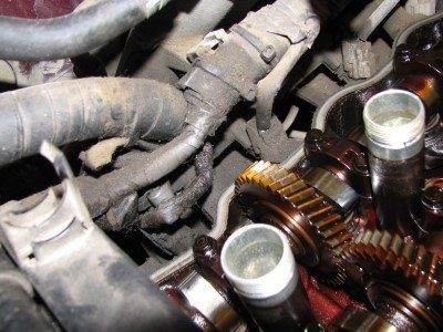

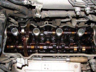

Иван Д писал(а):
Мембрана демпфера колебаний давления топлива
ТАКАЯ ЖЕ ?
