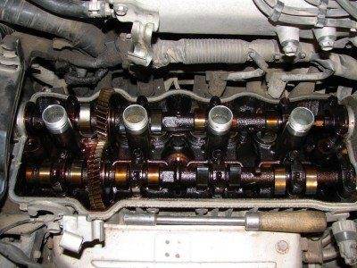

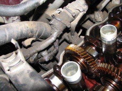

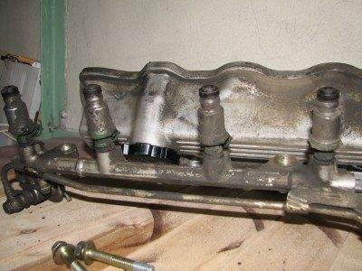

СообщениеДобавлено: Вт мар 24, 2009 8:37 pm
Зарегистрирован: Вс мар 01, 2009 11:56 am
Сообщения: 171
Откуда: 96@RU.
Машина: АВЕНСИС
Двигатель: 1ZZ
Иван Д писал(а):
Мембрана демпфера колебаний давления топлива
ТАКАЯ ЖЕ ?
форсунки.jpg [ 304.13 КБ | Просмотров: 5126 ]
IMG_3231.jpg [ 267.91 КБ | Просмотров: 5067 ]
IMG_3241.jpg [ 268.85 КБ | Просмотров: 5050 ]
