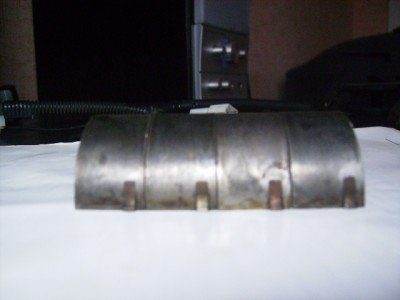

СообщениеДобавлено: Вс май 03, 2009 12:45 pm
Сообщения: 2024
Откуда: серов
Fred_SPb спецом нашел вкладыши,которые менял,на двух первых видно нормально номера-3 и 1,на третьем не различить,на четвертом с трудом 1,на счет не оригинал,на всех выдовлен один и тот же логотип
