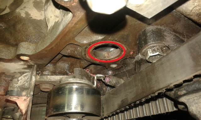

У меня они повыпадывали частично. Кто меня торопил перевернуть головку блока со снятыми валами :? :nez-nayu: Вопрос: после установки головы на блок и валов на голову,с последующей протяжкой и замером зазоров между толкателями и стаканами можно будет определить какие поставлены не туда и соответственно поменять? Заранее спасибо за ответ.
В мануале написано про резиновое кольцо между блоком и помпой, ничего такого не обнаружил. Либо оно так задубело/сплющилось?:

А шайбы хотя бы в стаканах остались?, если шайбы не выпали, есть шанс поставить на место,
естественно после промеров, кольцо помпы примерно так расположено, не бойся, ковырни :)

ALEX-72
спасибо, а то непонятно было первый раз помпу снял как выглядит оно не знаю))
а подцепить отвёрткой пробывал так оно как будто керамическое

Помпу решил проверить, так как у меня немного выбрасывало антифриз через патрубок расширительного бачка,как ни глянешь верх бачка и под ним в следах антифриза.Читал наш форум так там у человека от крыльчатки только память была, грешным делом решил что у меня такая же песня. А оказалось всё гуд:
С трамблёром тоже не сразу кольцо обнаружил, оно так под красным герметиком удачно спряталось)) думал что это сальник такой и не стал трогать за зря))

Mateo писал(а):
Так получается ставить на место всё как есть ,протягивать, а там уже щуп между кулачками валов и шайбами в помощь?
Да, для замера сильно не затягивай, чтоб понять, думаю будет достаточно слегка подтянуть,
у меня так же было, решается новой пробкой расширительного бачка,
меняй по возможности все резинки, которые попадутся на пути, не пожалеешь :co_ol:
