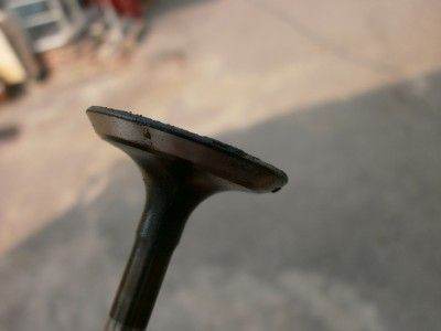

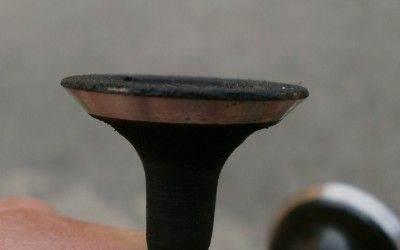

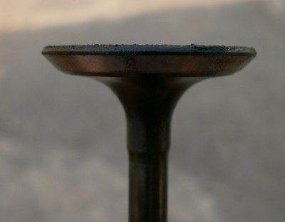

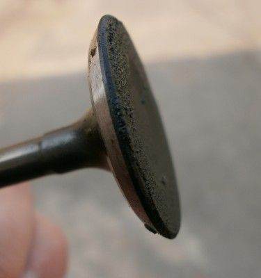

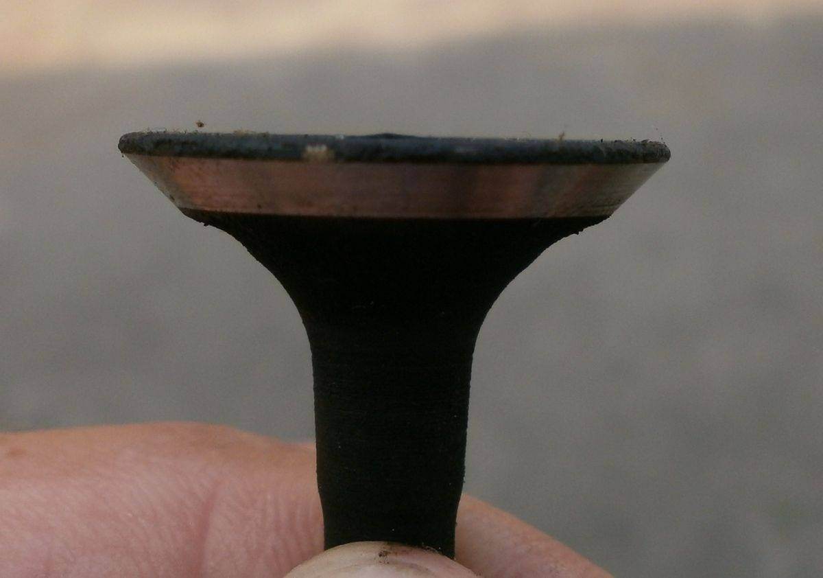

чуть выше писал по поводу клапанов, сегодня в контору завозил блок, сказали клапана если не нравятся то только под замену. И вот собственно вопрос, а на что заменить? Оригинал не вариант - финансово не вытягиваю. Присматриваюсь к клапанам Freccia, отзывы поискал - вроде хорошая фирма, клапана нормальные делает. Может еще на какие то посмотреть?
СообщениеДобавлено: Чт июл 11, 2013 5:55 am
сделай фото хоть что ли этих клапанов. Что там такого не нравится?
СообщениеДобавлено: Чт июл 11, 2013 9:59 am
Сообщения: 971
Машина: Toyota Carina E Wagon
ну вот два, остальные вроде такие же
P7110002.JPG [ 84.49 КБ | Просмотров: 9437 ]
P7110003.JPG [ 229.76 КБ | Просмотров: 9437 ]
P7110004.JPG [ 208.59 КБ | Просмотров: 9437 ]
P7110005.JPG [ 319.65 КБ | Просмотров: 9437 ]
P7110006.JPG [ 249.27 КБ | Просмотров: 9437 ]
СообщениеДобавлено: Чт июл 11, 2013 10:38 am
да,не особо клапанишки. Но я бы всеж наверное поправил бы фаски и оставил.
Не стал бы я заморачиваться новыми клапанами,проще ГБЦ контрактную взять

а сколько они примерно проходить могут? просто во время замены колец обнаружили что блок уже под ремонтные поршни расточен, и тогда уж проще двигатель контрактный поставить.
СообщениеДобавлено: Чт июл 11, 2013 10:49 am
думаю если не гонять в хвост и гриву то тысяч 100 пробегают клапанишки то. Если направляйки целы
СообщениеДобавлено: Чт июл 11, 2013 10:55 am
Сообщения: 971
с направляющими сказали что все хорошо. Значит не буду с новыми заморачиваться. Благодарю!
