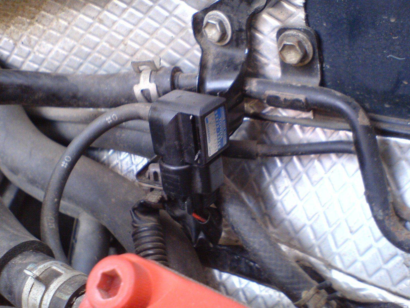

подумал проверить вакуумные труюки так все оказалось ок, нашел 3 датчика. в букварях не нашел как их можно провурить, где это можно посмотреть? и за что отвечают 2й и 3й? и на втором есть винтик регулировки на торце, за что отвечает он?
1й датчик вакуума
2й и 3й понять не смог 2й на прегородке моторного отсека висий, 3й на блоке под датчикам темперетуры ОЖ который идет на мозги

Да, 1- МАПовский датчик, 2-точно не знаю, но похож на датчик повыш. оборотов при вкл. кондея (у меня такого нет), а 3- датчик темпера (основной).
А, извини, "под датчиком темпера"? Что-то не пойму. :(
Все, разобрался. 2- вакуумный клапан для "бедных моторов", 3- клапан улавливания паров топлива (по этому клапану "главный" Вольдемарик) :)
кажется он и есть BVSV.

а по проверки /настройки (если про второй говорим) есть инфа? :)
Интересно, почему у меня его нет?
Это уже похоже на какойто колхоз "аля Бесо":)) Там должно быть два шланга.
На 1 фото, выше МАПа видно резиновый шланг входит в железную трубку, потом опять будет резиновый и должен войти в тот клапан, а второй шлаг идет в БДЗ. Так как ого у тебя нет?
СообщениеДобавлено: Вс июн 15, 2008 7:44 am
Нифигасе... Эт чо эт "колхоз а-ля Бесо"? Там, кстати, и есть две трубки. Просто вторая "затенена" на фотке. :-) Обычный вакуумный термоклапан. Любимая игрушка вольдемарик2-а. ;-)
А вот почему у него нету электропневмоклапана для управления заслоками лин бёрна - эт уже вопрос. Скорее всего, этот клапан у него в другом месте находится, не на моторном щите. ;-)
В смысле кастрация этой системы, если она начинает глючить:)
да он прямо под заслонками и находится :)
вопрос в следущем, эти датчики могут так "портить" работу двигателя при подключении потребителя? :?
А у тебя почему не под заслонкаи?
Flylo писал(а):
вопрос в следущем, эти датчики могут так "портить" работу двигателя при подключении потребителя? Confused
какого портебетиля? Вакуума?:)))

voldemarik2 я написал что у меня прямо под заслонками (которые около форсунок) а фото этого места вроде как и нет тут :wink:
потребителя электричества :)
