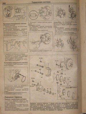

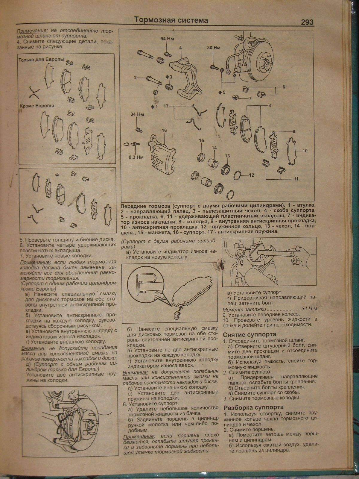

Скиньте ктонибудь плиз ссылку с обьяснением замены тормозных дисков и колодок
Toyota Carina E 1.6 XLI .120 hp. 1997
СообщениеДобавлено: Сб фев 14, 2009 7:34 pm
Сообщения: 1935
Репутация: 60 [ ? ]
Есть чудная вещь, называется книга, и её лучше купить и тут много чего можно подчерпнуть http://www.toyota-club.net/files/02_st-expl.php
