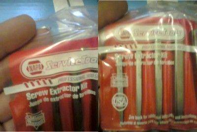

wAnTed писал(а):
любую гайку бери, которая сядет на оставшиеся 8мм штуцера, далее ее заварить, дать чуть остыть и пробовать открутить...
--если отломается последний хвостик -эта штука вырвет.Проверено,работает .
БлэкДеккер_.jpg [ 100.64 КБ | Просмотров: 5029 ]
НАПА екстракор.jpg [ 72.64 КБ | Просмотров: 5027 ]

Экстрактор откручивает лишь те болты которые стронулись,чуток пошли и уж потом обломились. Если сразу обломились то я ни разу не смог экстрактором что-то сделать

well писал(а):
пробовал из головки шпильку крепления выпускного кол-ра вывернуть вот этим
--это кетайское гав.... .У меня американские ,заводские.Если насадить не получается(по ним сверху молотком можно)-высверливается маленьким сверлом с левым вращение посадочная дырка-и вперед.Я вывертывал 4-ку заломыш,все с первого раза получилось.Штуцер вроде 8-ка,все должно вырваться
---хороший экстрактор твердый металл открутит,а помягче -высверлит как здесь :
