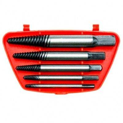

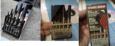

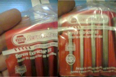

wAnTed писал(а):
любую гайку бери, которая сядет на оставшиеся 8мм штуцера, далее ее заварить, дать чуть остыть и пробовать открутить...
--если отломается последний хвостик -эта штука вырвет.Проверено,работает .
БлэкДеккер_.jpg [ 100.64 КБ | Просмотров: 5040 ]
НАПА екстракор.jpg [ 72.64 КБ | Просмотров: 5038 ]

Экстрактор откручивает лишь те болты которые стронулись,чуток пошли и уж потом обломились. Если сразу обломились то я ни разу не смог экстрактором что-то сделать

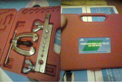

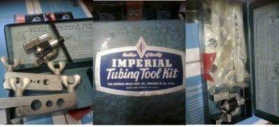

начал экстракторов выкручивать - высверлил дырочку, вкрутил это чудо инженерной мысли
--Инструмент хороший дешевым бывает только "нахаляву" .Я эти 3-х долларовые экстракторы сразу заподозрил.И на днях подозрения оправдались :делал привод сцепы и пришлось развальцовывать трубку под "грибок" от рабочего цилиндра до коробки .У меня 2 развальцовщика,оба новые.Один СТА (тайвань ,лиц. сша),второй чистый американец.Так вот -не держит трубку тайвань,выскальзывает она вниз,под конусом пляшет как глиста.Короче-сломал бобышку под 5мм.
Американец сделал все это на раз,без всякого гемороя.Трубка(родная,металлическая,не медь) стоит на месте,все ок.
Комментарий к файлу: тайвань

Комментарий к файлу: империал,42 года выпуска
Развальцовка Империал.jpg [ 116.49 КБ | Просмотров: 4998 ]
