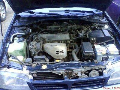

У меня под капотом так!

DSC00869.jpg [ 424.15 КБ | Просмотров: 1817 ]
