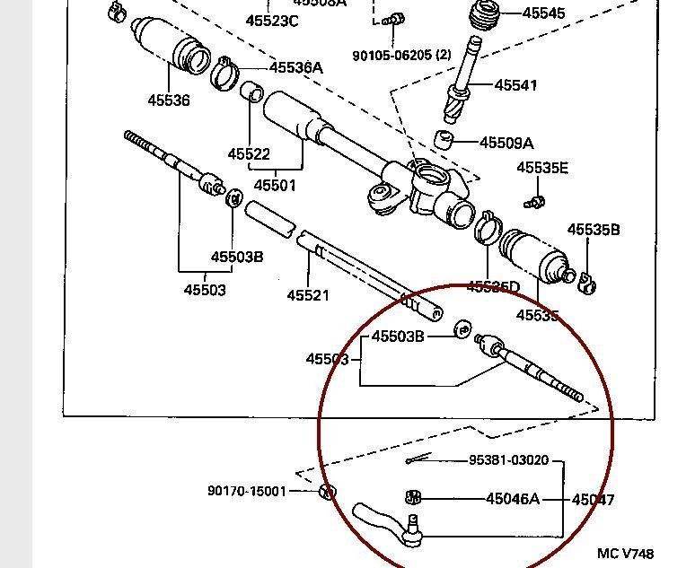

romanwma писал(а):
меня интересует могу ли я крутить тягу тем самым откучивая её от наконечника но при этом не откутив её от рейки.
возможно кстати....
ведб на тяге прикучен набалдажник к рейке....а вся остальная часть крутиться....
можешь попробовать!

Ураааа я поменял оба пыльника рулевых тяг.Чувствую нереальное удовлетворение :)Ничего сложного там нет.Перед раскручиванием протёр наконечник и тягу и провёл кисточкой с краской линию вдоль,всё потом раскрутил поменял и собрал.Руль правда ушёл чуть в право,завтра сгонцаю на развал.Потратил конечно много времени,менял ещё стоику стаба справы и втулки обе стаба переднего, но съэкономил около 1500 тыс , и получил удовольствие от проделанного.
Когда снял порванный пыльник внутри и из него немного вылилилось какой-то грязи ввиде эмульсии и камков чего-то ( всё это с обоих сторон),возник вопрос - уровень жидкости гура постоянен,не уменьшается,недавно поменял,красного цвета, что было в пыльниках тяг, сервисмены увидев что вогруг рваного пыльника немного эмульсионного пятна сказали что течёт рейка,буквалmyj за час до этого начался дождь и я ездил по лужам.Вот и думаю - могла ли вода попасть внутрь пыльника немного вымыть смазку тяги (она там есть) и всё приобрело вот такой вид?
