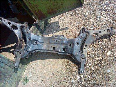

СообщениеДобавлено: Пт дек 14, 2012 8:02 pm
Николай Олегович
проверь крепление подрамника,с левой стороны..визуально,до рывка руля и после....так на всячину...и шаровую опору..
СообщениеДобавлено: Пт дек 14, 2012 8:11 pm
Зарегистрирован: Чт дек 13, 2012 8:12 pm
Сообщения: 53
Откуда: Саратов
Машина: toyota Carina/япон.
Двигатель: 5A-FE
а где он? :du_ma_et:
СообщениеДобавлено: Пт дек 14, 2012 8:14 pm
Николай Олегович писал(а):
а где он?
рулевая рейка на нём стоит :) сейчас фото найду..
Добавлено спустя 7 минут 57 секунд:
поперечная балка...здесь есть фото viewtopic.php?t=2909
Комментарий к файлу: а вообще он примерно вот так выглядит..
aa0362ab53fc.jpg [47.97 КБ]
