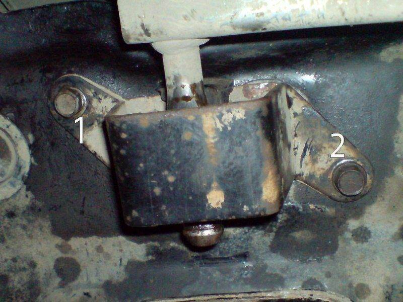

Небольшой отчет по снятию рулевой рейки. Снимал уже после сборки всего на машину,т.ч. фото немного неправдивые. Зато лучше видно болты которые откручивались:). Много не снимал,по причине элементарности операции,опишу лишь ключевые моменты.
Для начала снимаем передние колеса и вывешиваем машину на козлах. После:

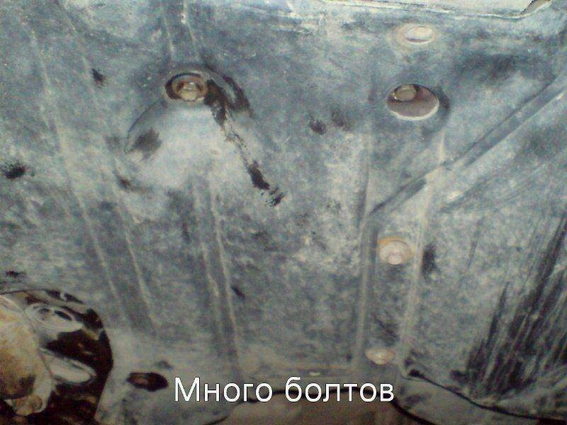

4.Снимаем левую часть защиты двигателя и откручиваем передний конец поперечной балки.jpg
4.Снимаем левую часть защиты двигателя и откручиваем передний конец поперечной балки.jpg [ 177.37 КБ | Просмотров: 59115 ]
5.Откручиваем переднюю опору двигателя.jpg [ 211.28 КБ | Просмотров: 59115 ]

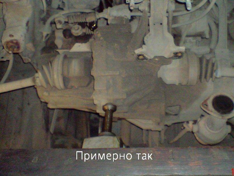

7.Двигатель надо поддомкратить.Cиначе слишком сильно опускается.jpg [ 165.47 КБ | Просмотров: 59115 ]

9.Болт на кронштейне задней опоры двигателя нужно открутить.Cиначе все повиснет на шланге как у меня.jpg
9.Болт на кронштейне задней опоры двигателя нужно открутить.Cиначе все повиснет на шланге как у меня.jpg [ 169.89 КБ | Просмотров: 59115 ]

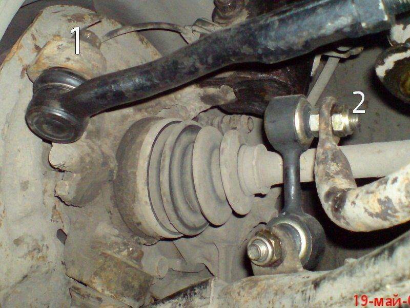

13.Откручиваем и сбиваем рулевой палец и стойку стабилизатора. С обоих сторон.jpg
13.Откручиваем и сбиваем рулевой палец и стойку стабилизатора. С обоих сторон.jpg [ 196.89 КБ | Просмотров: 59115 ]

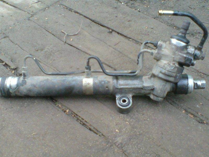

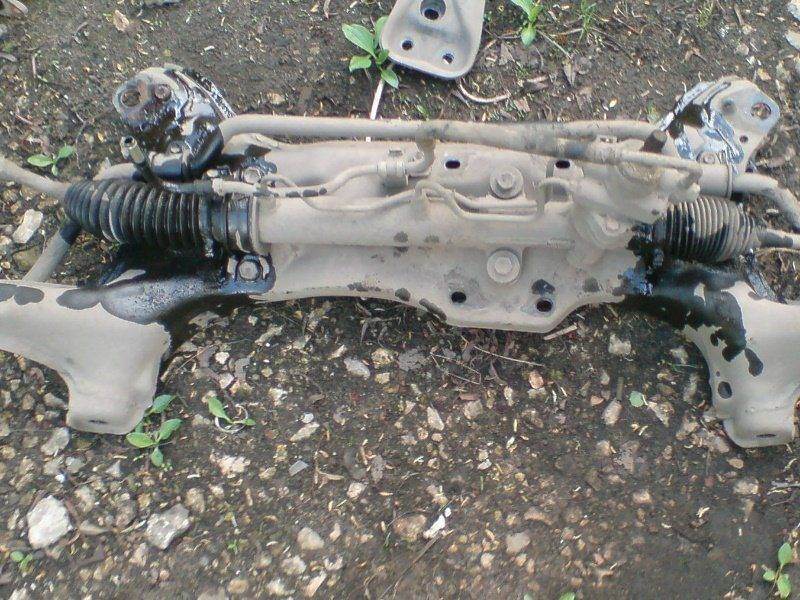

Итог.Подрамник с рейкой и стабилизатором снят. Можно перекурить.JPG [ 279.61 КБ | Просмотров: 59834 ]

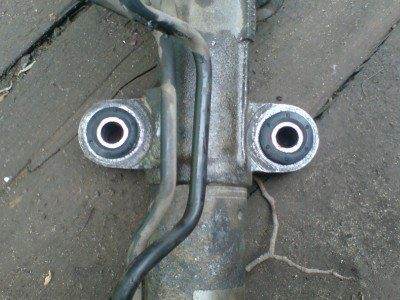

Моя отмытая рейка.JPG [ 164.95 КБ | Просмотров: 59751 ]

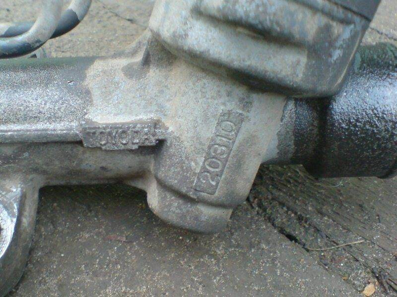

Комментарий к файлу: Сделано в Японии
Рейка TOYODA.JPG [ 201.01 КБ | Просмотров: 59695 ]

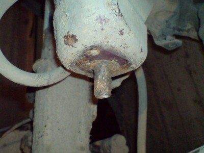

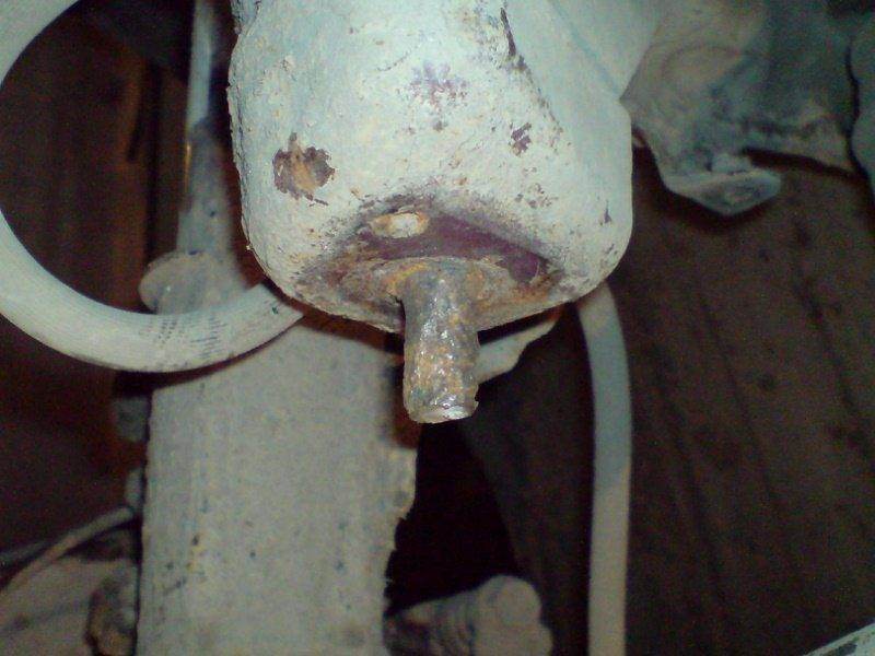

Еще сломались практически все болтики крепления пластиковой защиты двигателя и кронштейна катализатора,пришлось пол-дня затратить на их высверливание и нарезание резьбы. А в общем снимал один,затратил на снятие около трех часов. Еще делал всю переднюю подвеску,поэтому вместе со всем машиной занимался два полных дня.Делал на яме,не думаю что это возможно повторить без нее. Рейку без снятия подрамника может вытащить и можно,но это однозначно займет намного больше времени.
Комментарий к файлу: Засада...
И так с обоих сторон.JPG [ 159.51 КБ | Просмотров: 59682 ]

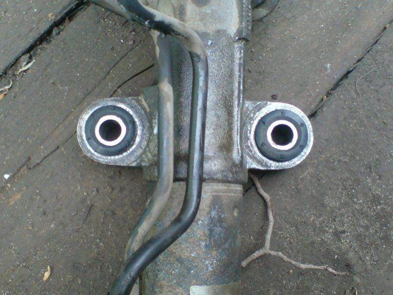

Это они(уже поменяны).JPG [ 204.57 КБ | Просмотров: 59690 ]

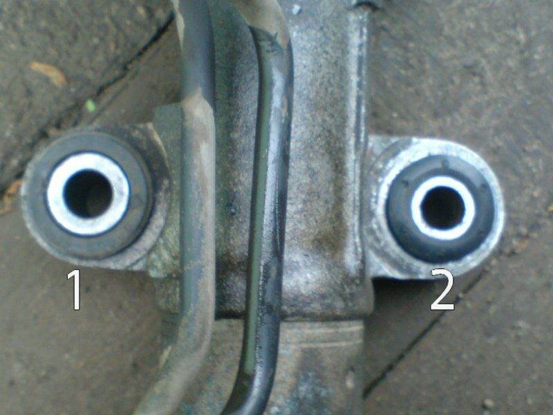

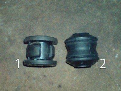

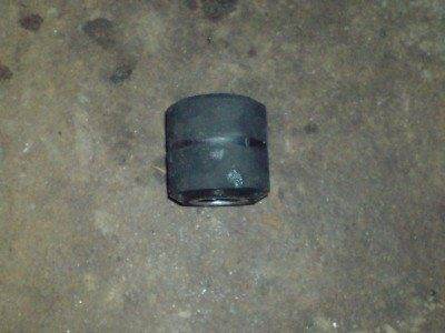

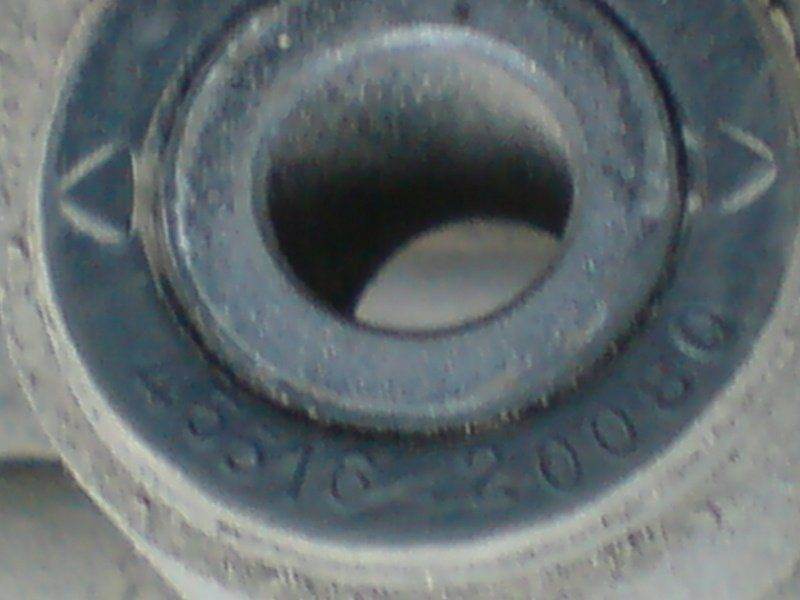

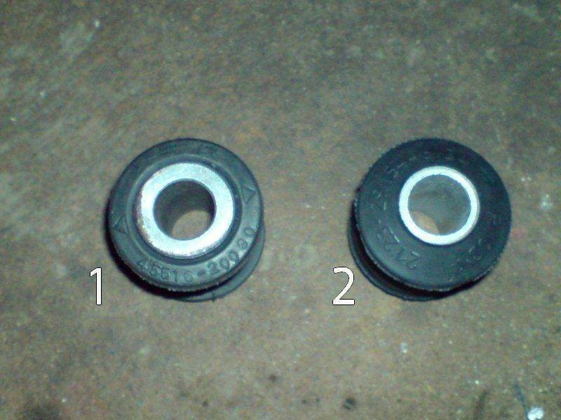

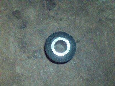

Итак рассказ с злоключениями о замене сайлентов рулевой рейки:
Случилась у меня такая проблема,стала рейка при покачивании рулем стала ходить влево-вправо,диагностика показала что виноваты сайленты рулевой рейки. Встал вопрос о замене,и вот беда,не пробивались они по каталогам,не мог найти номера... В итоге помог Белый Гусь,кинул ссылку и я узнал номер TAB-036,изготовитель RBI. Так вот это такое г...!!! Сняв старый сайлент,заказал токарю оправку для запресовки и потом её пробовал на старом сайленте. Так вот старый сайлент перенес запрессовку-выпрессовку раз пять,а новый порвался с первого раза,и люфт стал еще больше чем был... На родном сайленте был номер,ексистом пробивался,но срок поставки 10дней,не мог себе позволить. Пришлось мудрить и вот фото что из этого получилось: Еще инфа: задумав снимать рейку,совсем забыл купить уплотнительные кольца на катализатор. Подошли как родные от Волги от выпускных штанов с 402 двигателя. Только поставил их по две штуки,т.к. родные толще. Ничего не сечет. Болты крепления катализатора старые пришлось срезать болгаркой,новые подошли от кардана с той же Волги,только гайки поставил медные от коллектора опять же Волги 402 двигателя.
Фото оправки не получается,объясню на словах. Она представляет собой обрезок толстостенной трубки,в которой внутри стенки протачиваются под конус. Размеры: Высота 30мм
Наружний диаметр 36мм
Внутренний большой диаметр 32мм,малый 27мм

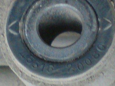

Родной сайлентблок 25516-20080.JPG [ 119 КБ | Просмотров: 59676 ]
Вид сбоку 1-сайлент рулевой рейки(родной) 2-сайлентблок заднего аммортизатора Нива-Шевроле.jpg
Вид сбоку 1-сайлент рулевой рейки(родной) 2-сайлентблок заднего аммортизатора Нива-Шевроле.jpg [ 157.74 КБ | Просмотров: 59672 ]
Вид сверху 1-сайлент рулевой рейки(родной) 2-сайлентблок заднего аммортизатора Нива-Шевроле.jpg
Вид сверху 1-сайлент рулевой рейки(родной) 2-сайлентблок заднего аммортизатора Нива-Шевроле.jpg [ 161.88 КБ | Просмотров: 59692 ]

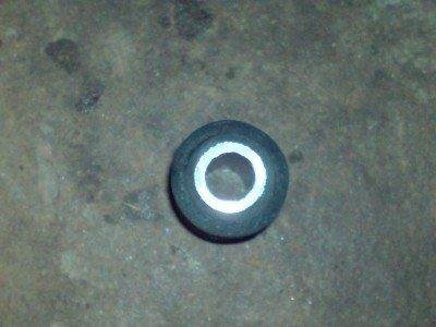

Обточил до нужного диаметра на наждаке.JPG [ 157.63 КБ | Просмотров: 59672 ]
Подогнал высоту на наждаке.JPG [ 154.52 КБ | Просмотров: 59671 ]

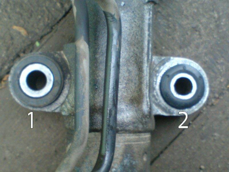

Результат Родной сайлентблок(1) Колхозный сайлентблок(2).jpg [ 160.37 КБ | Просмотров: 59672 ]

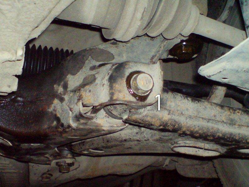

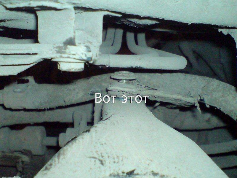

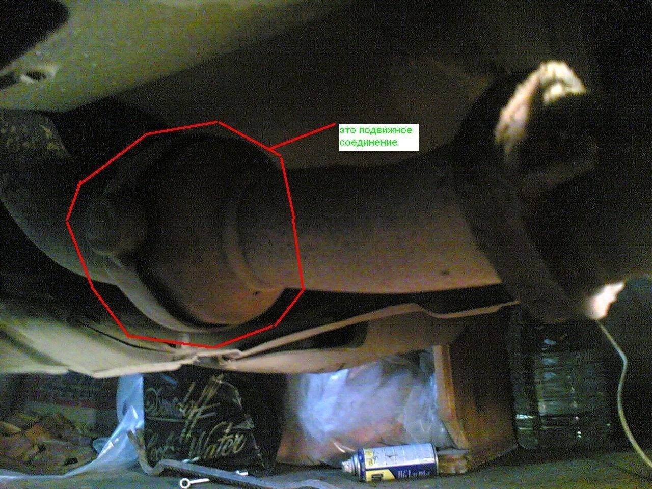

Вчера занимался снятием рейки с авто. Открутил ЛЫЖУ, оба кронштейна двигателя (передний и задний), овободил оба передних рычагов от крепежа. Стронул с места болты крепления самого подрамника. Много болтиков и саморезов отвалилось (сами шляпки) - держащие защиты пластиковую двигателя. Всё в стадии подготовки к съему, но обнаружил невозможность откручивания выпускной системы двигателя. Болты и гайки до того поржавели и выгорели, что ухватиться не за что. Взял болгарку сейчас, пойду срезать и конечно искать достойную замену такому крепежу. Еще обнаружил возможную причину РЫКА при повышении оборотов двигателя, хотя и на холостых грешило ШИПЕНИЕМ. В штанах трубы приемной есть такой ШАР, он видимо должен работать как ГОФРА в других авто. Так там видно что газы прорывались, и оставили черный след от выхлопа. На экзисте показывает что надо деталь заказывать целиком, может кто что скажет? Делал все разборы без ямы, ужас как неудобно. В результате - ушиб пальца и сам в челюсть попал :cry:
Добавлено спустя 12 минут 22 секунды:
вот фото
приемная труба.jpg [ 254.33 КБ | Просмотров: 59801 ]

Обычно вместо этого соединения гофру вваривают
