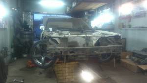

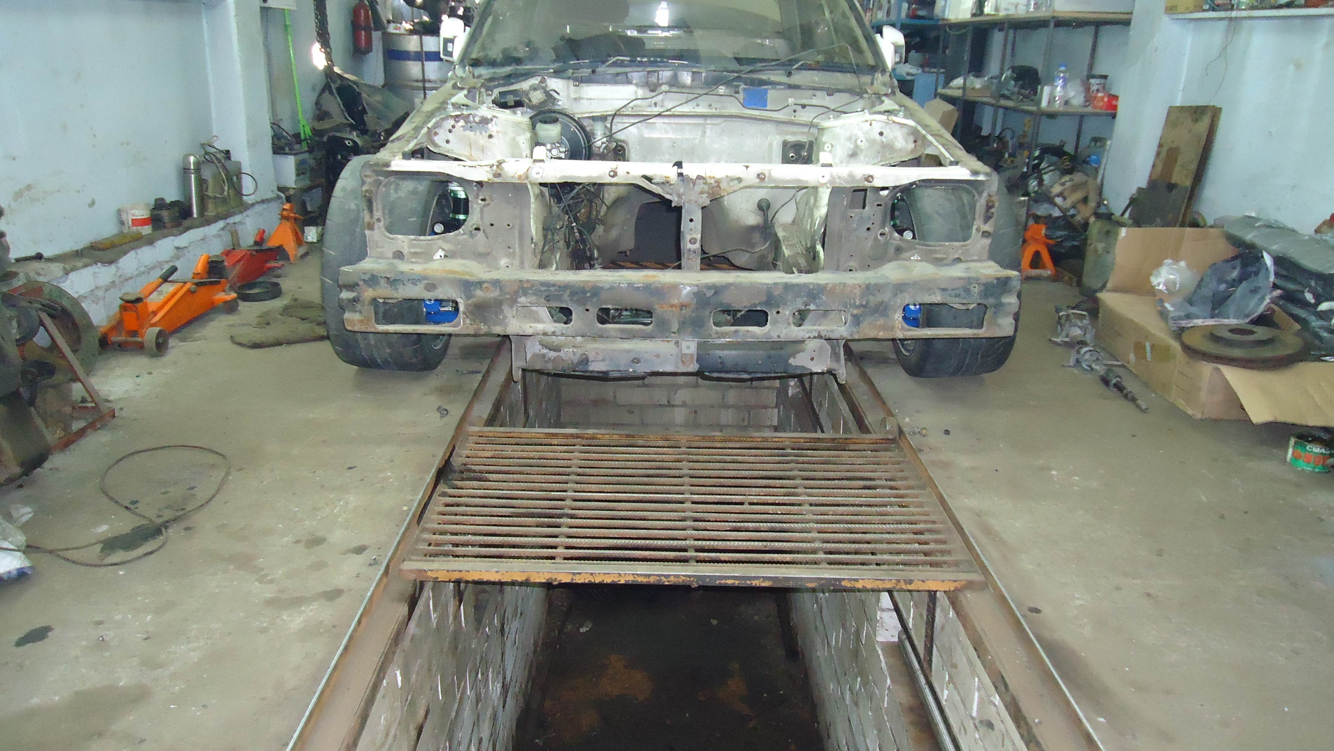

Пока сезон ремонта заниматься проектом некогда,так просто кузов раскидали :)
https://g-a.d-cd.net/b97b9d4s-960.jpg
А это уже в предвкушении МОСЩиииии :)

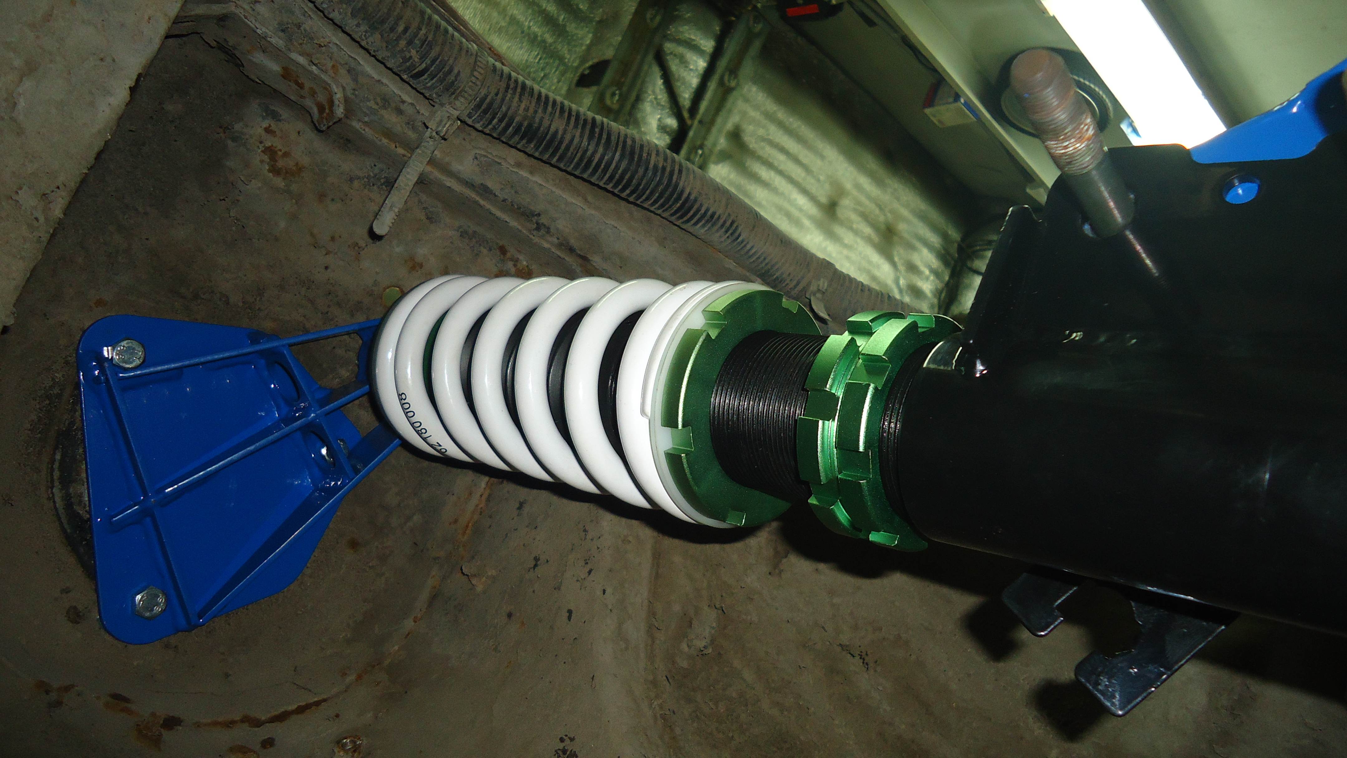

Ну что,обратного пути нет,машину уже не выкатить пока подвески не поставим. Смотрим на красивые детальки,прикидываем что и как,примеряем,прикрепляем :wink:
Проставка для выноса стойки:
DSC02717.JPG [ 3.91 МБ | Просмотров: 20196 ]
DSC02718.JPG [ 3.45 МБ | Просмотров: 20196 ]
Колы:
DSC02724.JPG [ 4.03 МБ | Просмотров: 20196 ]
DSC02723.JPG [ 3.99 МБ | Просмотров: 20196 ]

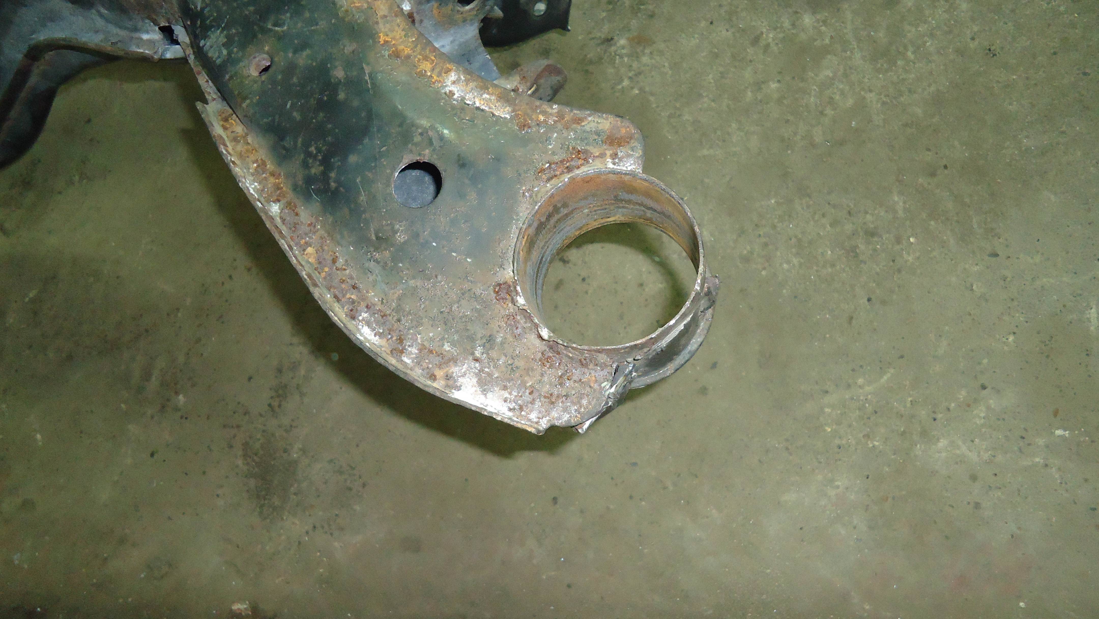

Рычаги и кулак:
DSC02720.JPG [ 3.97 МБ | Просмотров: 20196 ]
Подвеска чисто спорт,чисто по асфальту,шаровые ничем не защищены,если вдруг дождичек то эвакуатор и в гараж :ps_ih:
DSC02721.JPG [ 3.77 МБ | Просмотров: 20196 ]
DSC02722.JPG [ 3.76 МБ | Просмотров: 20196 ]

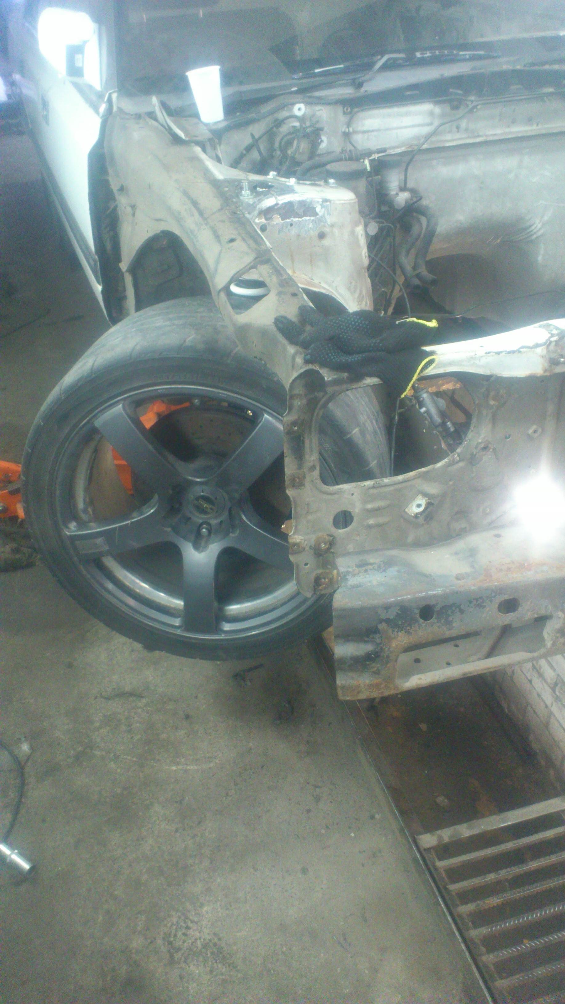

Завтра думаю собрать подвеску перед,распилить арки и поставить на колеса.
мечты,мечты...
 Заголовок сообщения: Re: Первые шаги: Groß, mächtig, Weiß
СообщениеДобавлено: Пн май 04, 2015 10:45 pm
мечты,мечты...
как ни странно сбылись. Смотрим фото:

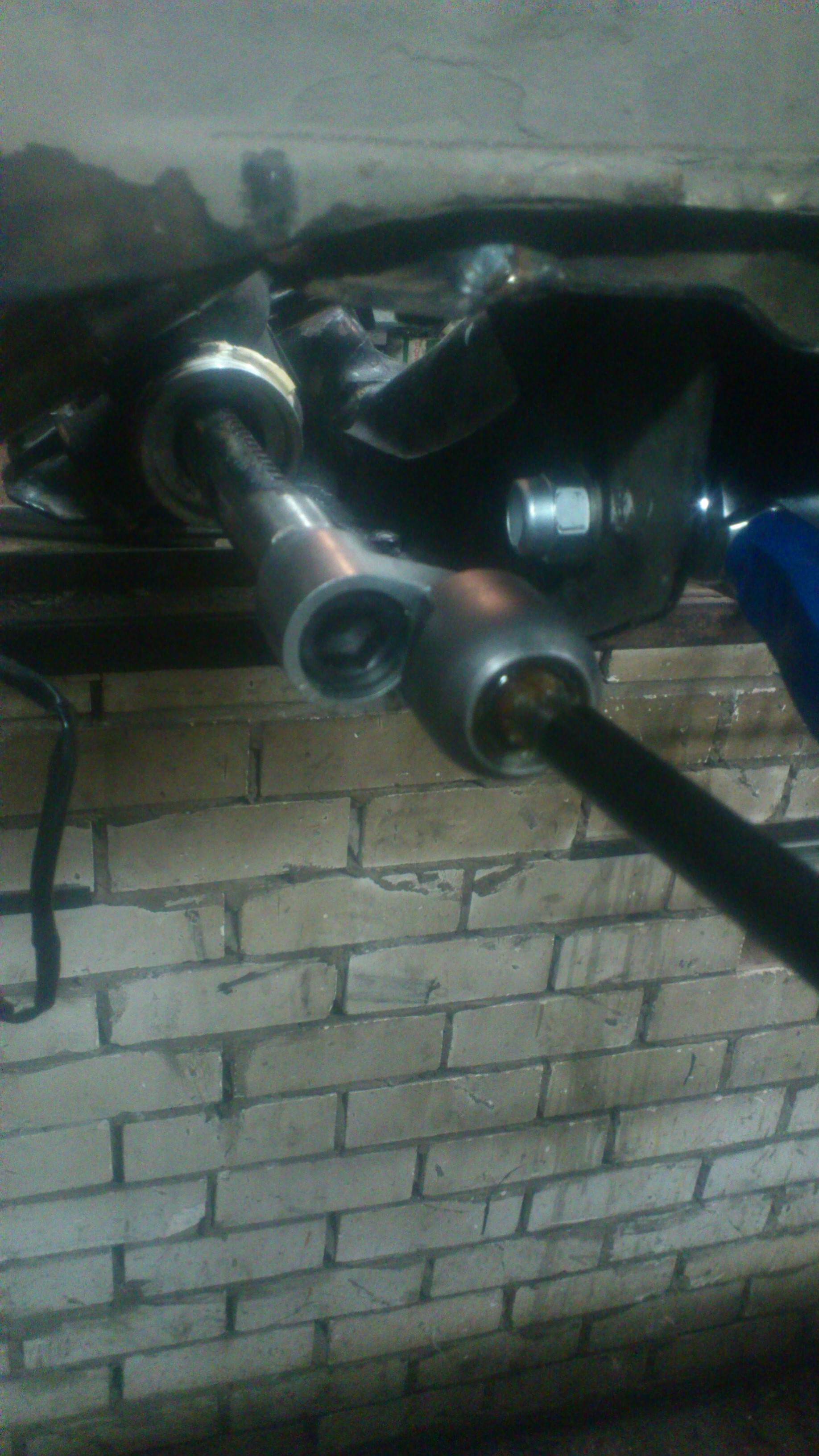

Эксцентрики для рулевых тяг:
DSC_0868.jpg [ 1.07 МБ | Просмотров: 20129 ]
DSC_0869.jpg [ 1.67 МБ | Просмотров: 20129 ]

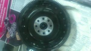

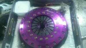

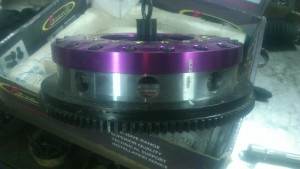

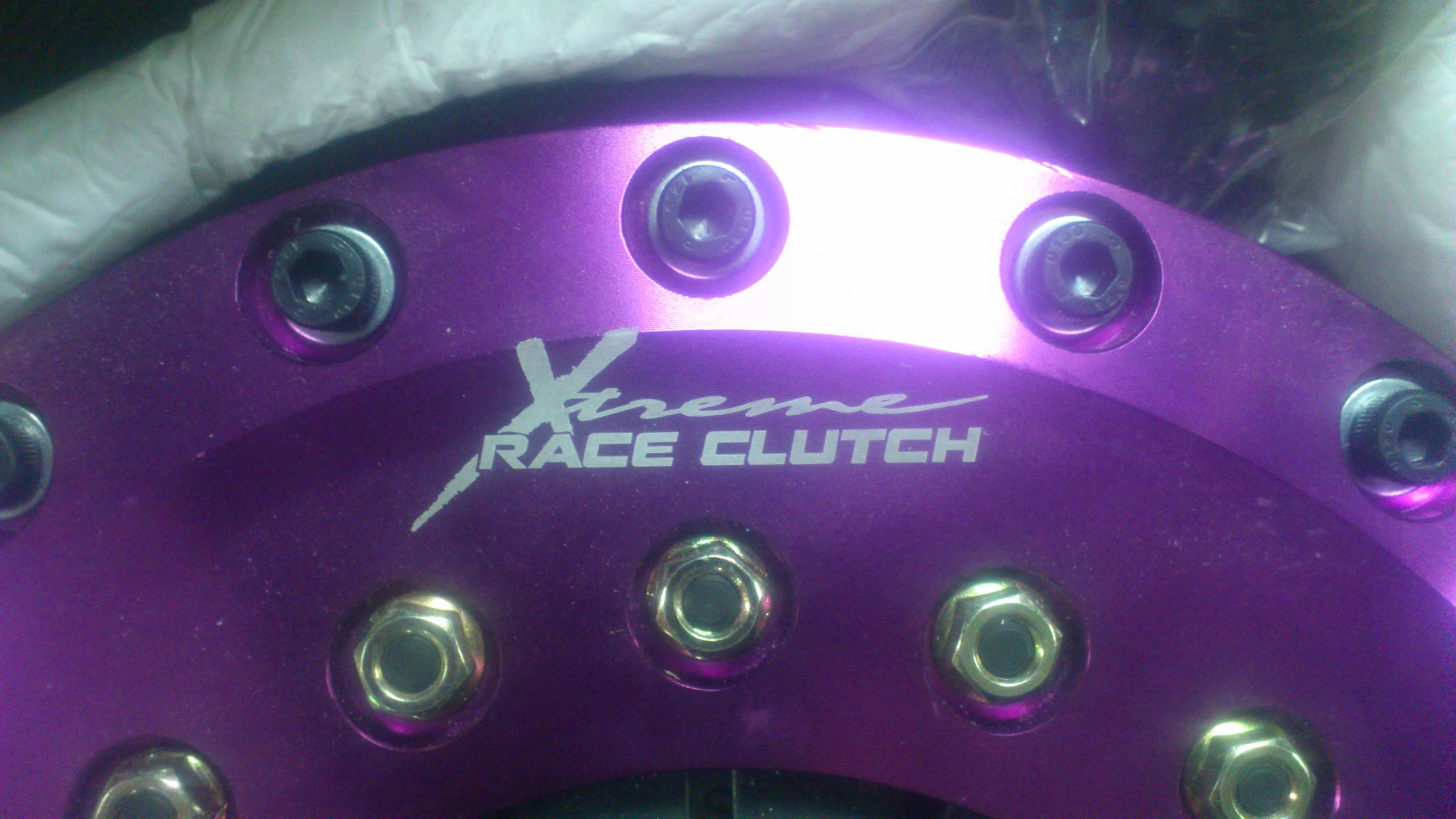

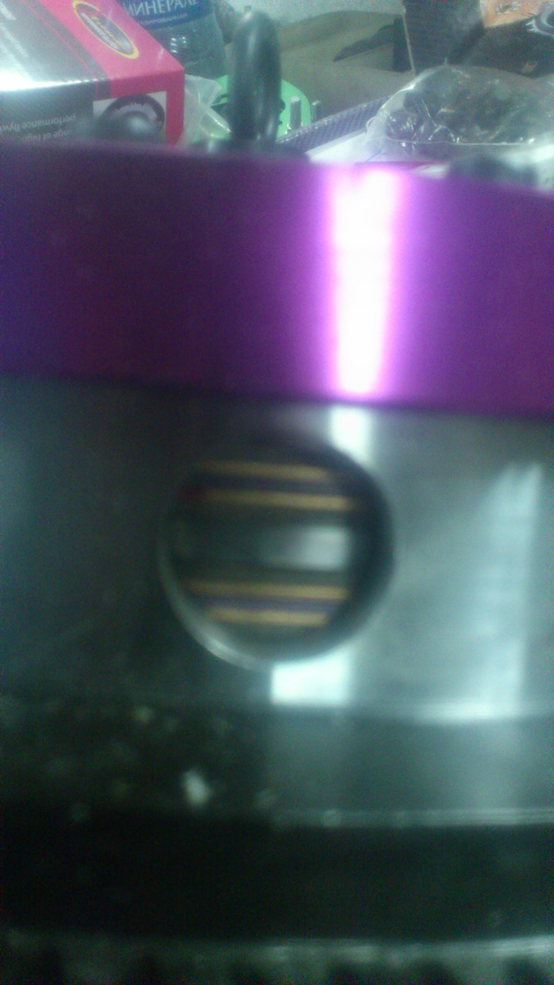

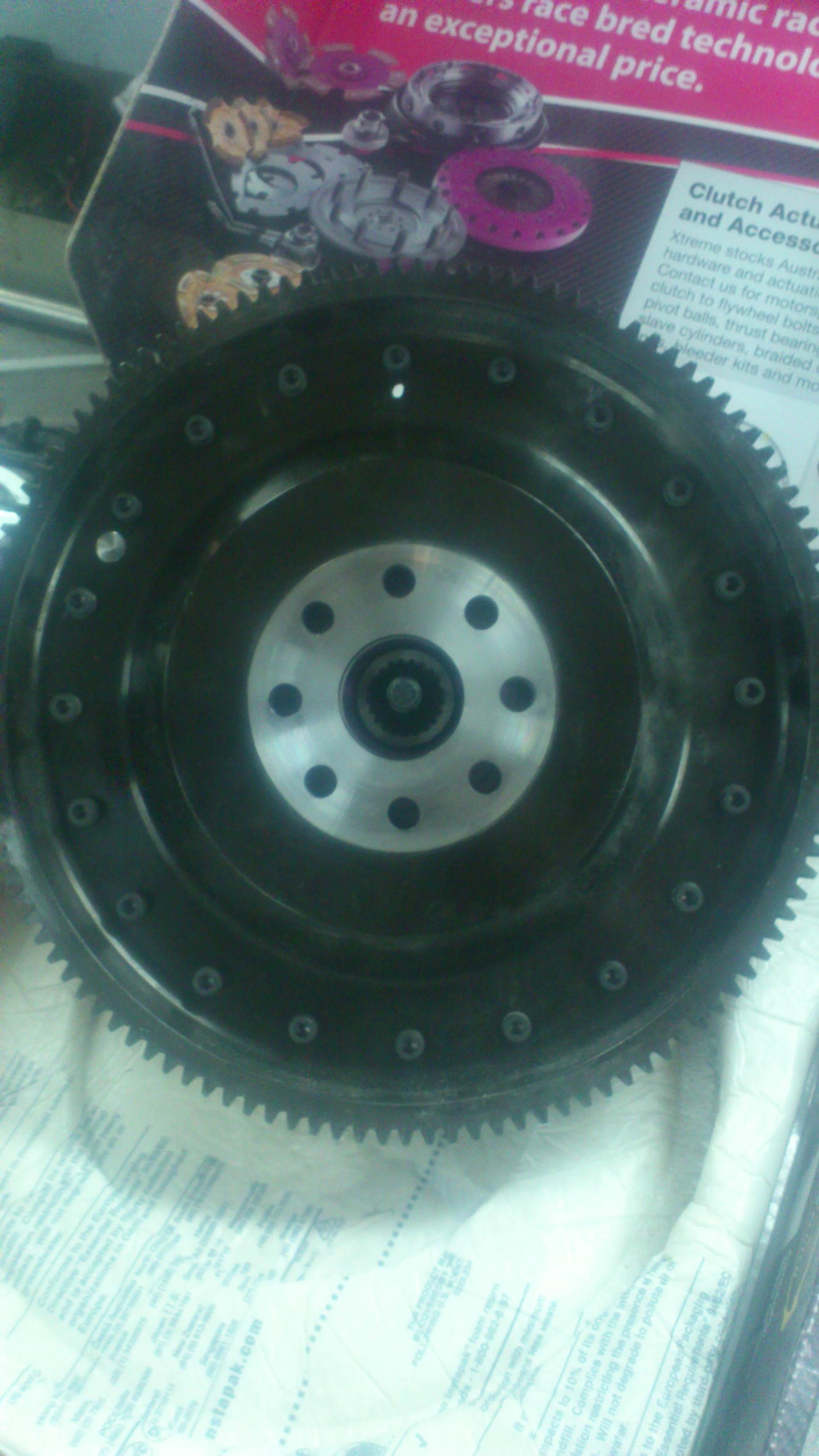

Ну и просто фото красивой корзинки сцепления из Австралии. Двухдисковая.
DSC_0862.jpg [ 1.92 МБ | Просмотров: 20129 ]
DSC_0863.jpg [ 1.66 МБ | Просмотров: 20129 ]
DSC_0865.jpg [ 1.76 МБ | Просмотров: 20129 ]
DSC_0866.jpg [ 1.84 МБ | Просмотров: 20129 ]
DSC_0867.jpg [ 1.86 МБ | Просмотров: 20129 ]

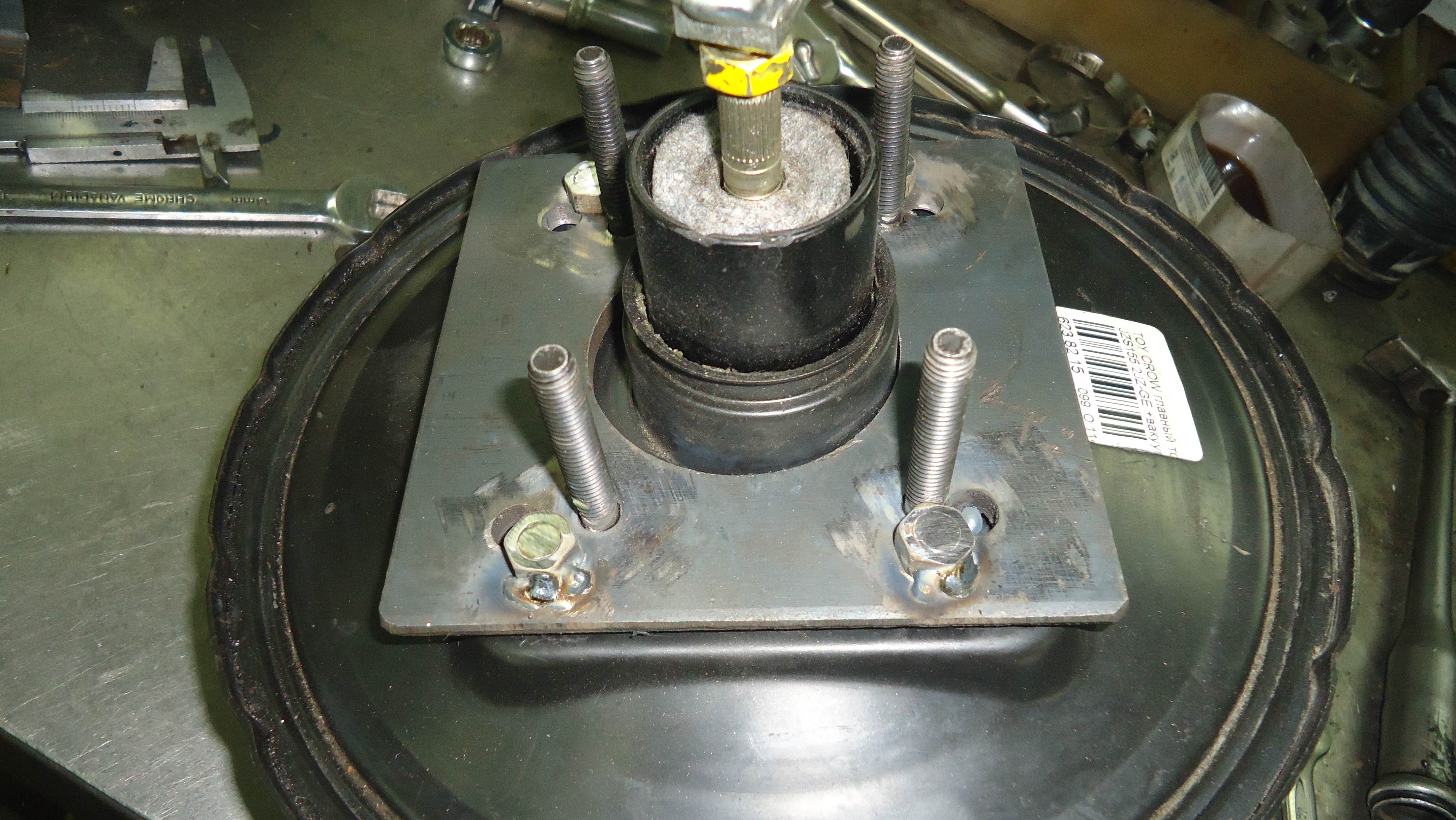

СообщениеДобавлено: Ср май 06, 2015 1:30 am

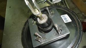

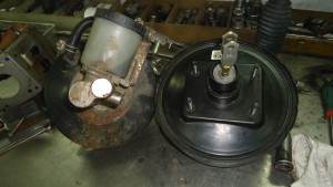

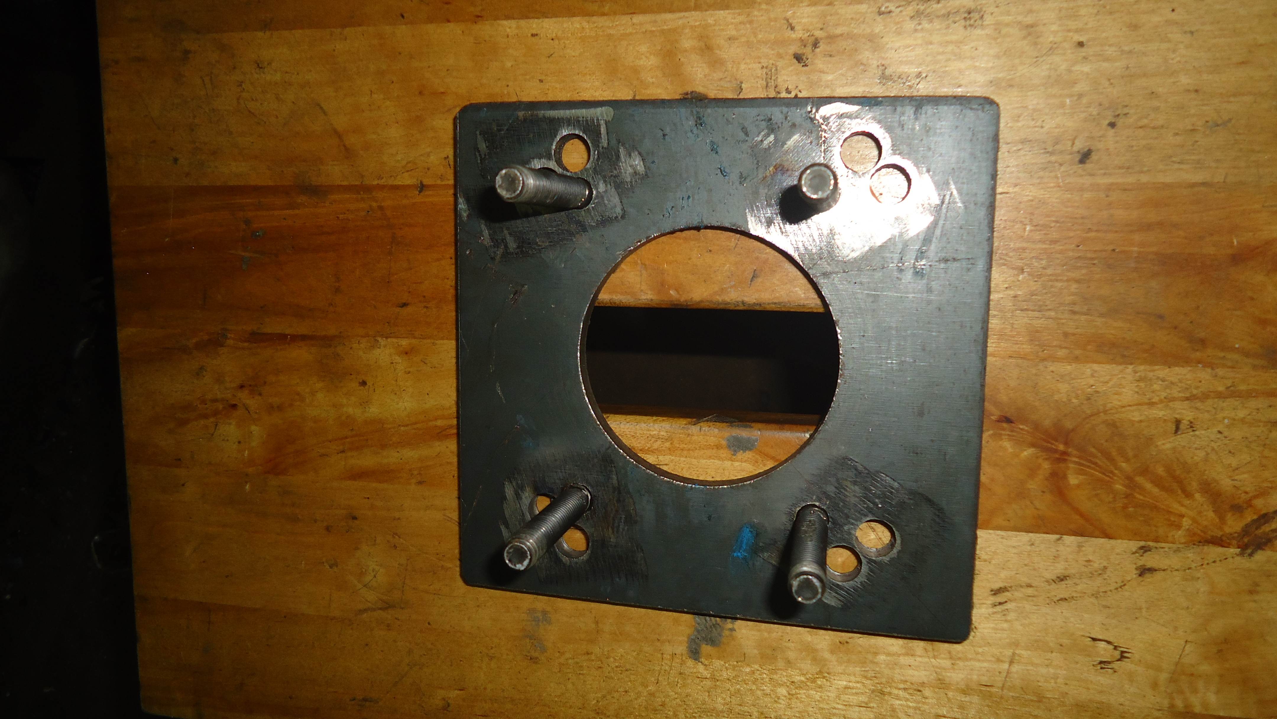

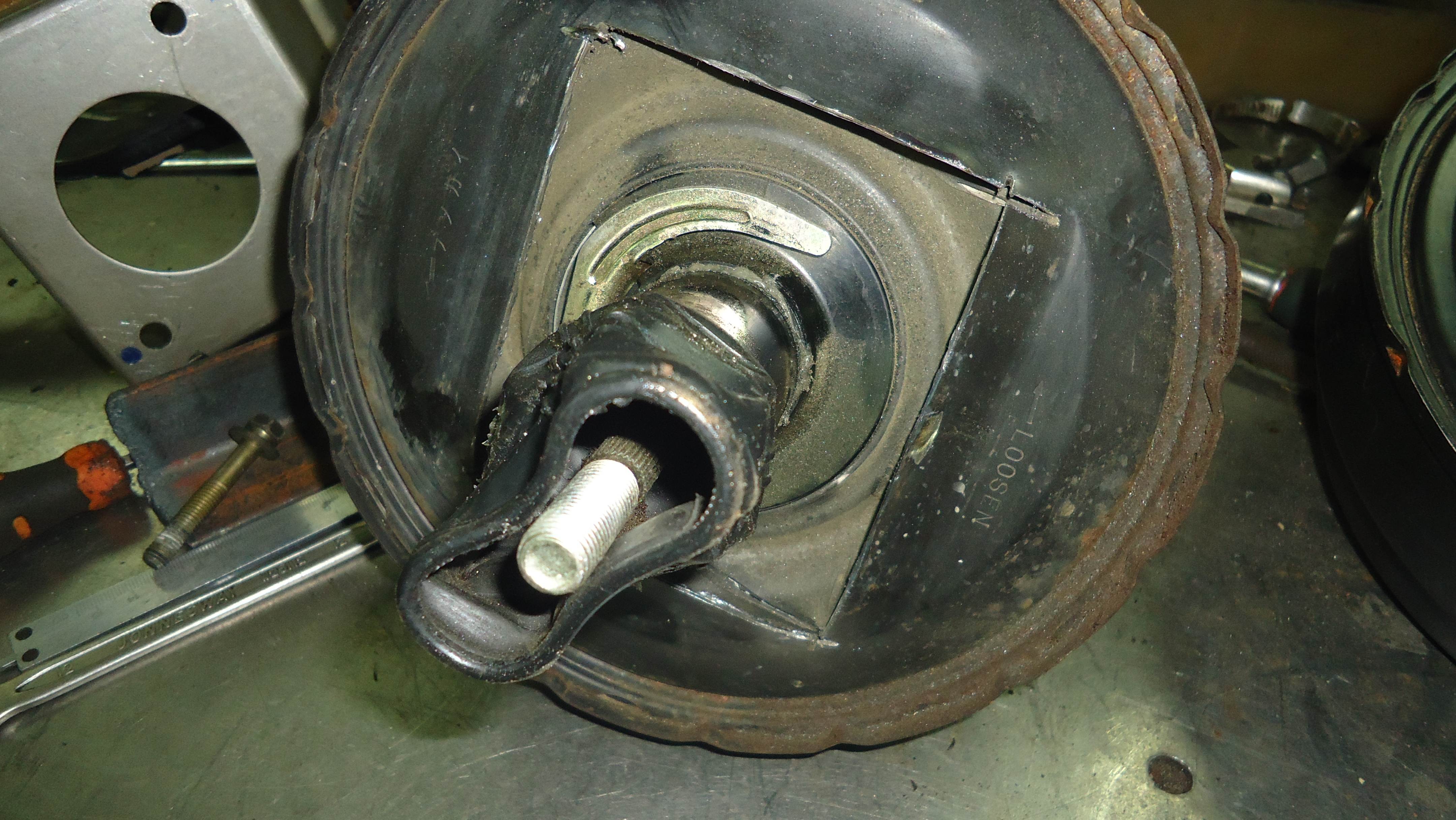

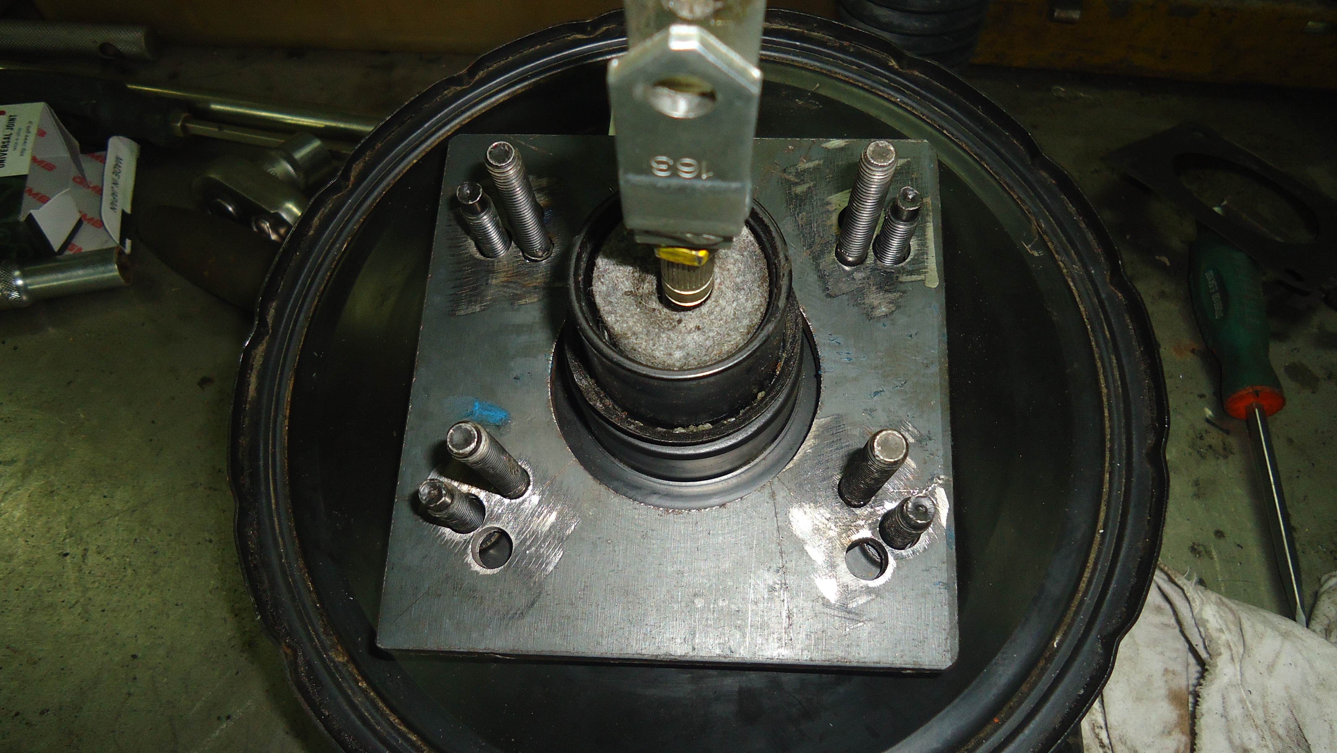

Четвертый день работ: замена вакуумного усилителя и ГТЦ на Тойотовский,от Крауна(остался после эксперементов с тормозами,лежал без дела) и укорачивание рулевого вала,так как передний подрамник от Ниссана Сильвии вместе с рулевой рейкой пришлось сместить назад и вал стал длинный.
Старый и новый вакуумники
DSC02732.JPG [ 4.14 МБ | Просмотров: 20000 ]

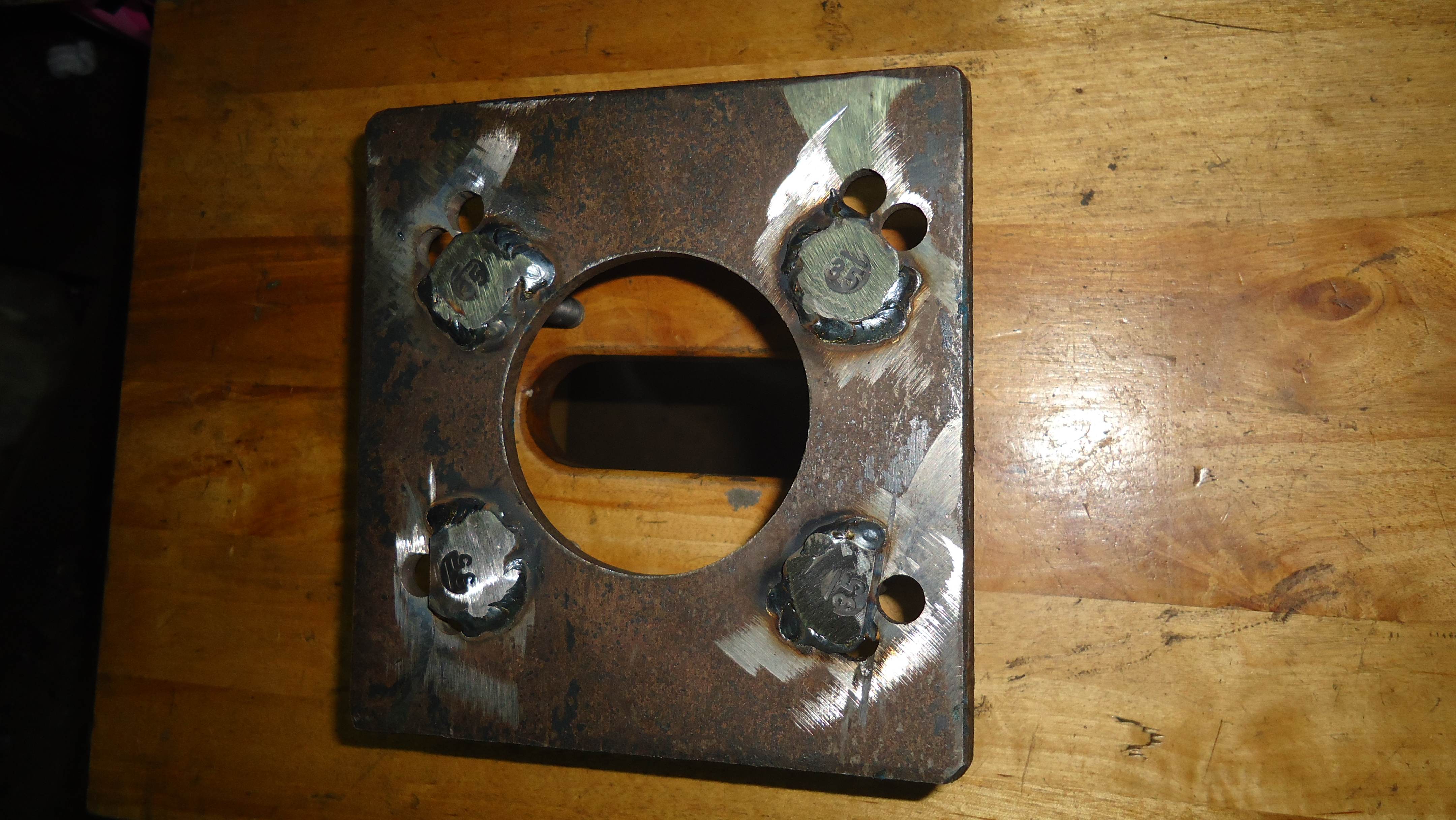

Из старого вакуумника была вырезана задняя стенка,чтоб получить шпильки крепления
DSC02733.JPG [ 4.29 МБ | Просмотров: 20000 ]

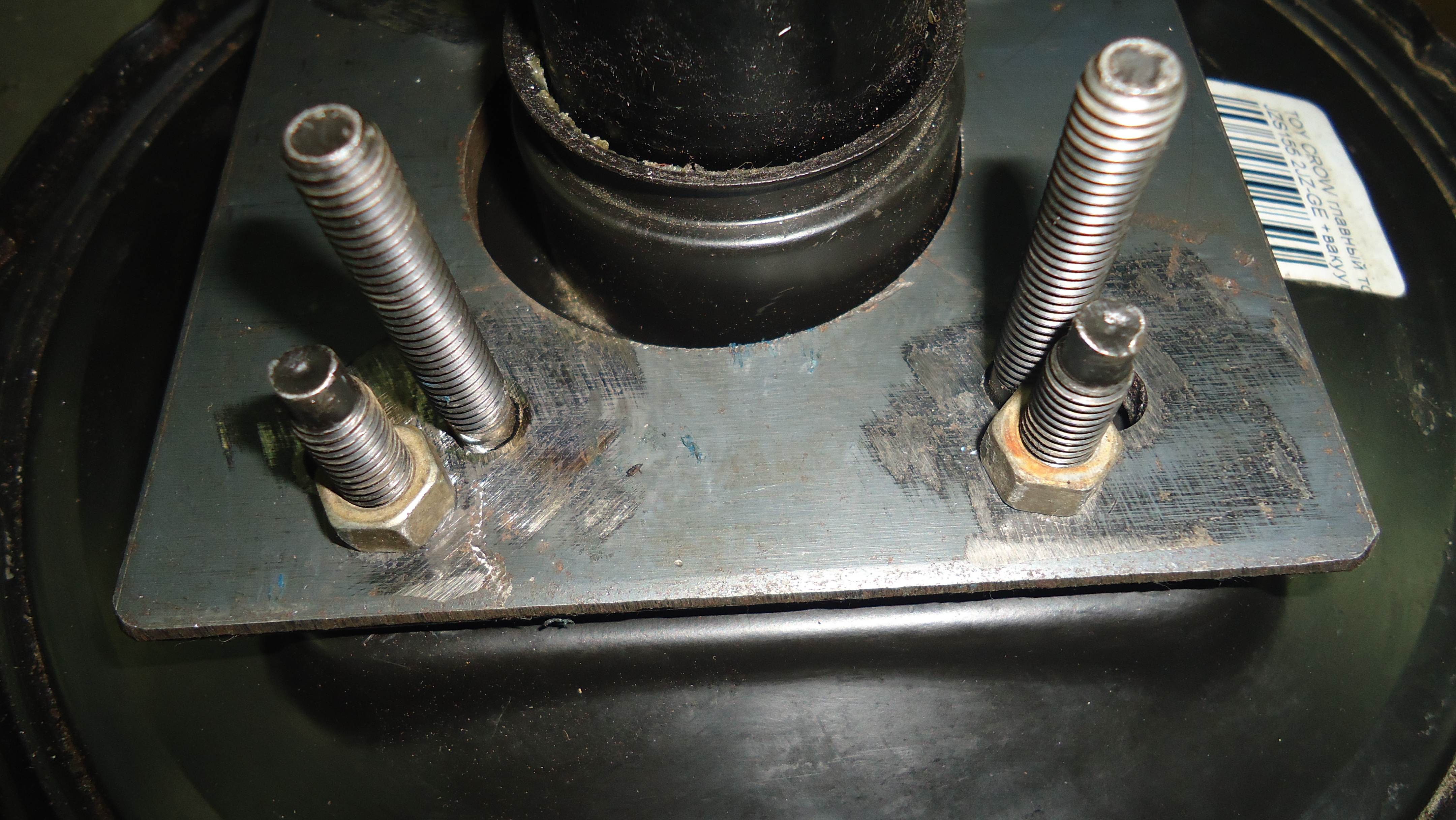

Шпильки вставлены в изготовленную из 5ти мм металла проставку и проварены
DSC02730.JPG [ 4.11 МБ | Просмотров: 20000 ]
DSC02731.JPG [ 3.93 МБ | Просмотров: 20000 ]

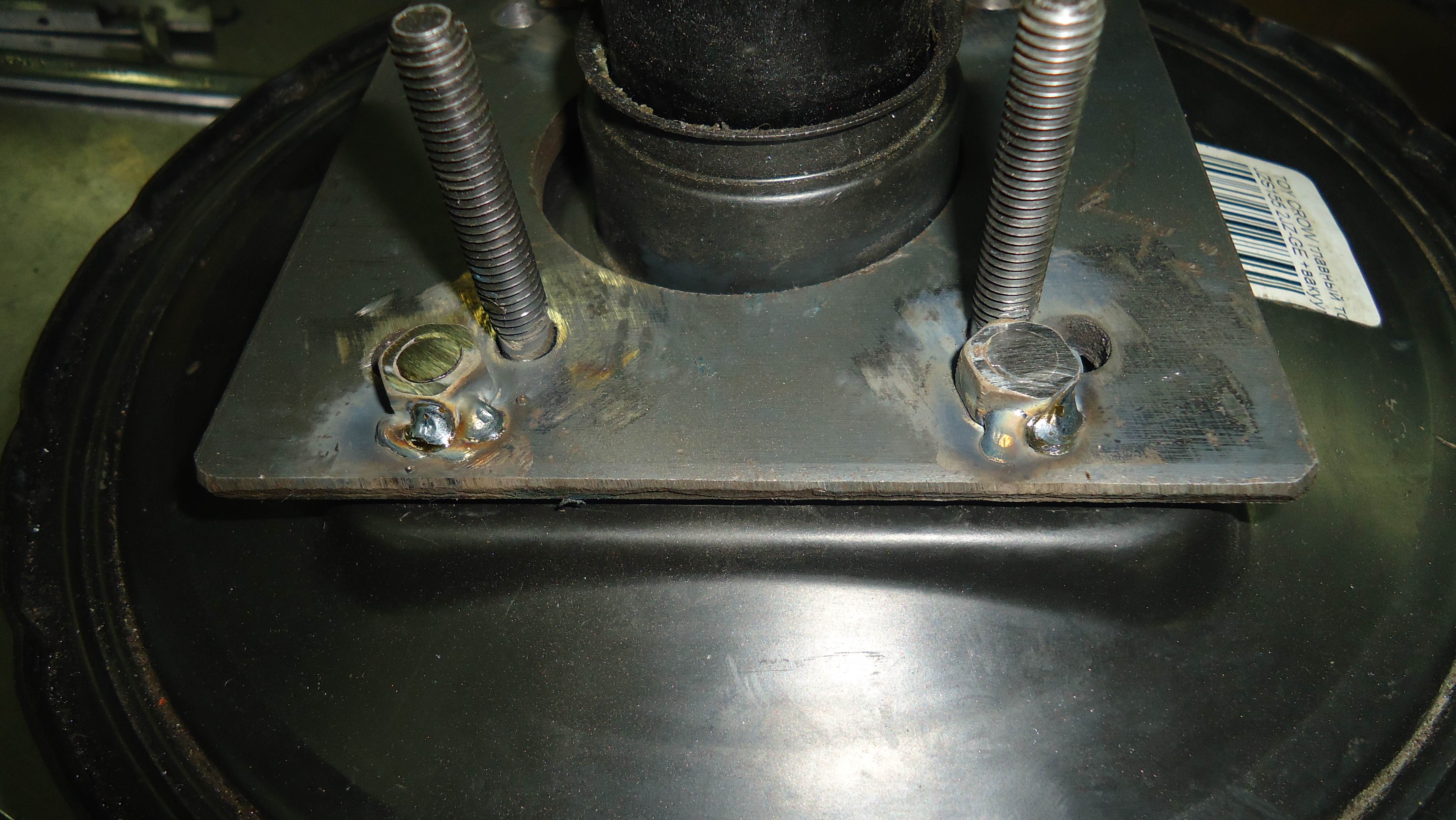

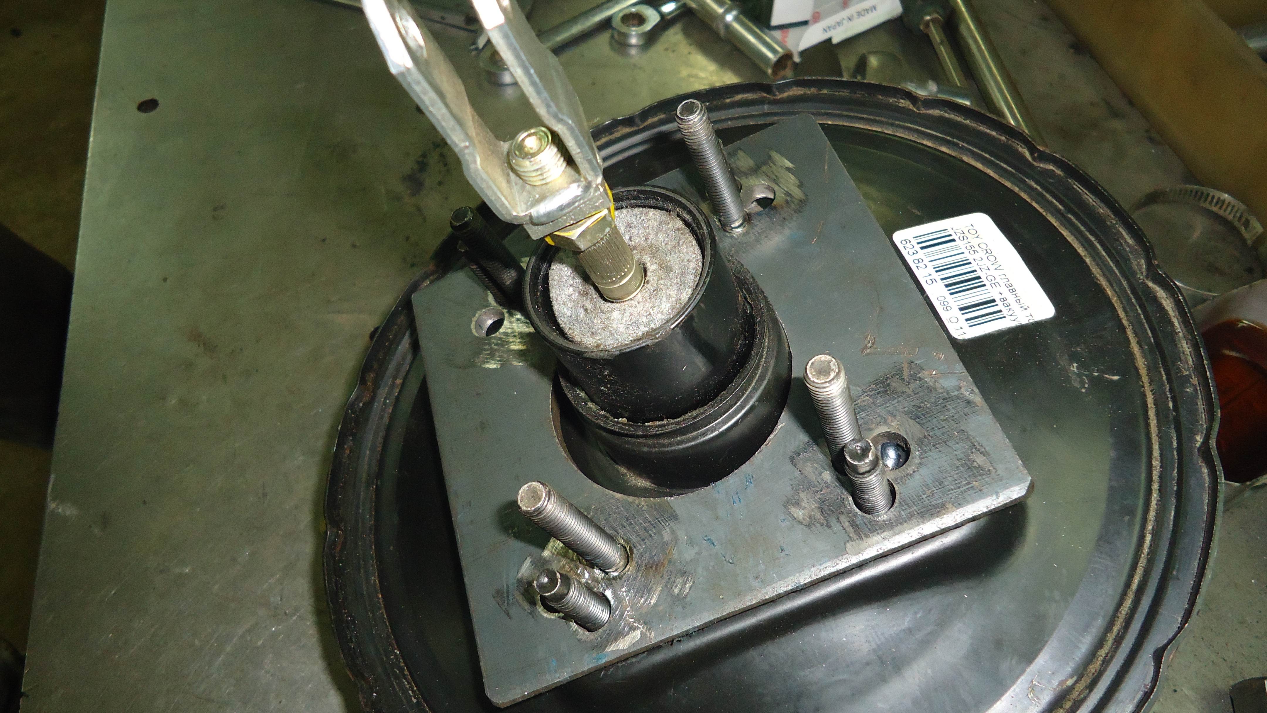

Проставка надета на вакуумник от Крауна
DSC02734.JPG [ 4.25 МБ | Просмотров: 20000 ]
DSC02735.JPG [ 4.23 МБ | Просмотров: 20000 ]
DSC02738.JPG [ 3.29 МБ | Просмотров: 20000 ]
прикручена гайками,излишки резьбы отпилены и гайки приварены к проставке
DSC02740.JPG [ 4.19 МБ | Просмотров: 20000 ]
DSC02741.JPG [ 4.14 МБ | Просмотров: 20000 ]
DSC02742.JPG [ 4.35 МБ | Просмотров: 20000 ]
Зачем сделано все так сложно? Проще же просто приварить проставку с шпильками. Но я противник сварки в ответственных узлах,без гарантий качественного шва. Резьбовое соединение всегда надежнее,а для того чтоб резьбовое соединение не раскрутилось тут и применяю сварку :)

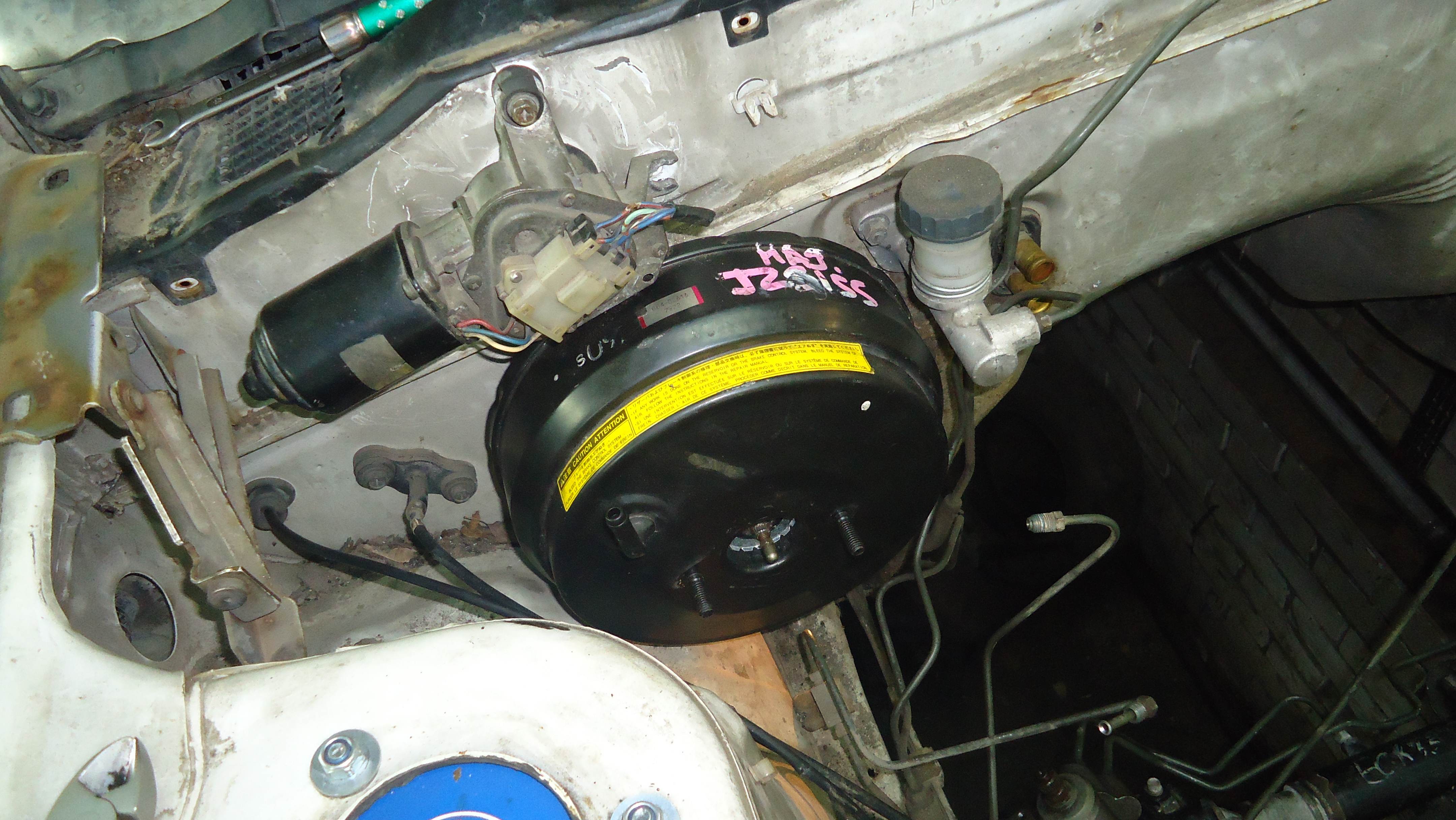

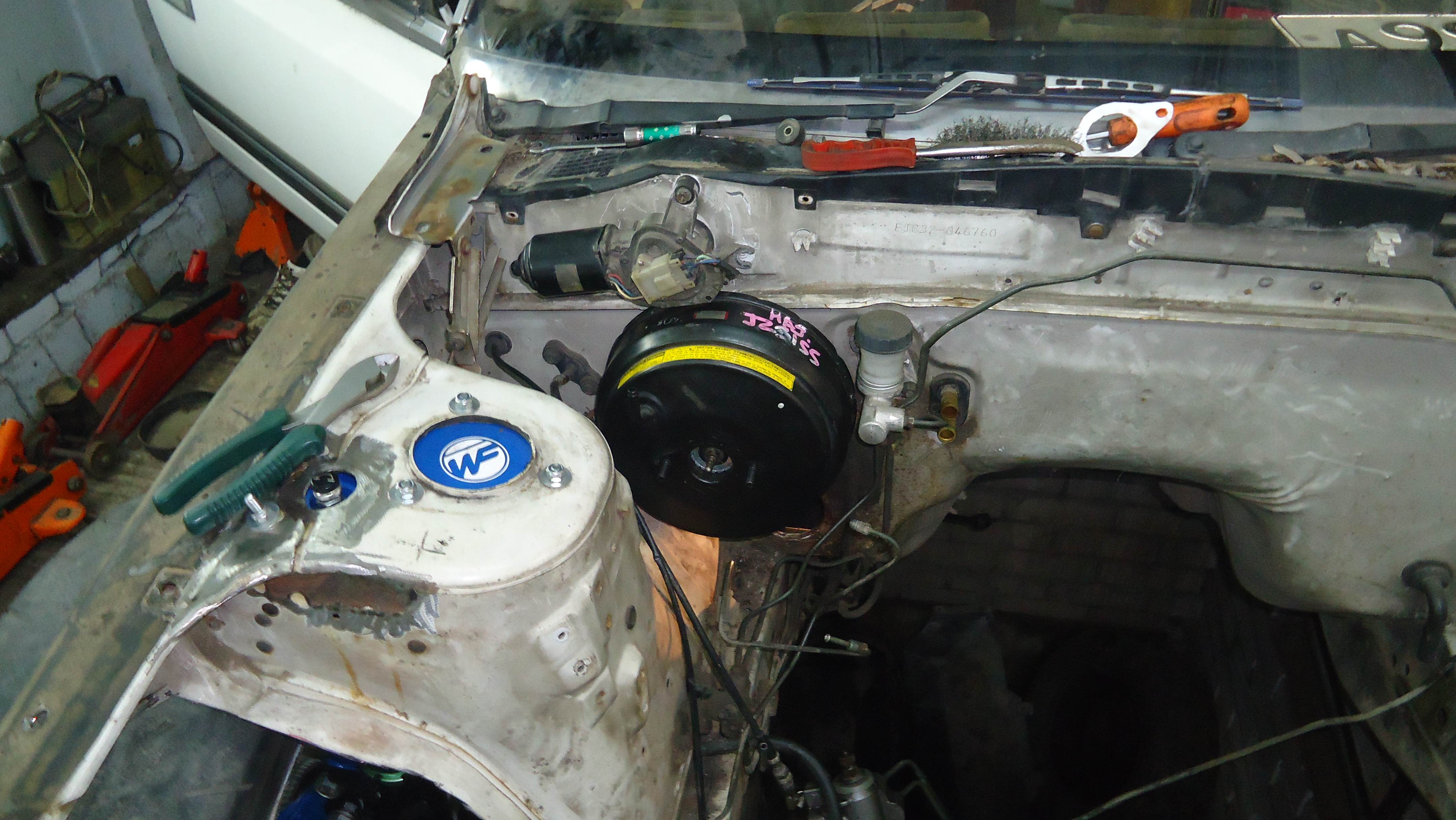

Вид на машине
DSC02743.JPG [ 4.07 МБ | Просмотров: 20000 ]
DSC02744.JPG [ 3.88 МБ | Просмотров: 20000 ]

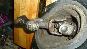

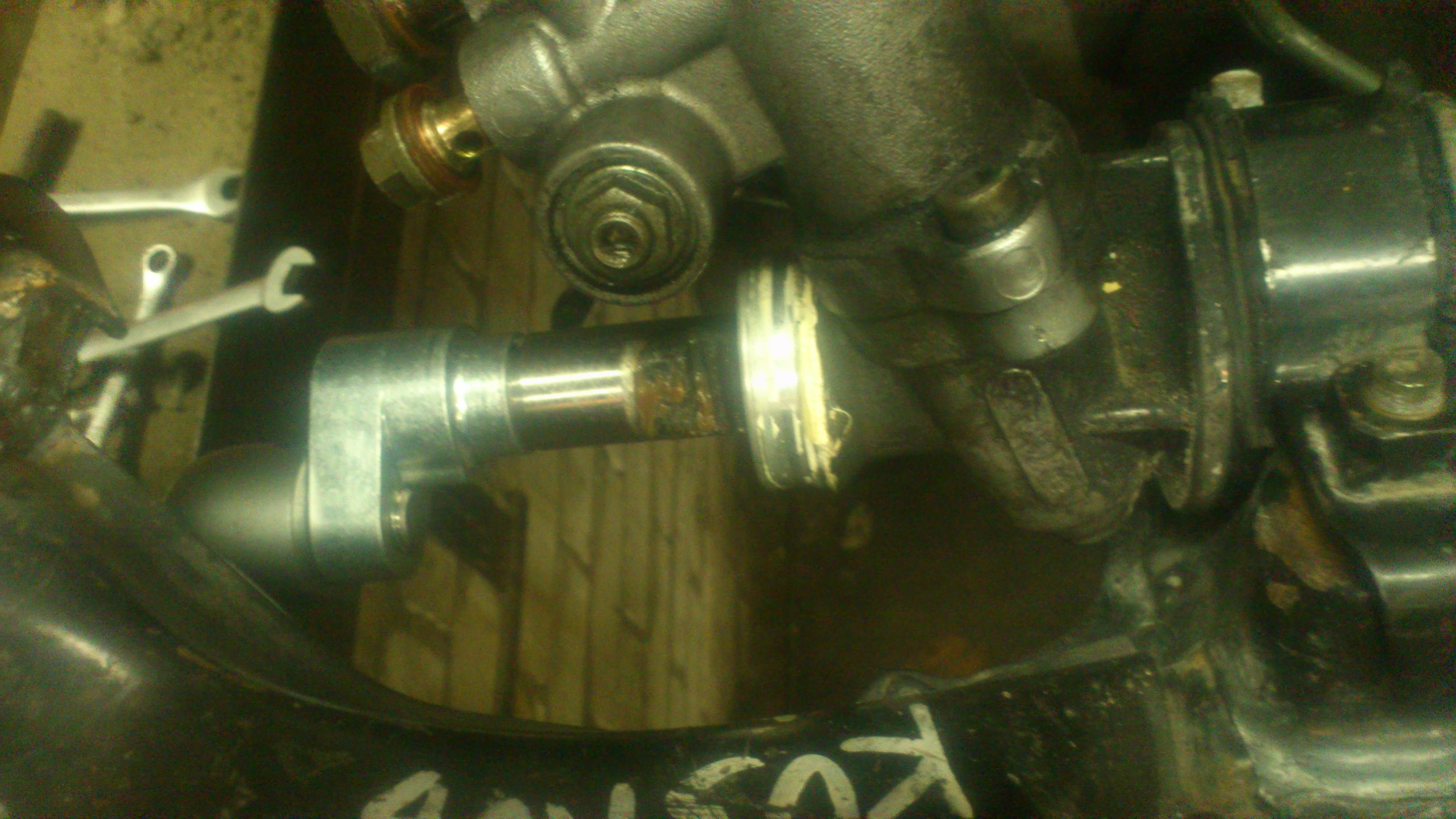

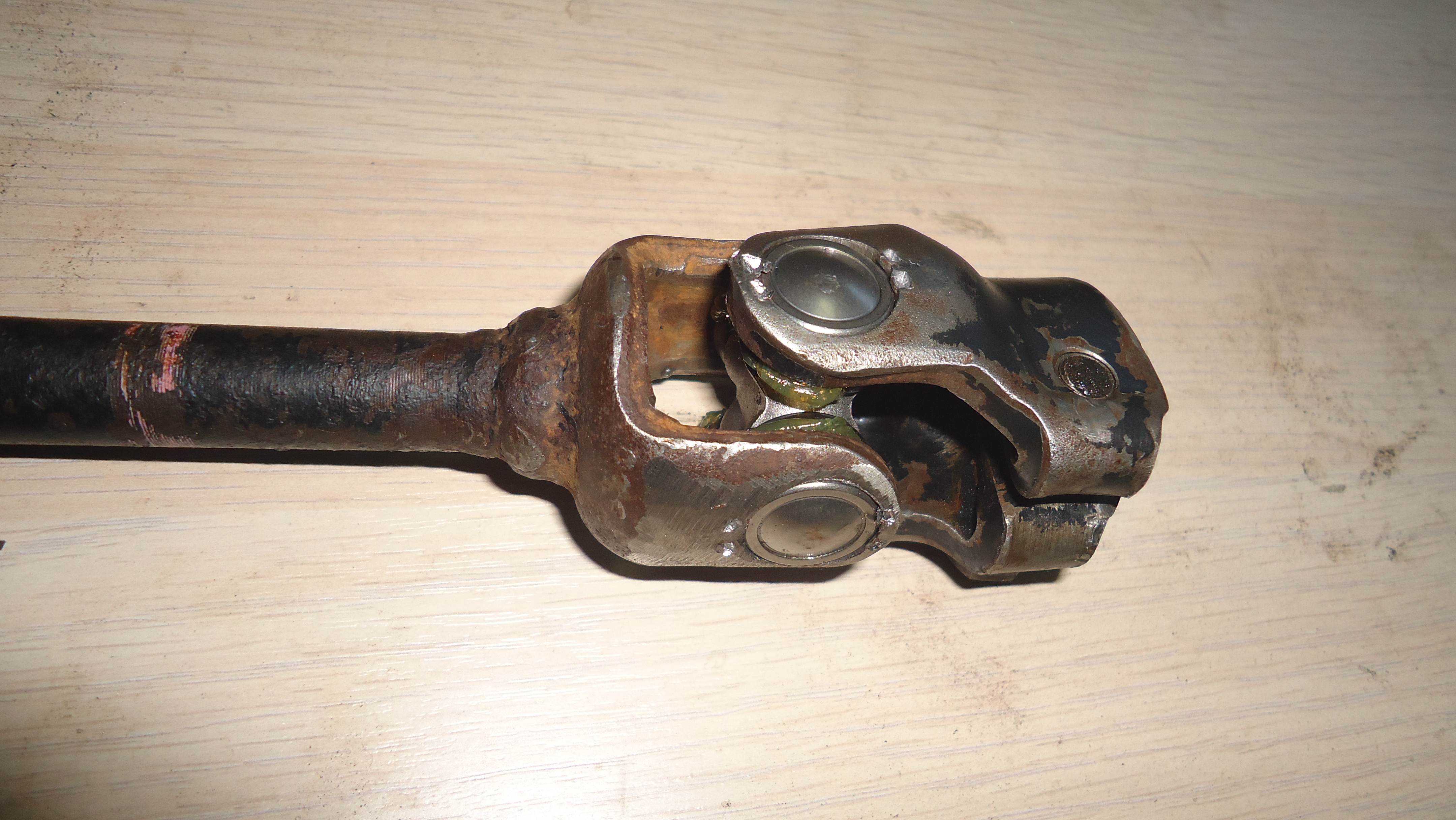

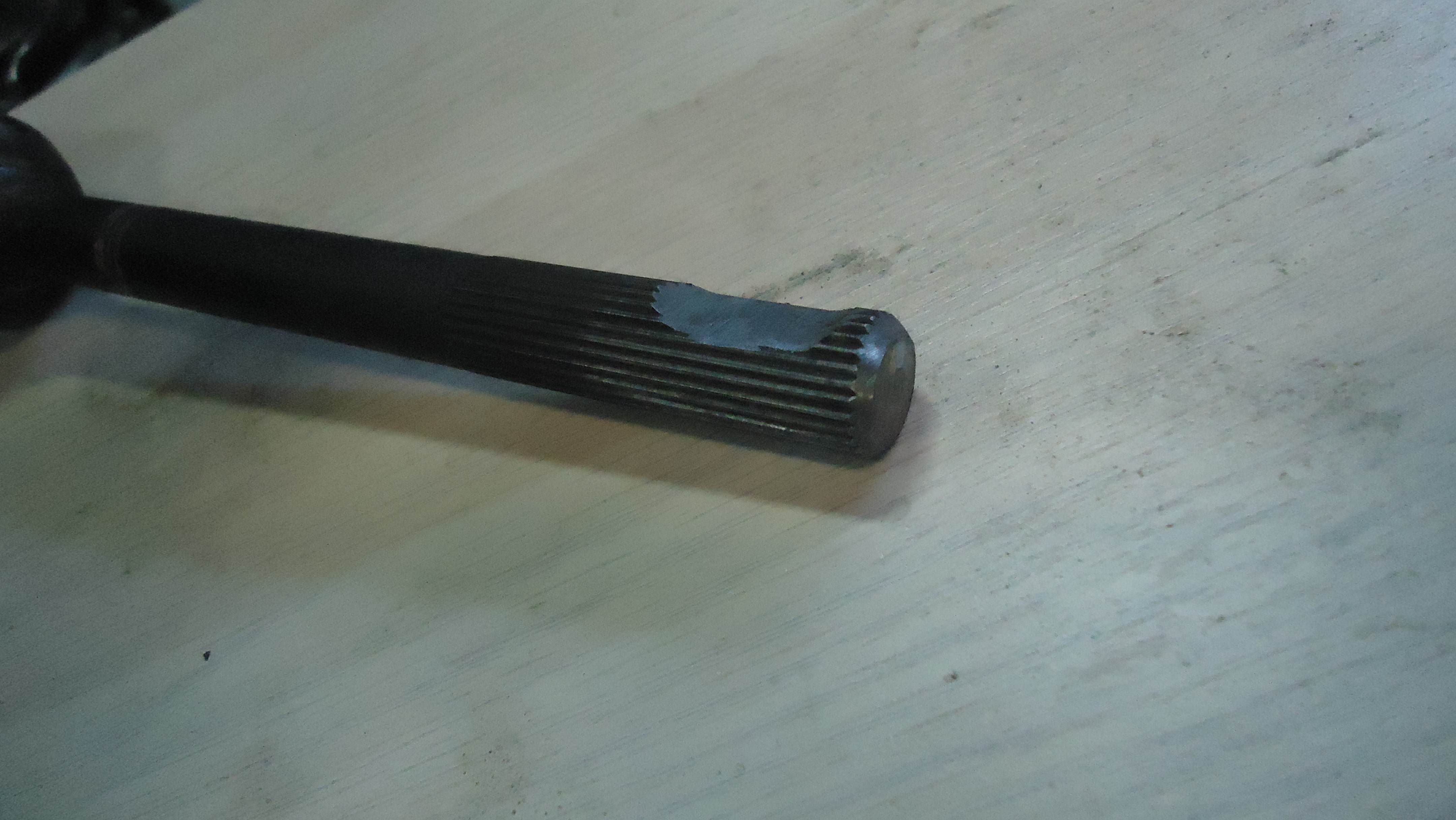

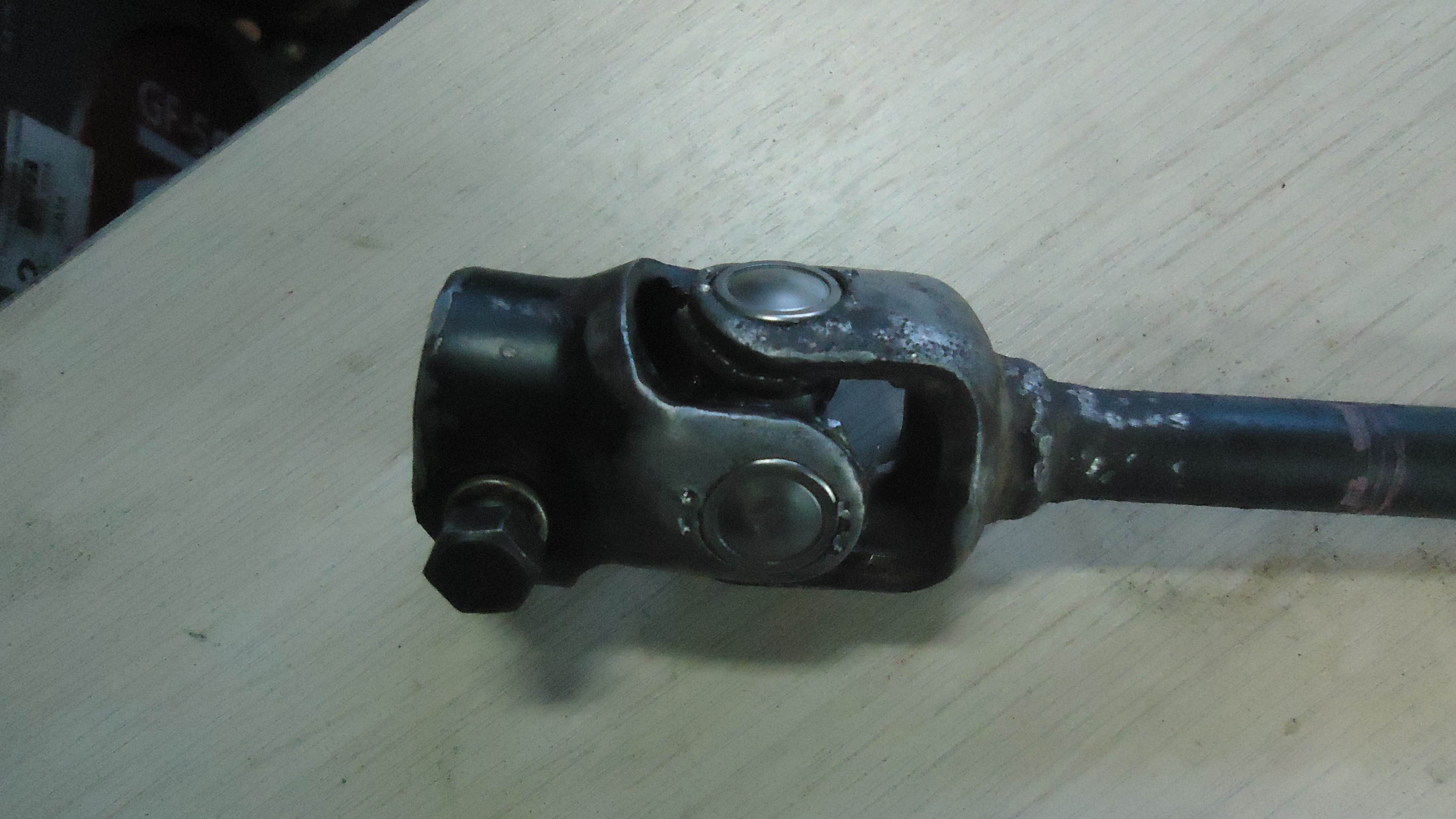

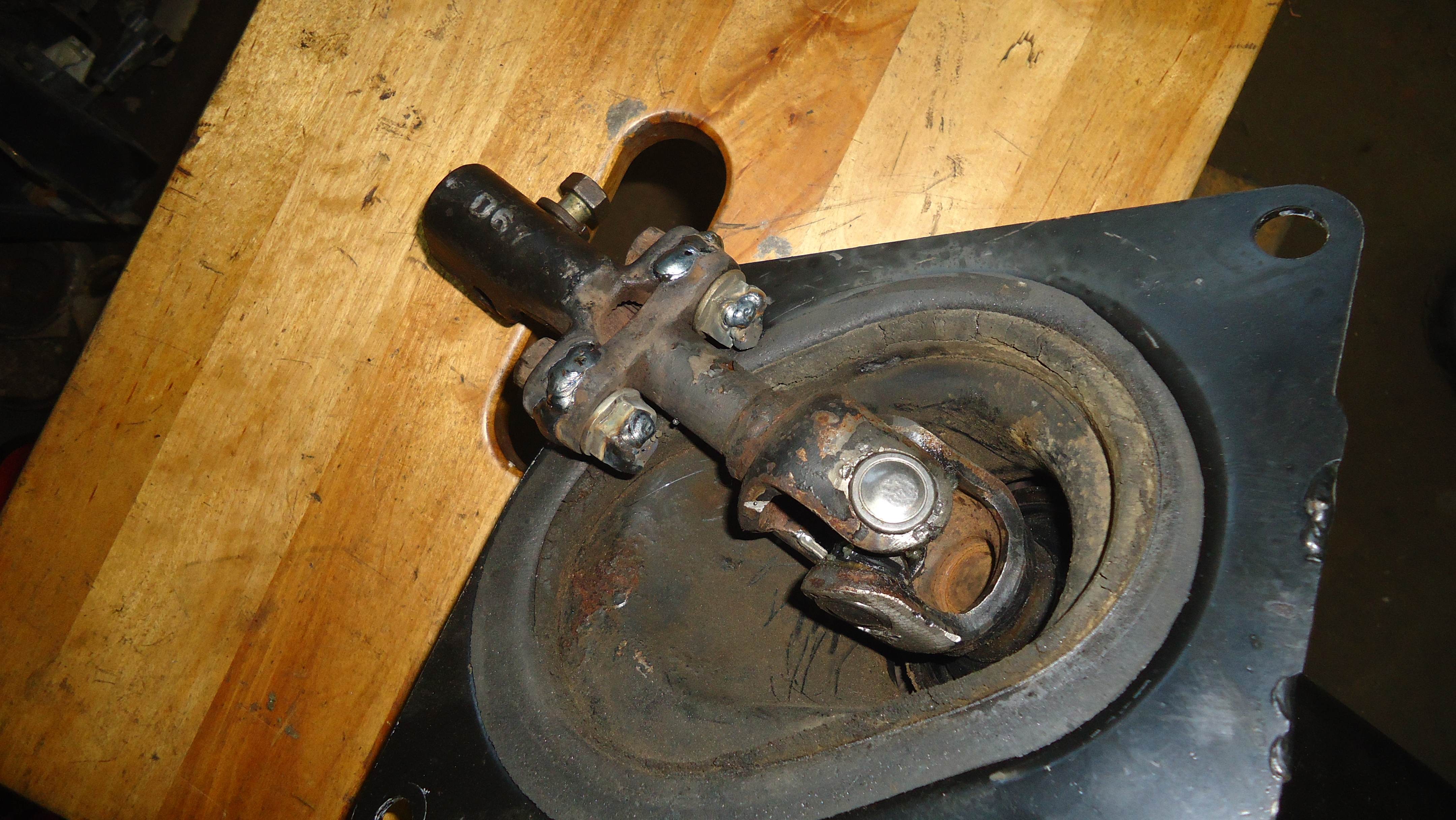

С рулевым валом проделано следующее: удалена демпфирующая резинка,для того чтоб он стал короче,укорочен сам вал на 7 мм,со стороны шлицев,чуть удлинена проточка под фиксирующий болт на шлицах,заменены обе крестовинки,убран люфт в самой рулевой колонке,путем подбора шайб
DSC02725.JPG [ 3.63 МБ | Просмотров: 20000 ]
DSC02728.JPG [ 3.05 МБ | Просмотров: 20000 ]
DSC02729.JPG [ 3.29 МБ | Просмотров: 20000 ]

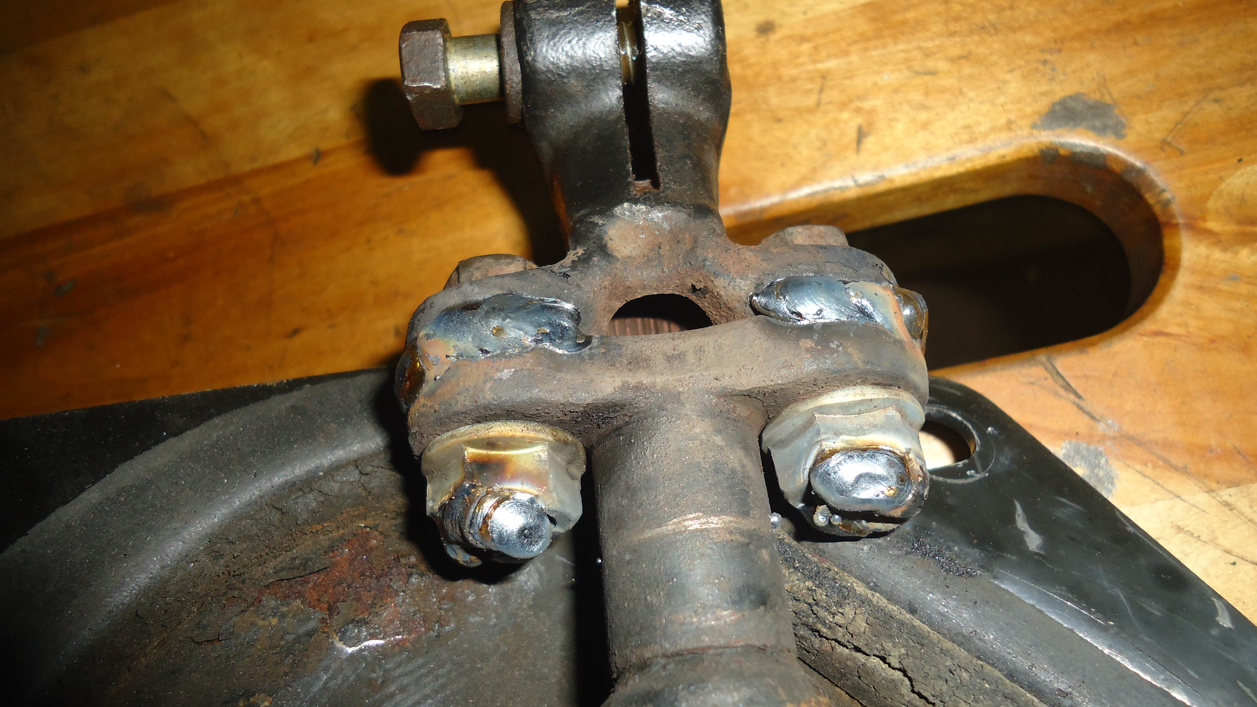

Сварка традиционно совмещена с резбовыми соединениями для 100%ной гарантии
DSC02747.JPG [ 4.02 МБ | Просмотров: 20000 ]
DSC02746.JPG [ 4.24 МБ | Просмотров: 20000 ]
DSC02745.JPG [ 4.33 МБ | Просмотров: 20000 ]

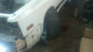

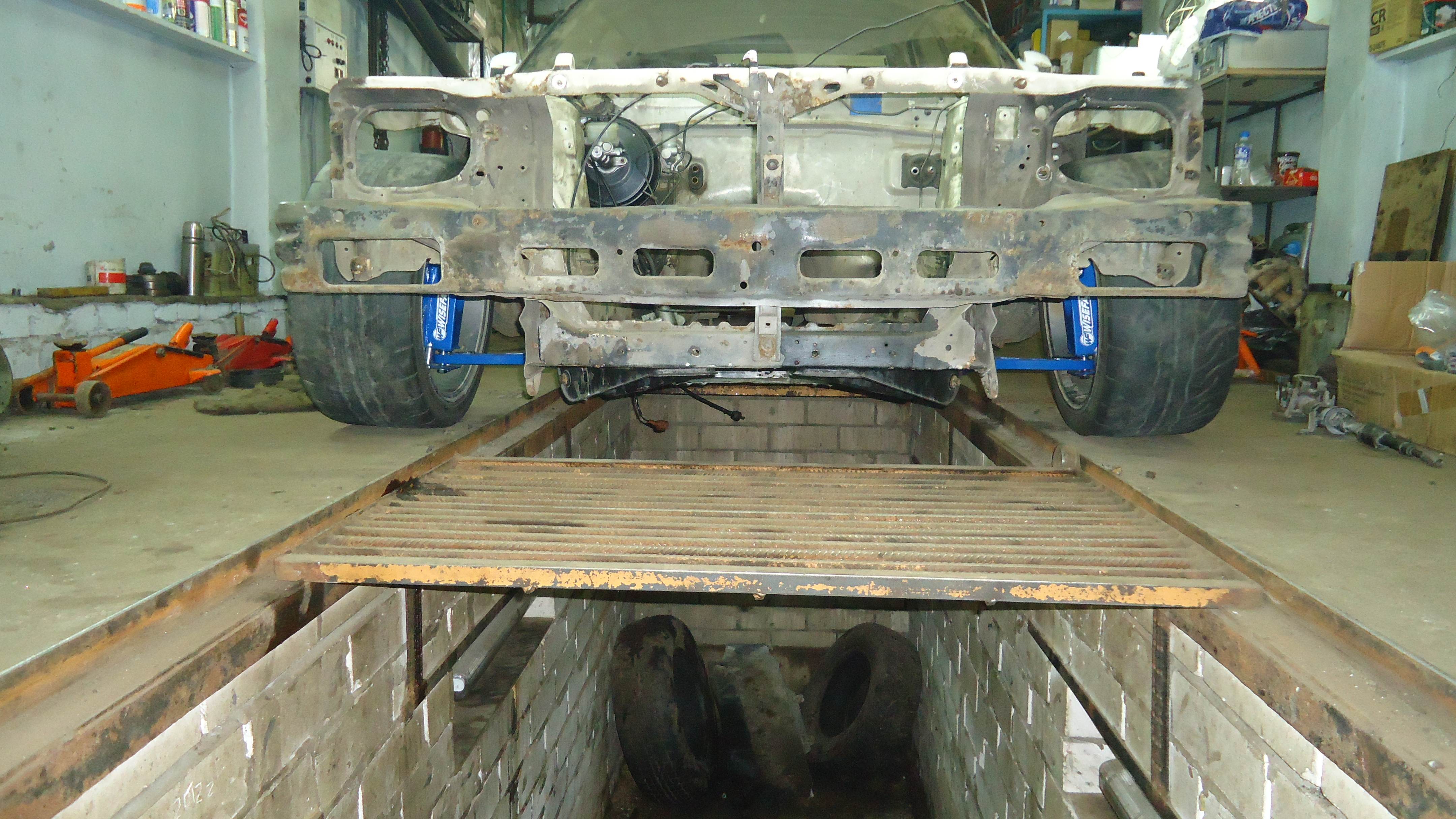

Машина впервые встала на передние колеса
DSC02748.JPG [ 3.92 МБ | Просмотров: 20000 ]
DSC02749.JPG [ 4.32 МБ | Просмотров: 20000 ]

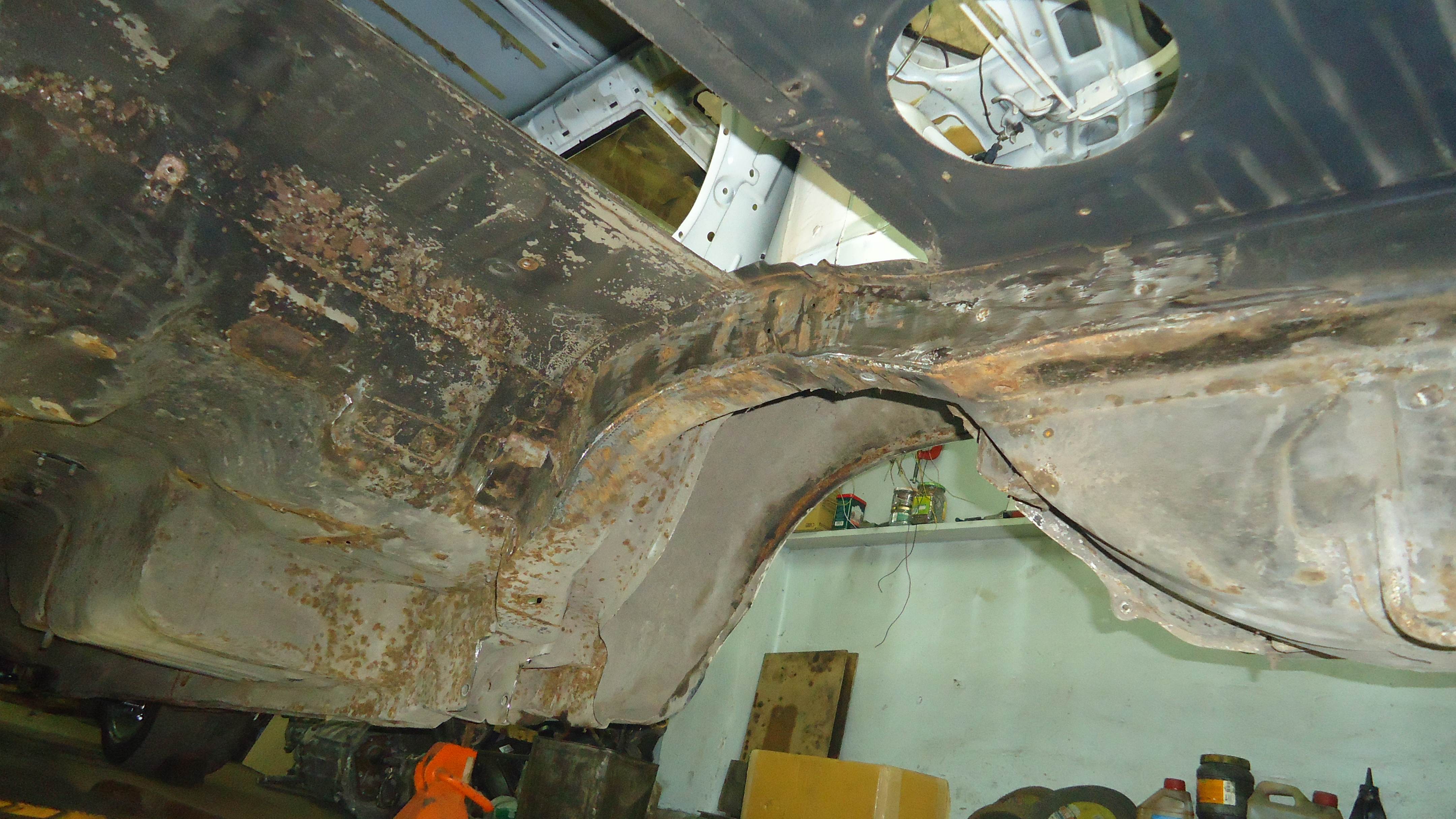

Два дня работы: удален задний цельный мост,со всеми рычагами и их креплениями к кузову.Будет многорычажная подвеска Ниссан Сильвии,все оказалось намного труднее чем предполагалось,лонжероны у двух машин очень разные,стратегия выработана,теперь осталось воплотить в металле. Пока только примерки.

Подрамник слишком широк для нашей машины,поэтому удалены сайлентблоки,через которые он крепился,и изготовлены эксцентричные втулки,чтоб заузить базу крепления. Никаких сайлентов на гонке :)

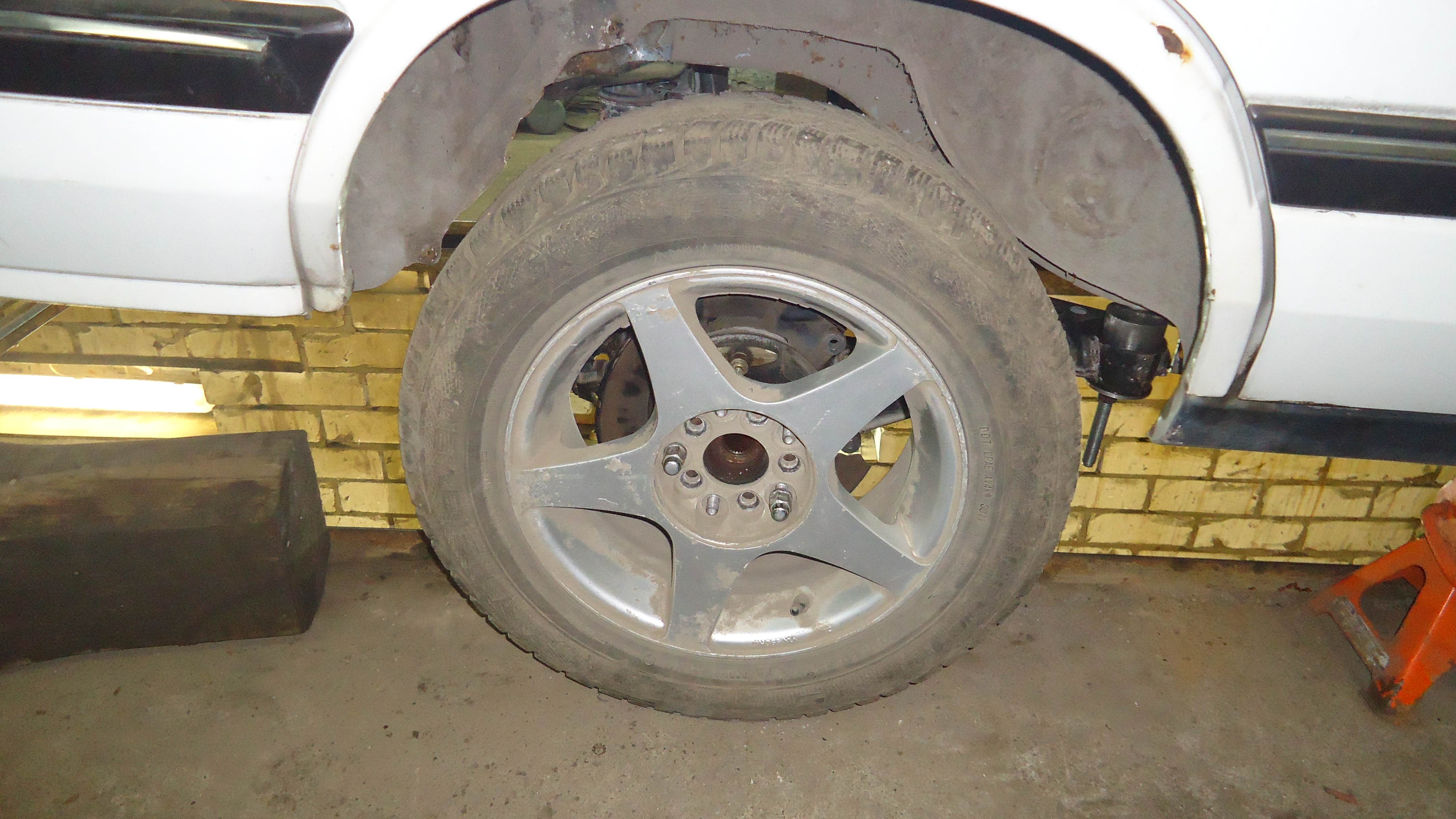

Колесо получается чуть не по центру арки,чуть смещено назад,но сзади проще все выпилить ненужное,спереди же двери не дадут :)

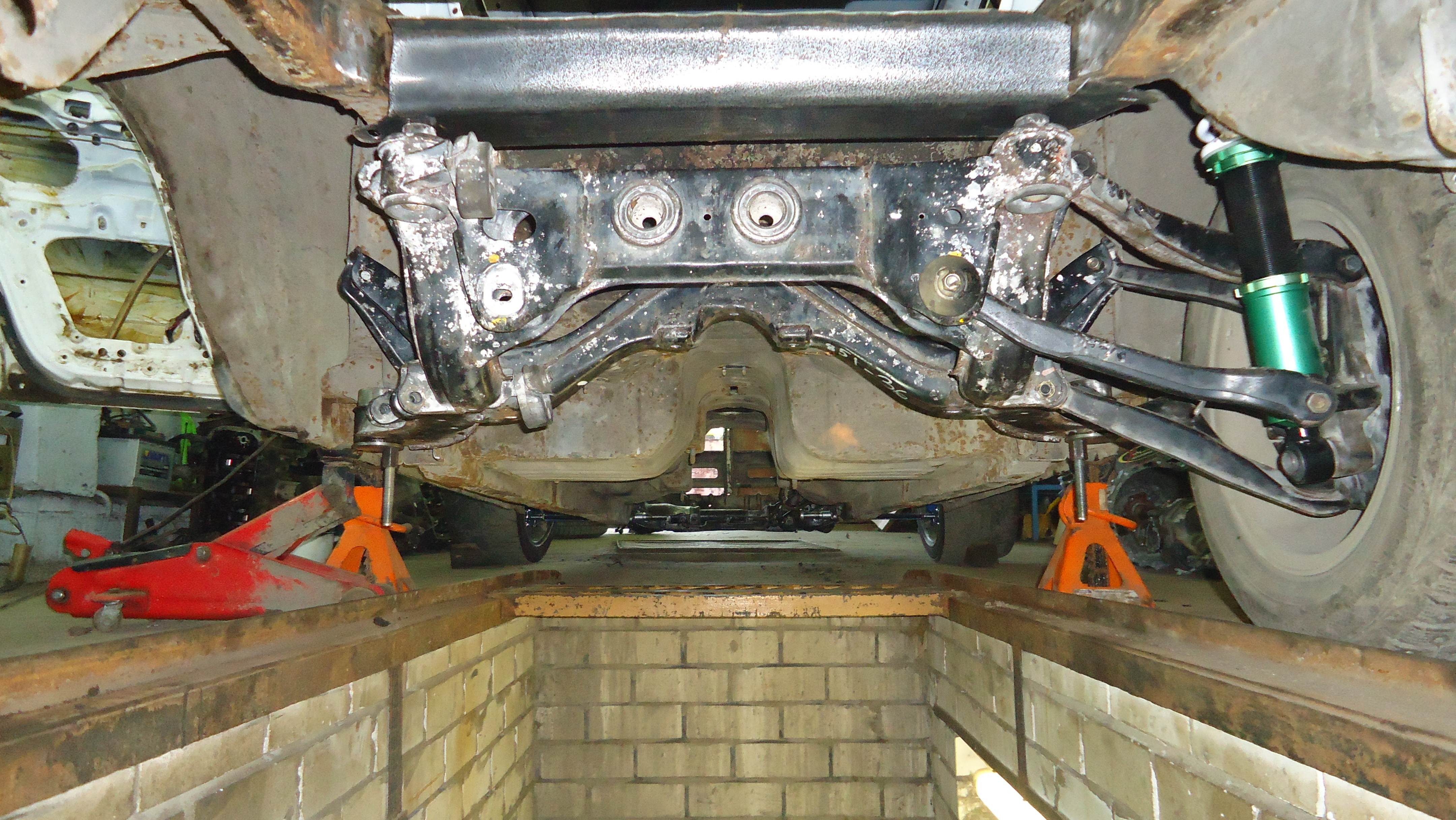

СообщениеДобавлено: Пн май 11, 2015 11:31 pm

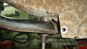

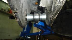

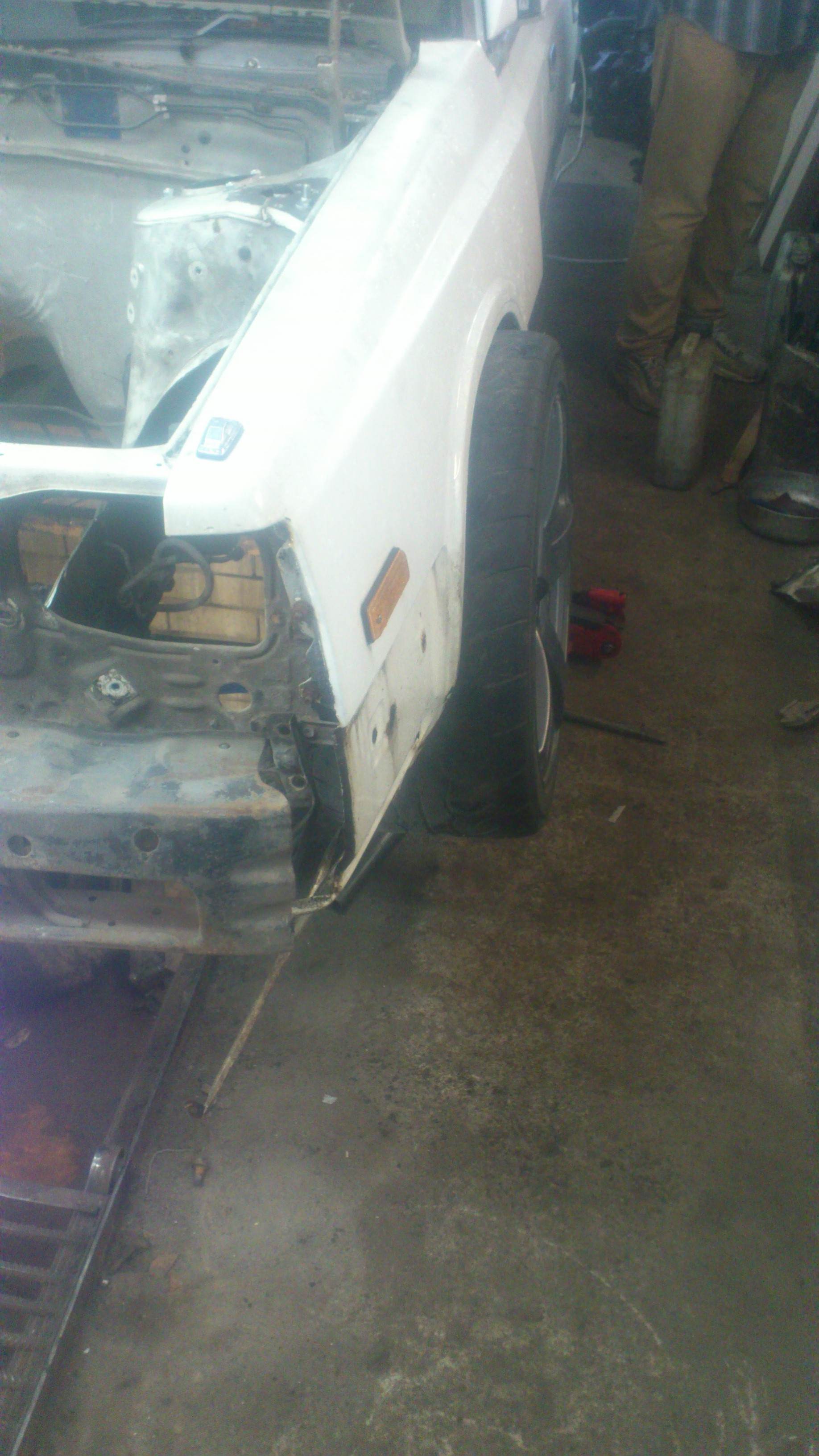

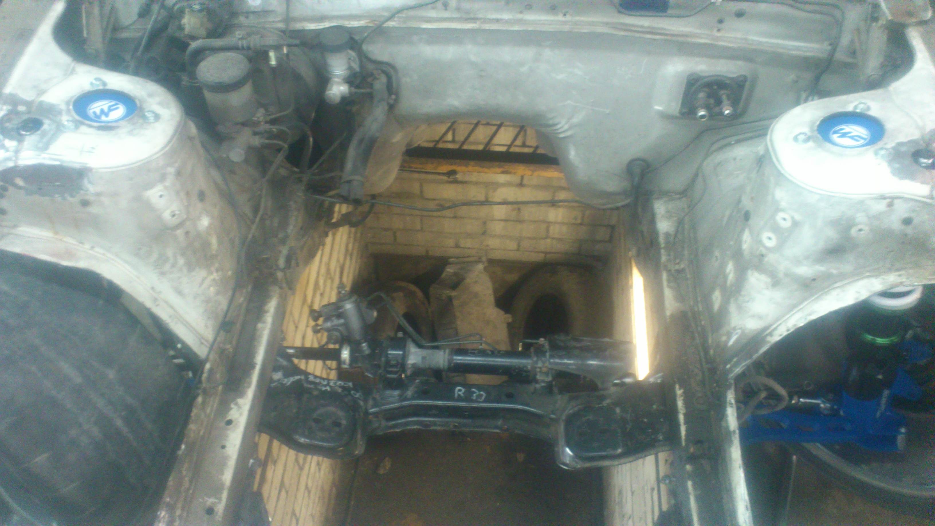

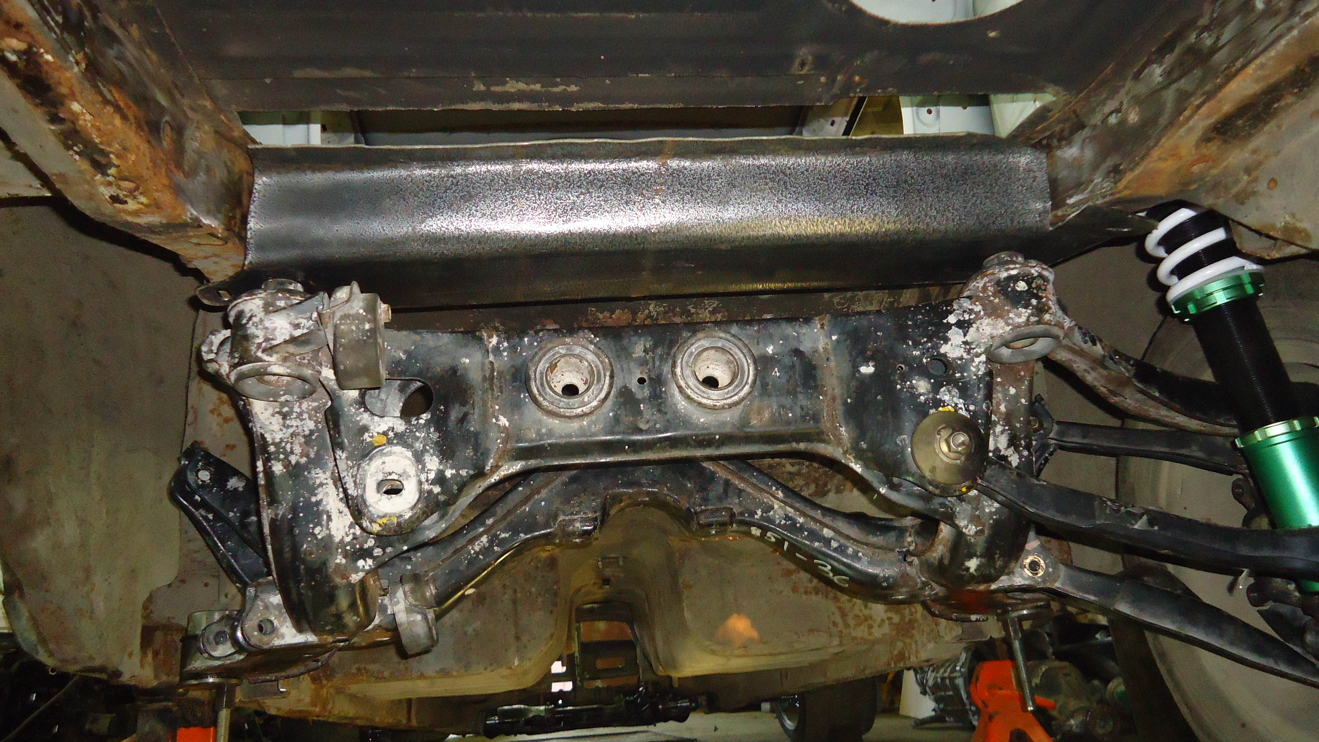

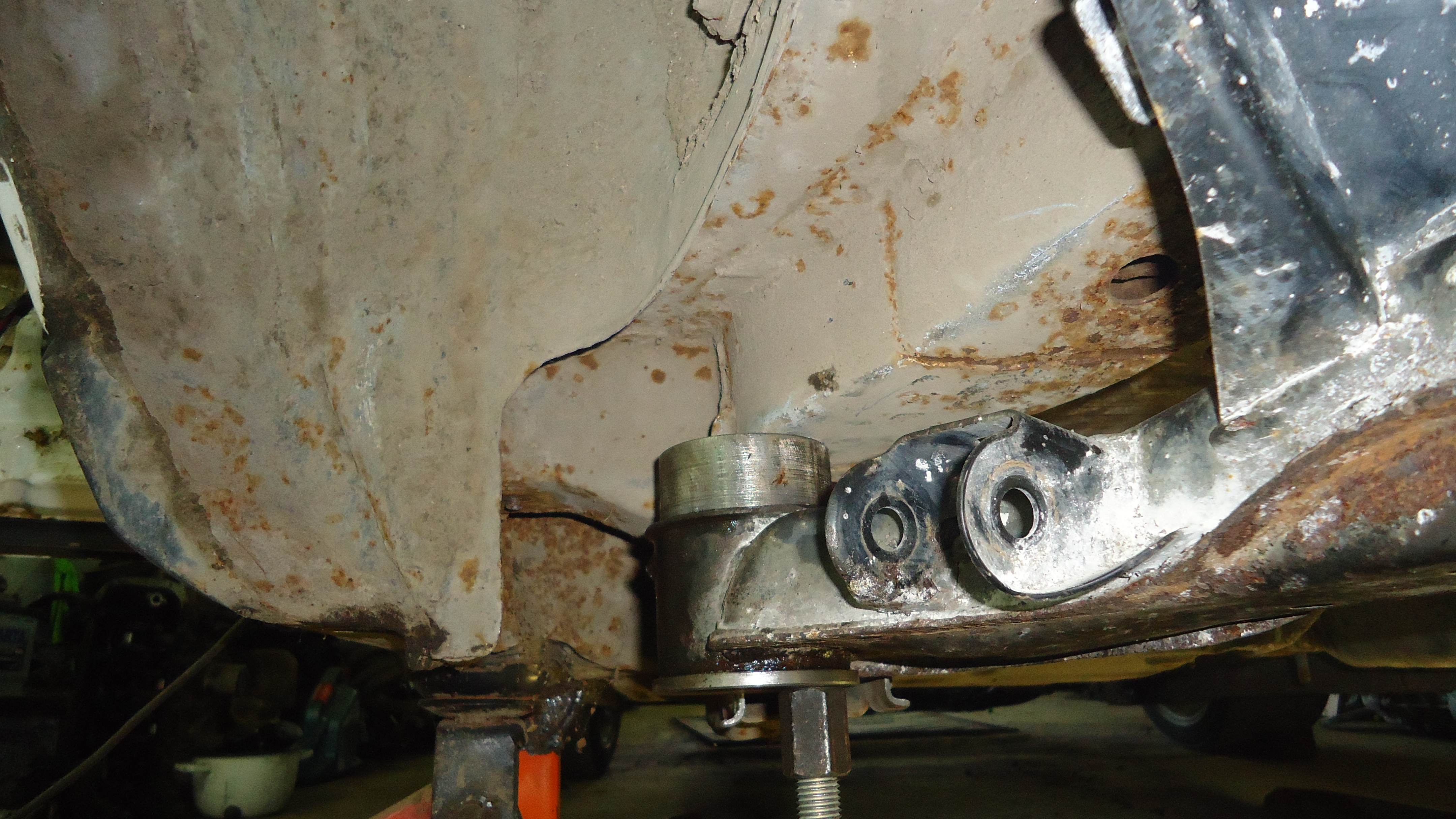

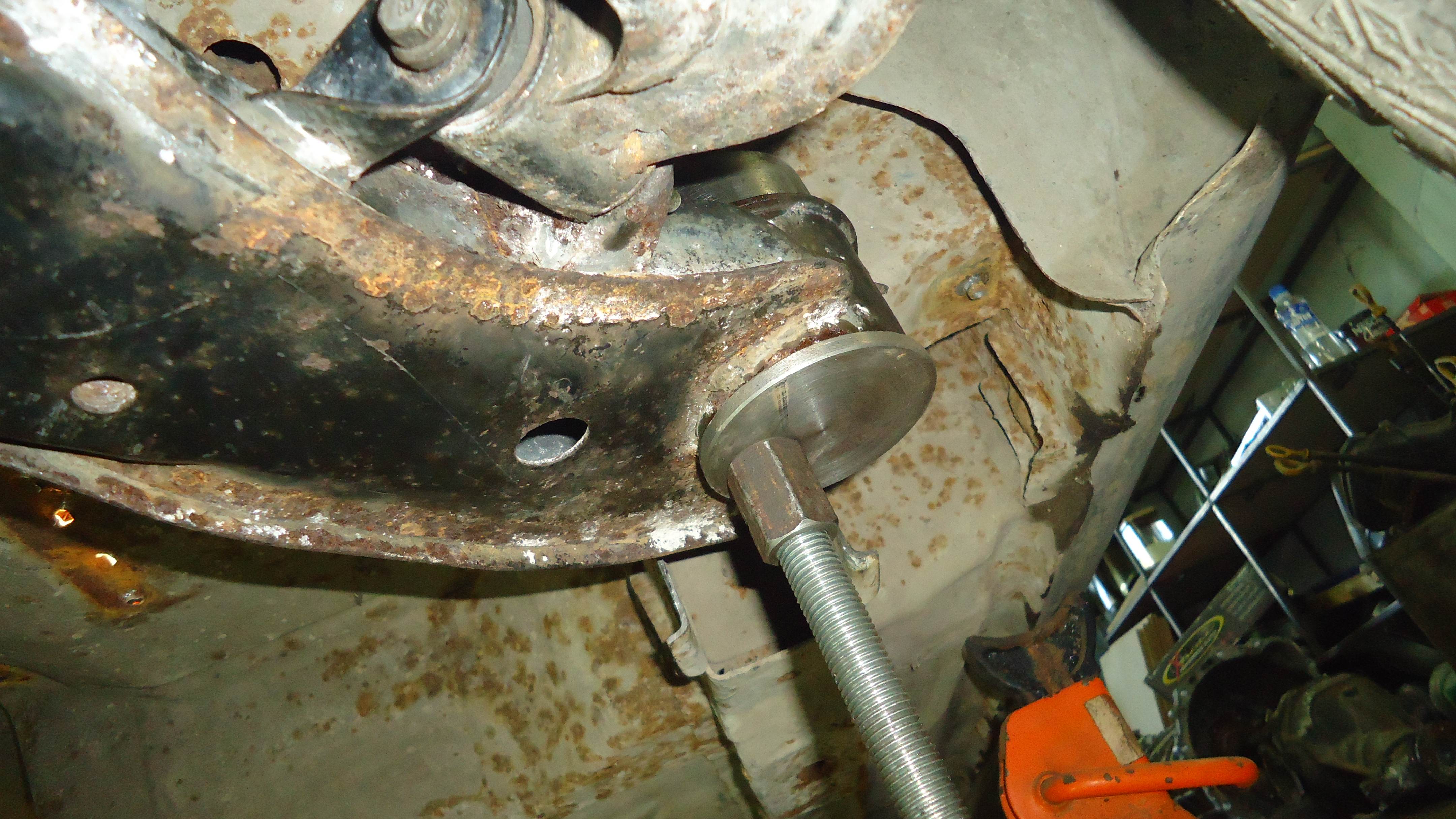

Девятый день корчевания: сделаны крепления подрамника,проварены,усиленны и подрамник установлен на место:
Переднее крепление подрамника:
Заднее крепление подрамника:
Итого получилось:
Следующий этап: нужно всего лишь сделать новые чашки под амортизаторы :)

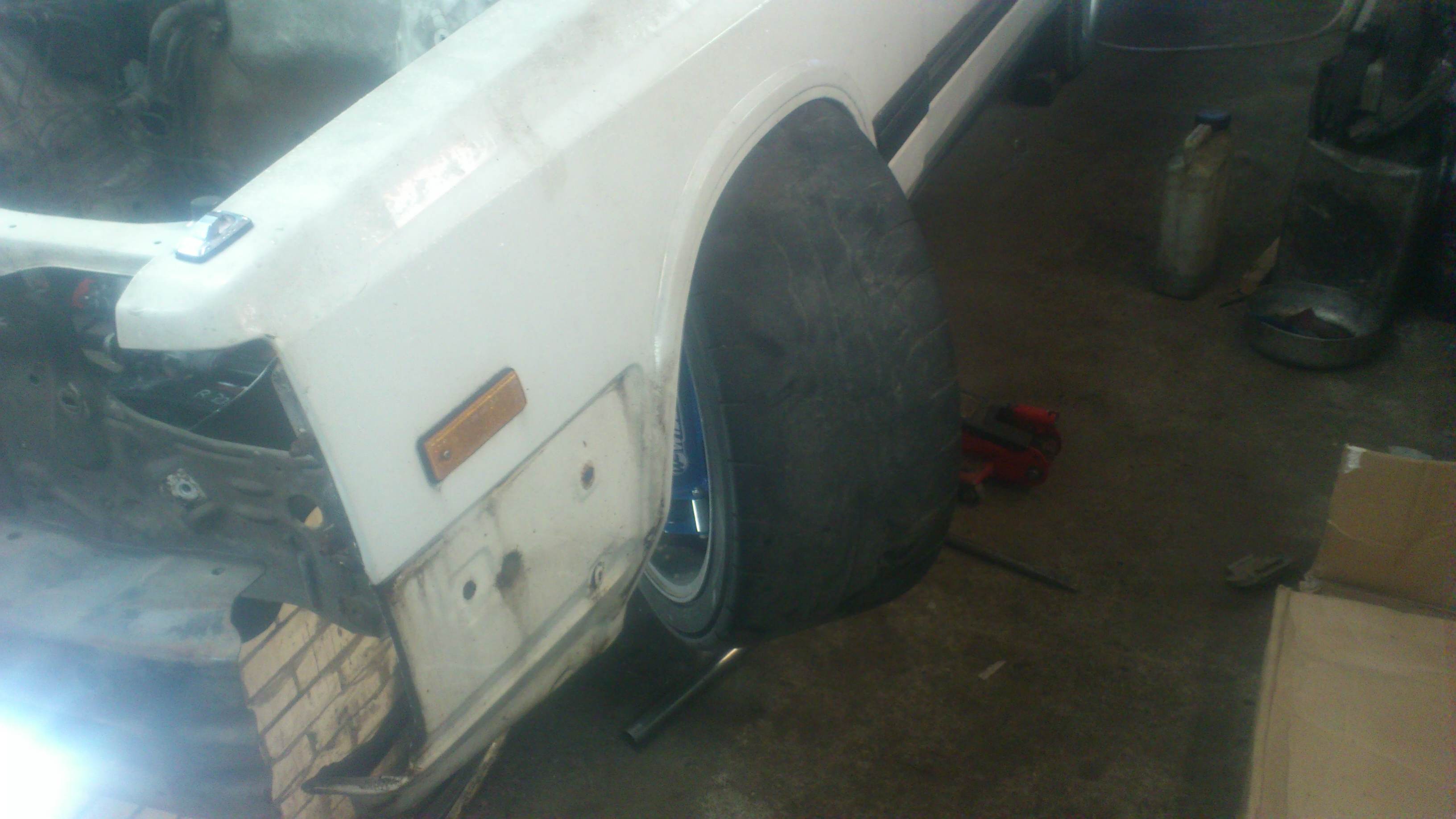

Колесо уже на месте:

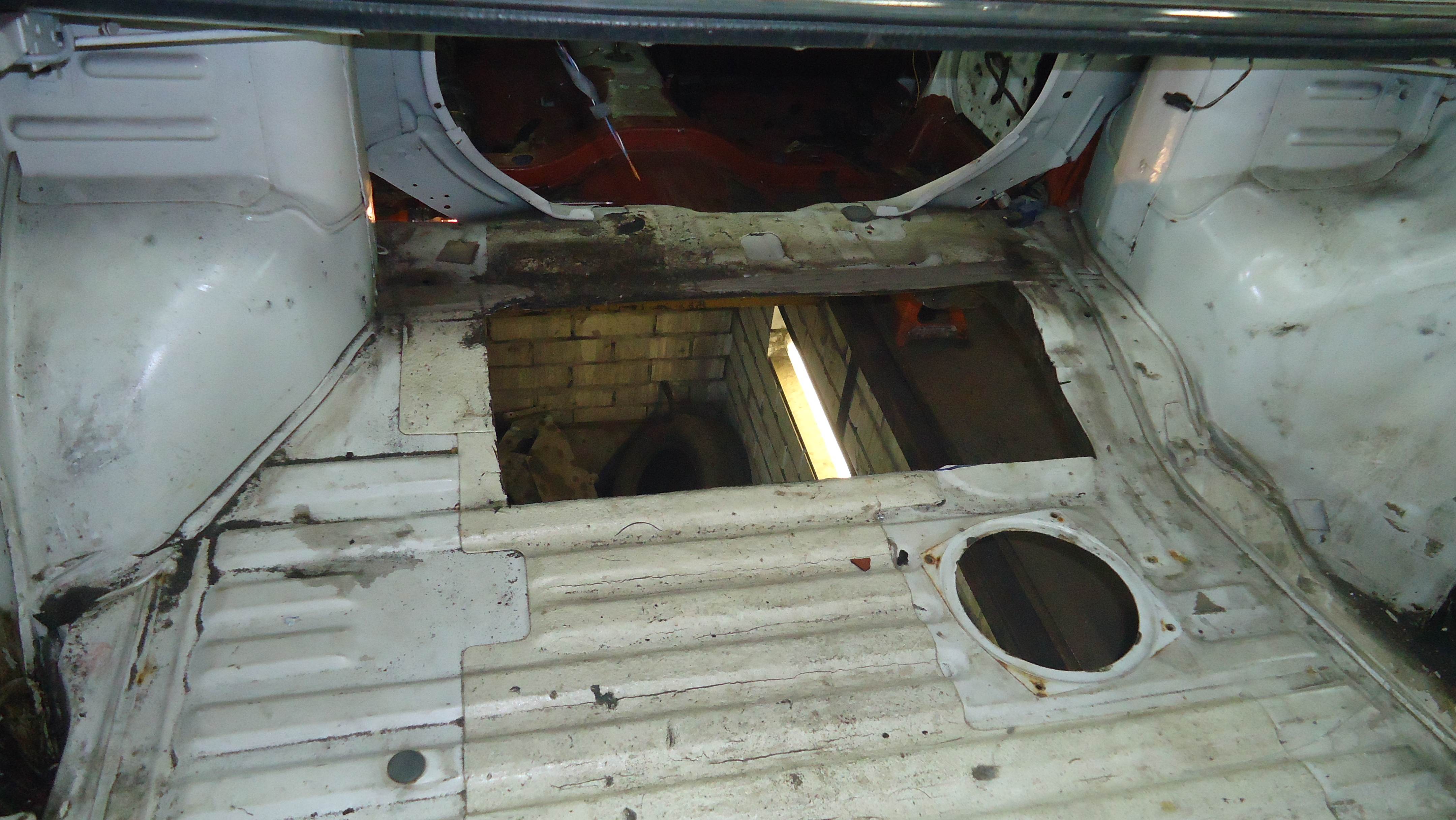

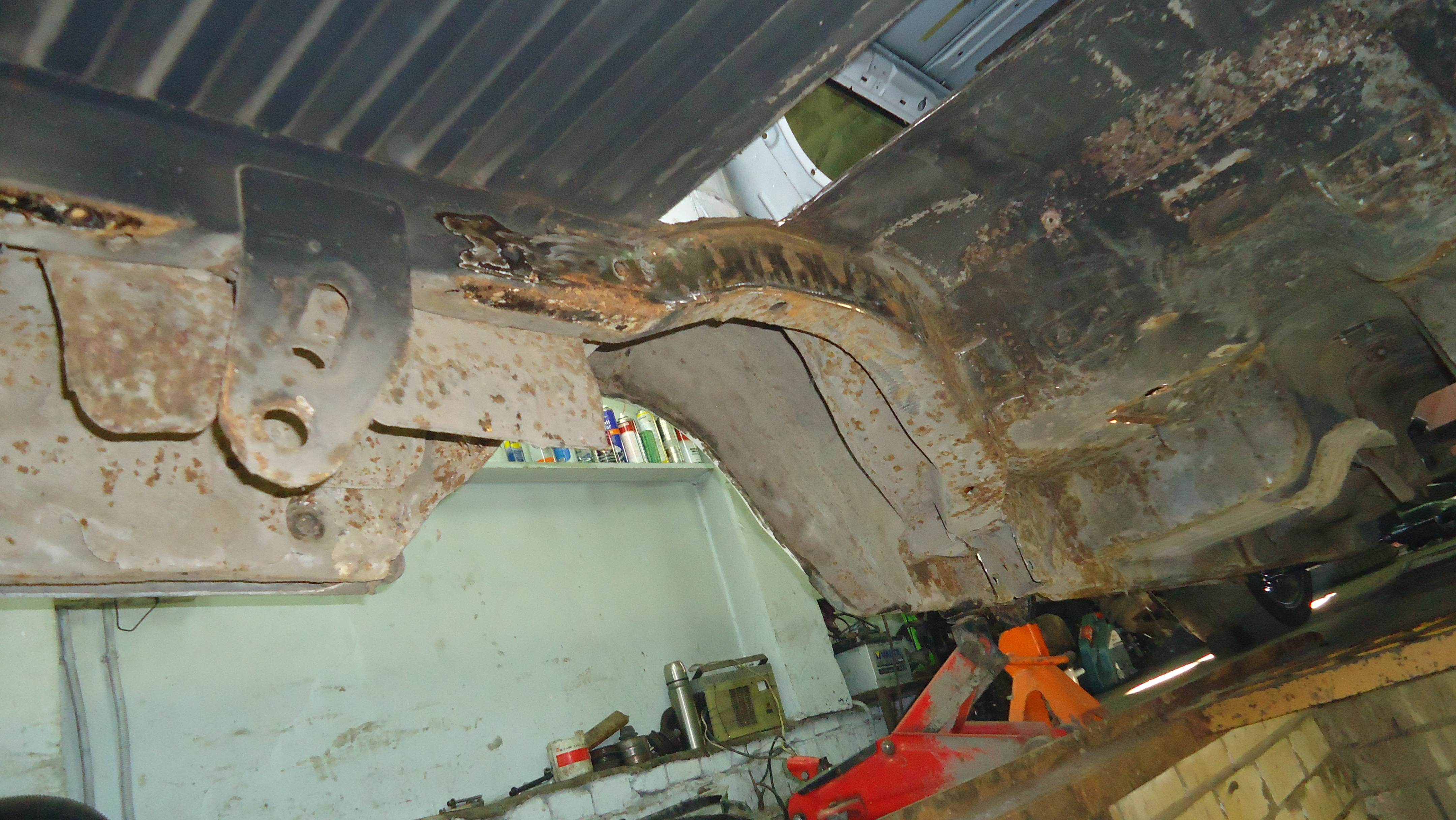

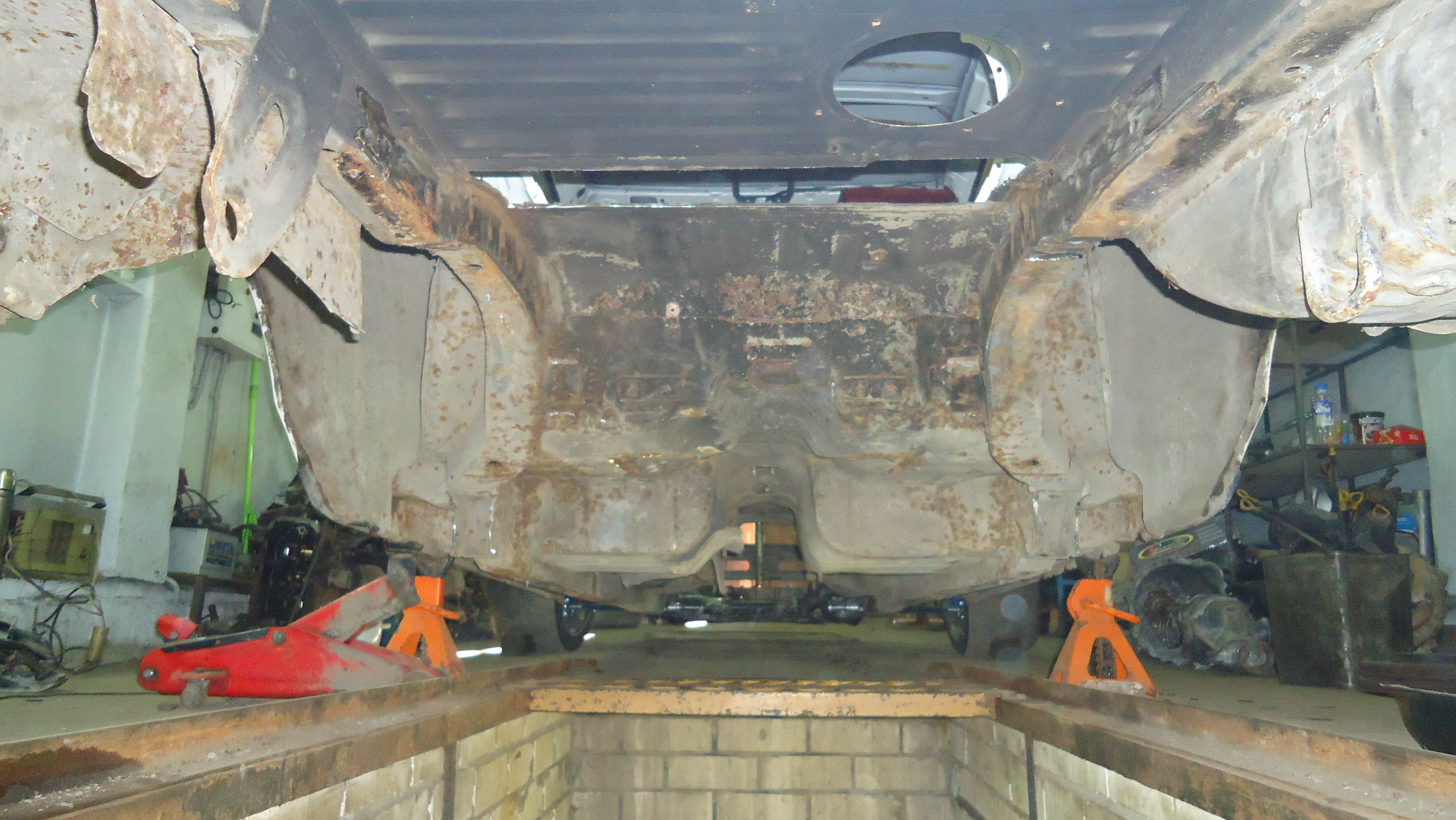

Продолжим рассказ,чуть было не до фото,потом надо было еще денег подзаработать,но теперь опять дошли руки до корча.
Багажник теперь выглядит так:
Распорку на стойки решили не делать отдельно,а вварить в кузов :)

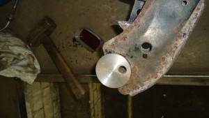

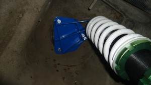

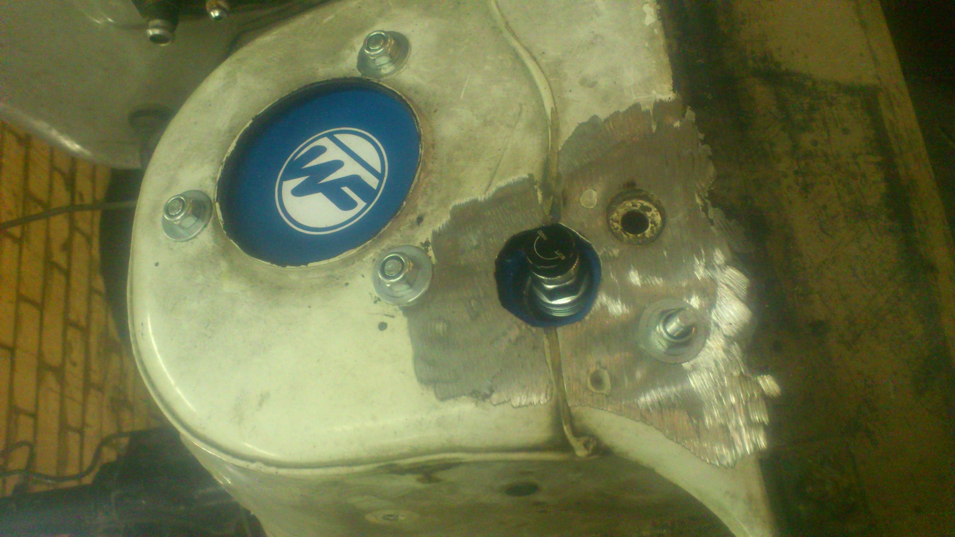

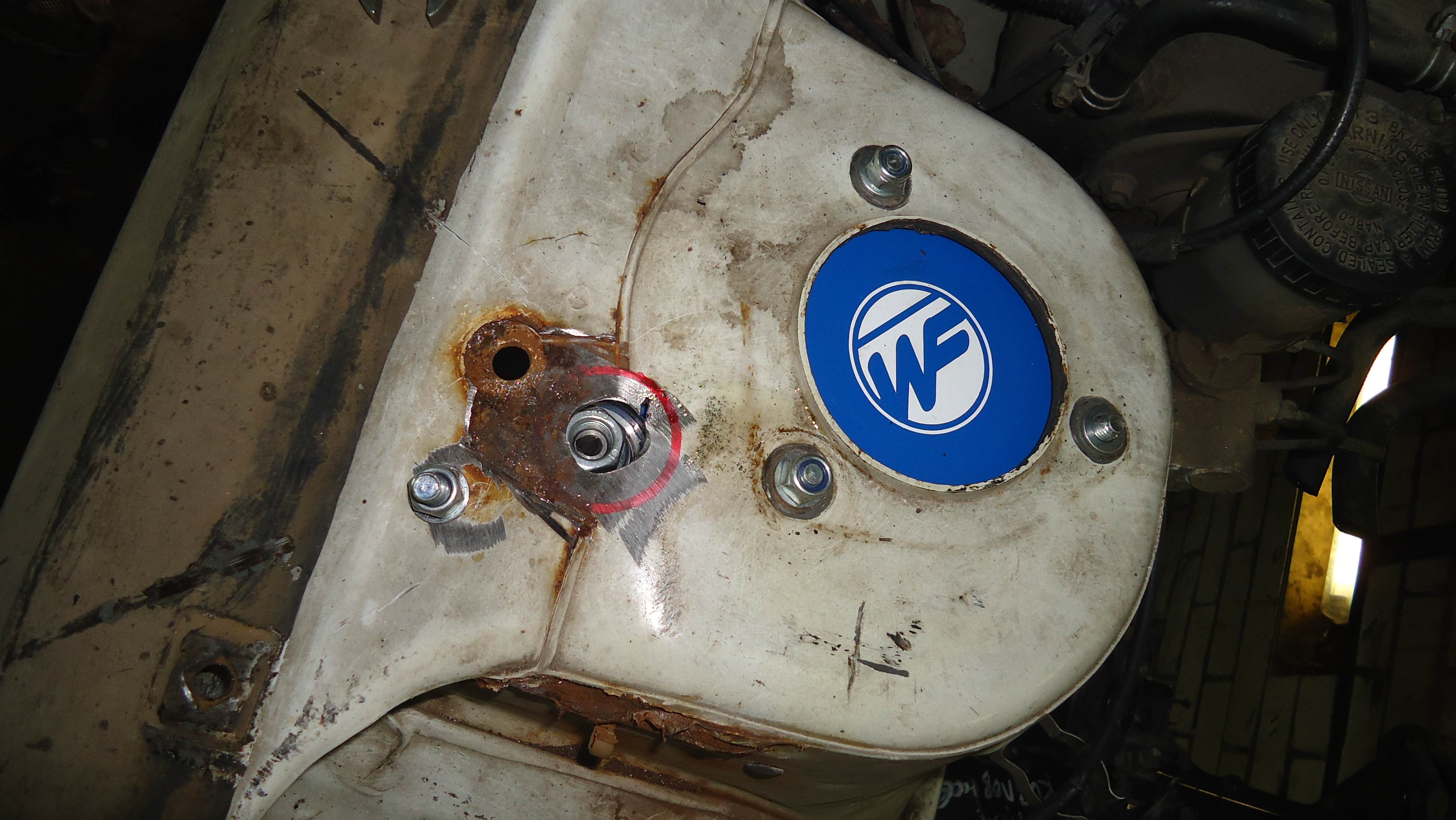

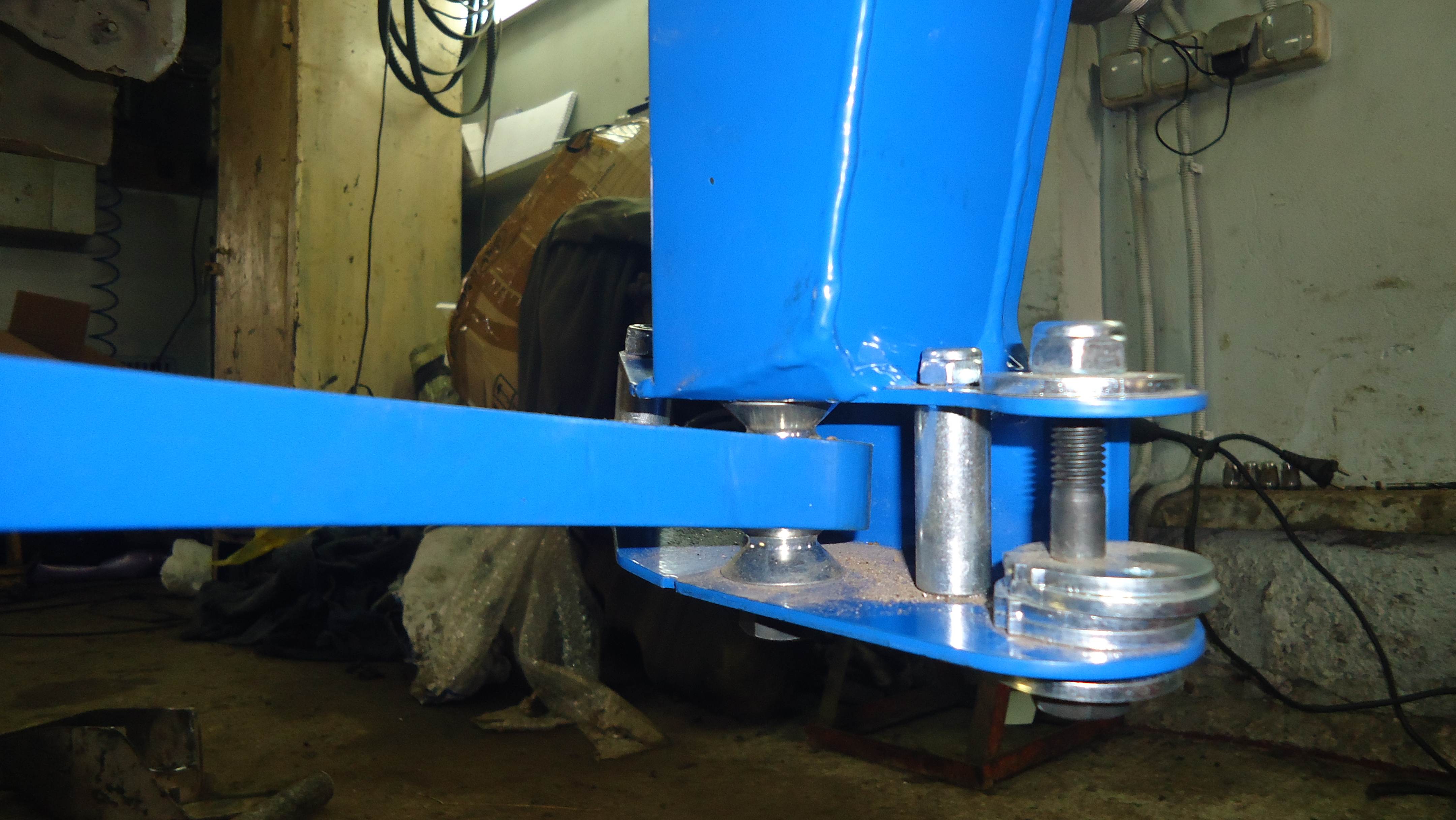

Новая чашка для стойки:
В колесной нише заварили старый стакан для стойки,все прошли шовным герметиком и слоем мастики
Вообще мастики решили не жалеть,потом по мастике пройдем краской,все посвежее вид будет.Поэтому мастика и кончилась быстро :)

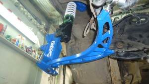

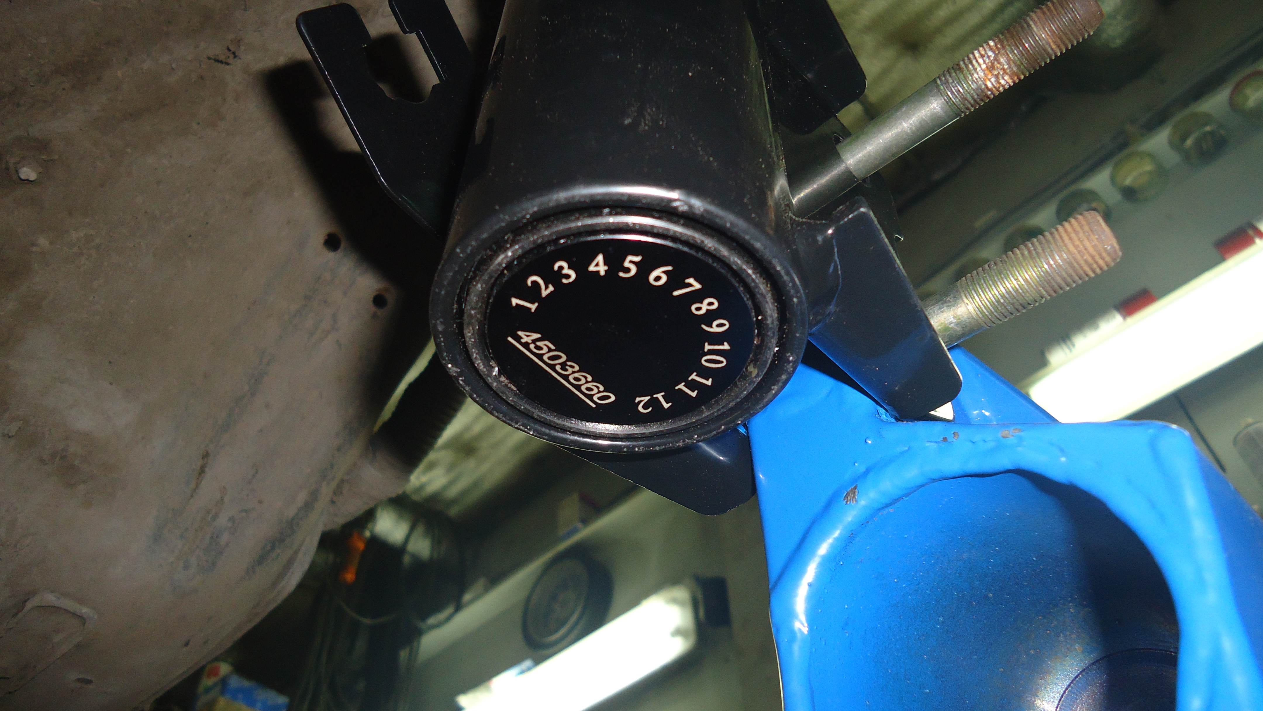

Далее: у нас никаким макаром не вставал задний стабилизатор от Сканлайна,который родной к этой подвеске. Он ставится впереди балки,а у нас нет там места,изгиб лонжеронов таков что стабилизатор упирался в них и мешал кардану. Что же делать... А стабилизатор нужен... И даже необходим более толстый чем стоковый...
А нафиг этот сток!
Мы же SWAP-service & MerTV,мы не ищем простых решений,мы не любим банальщины.
Приняли решение поставить ПЕРЕДНИЙ стабилизатор(родной,с Лауреля) назад. И искать ничего не нужно,и тюнь (толще на три миллиметра)

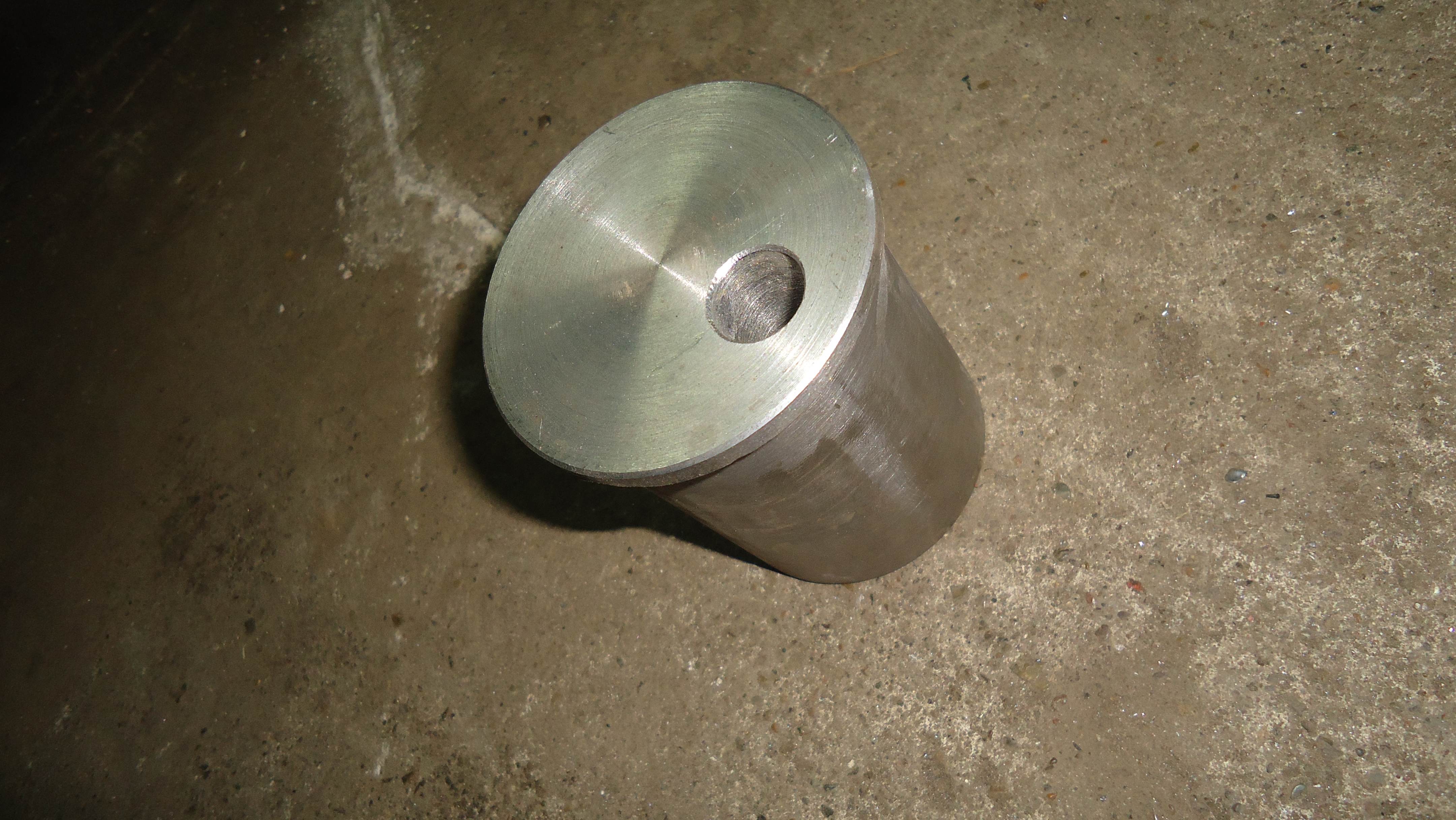

Но он никаким образом не подходил ни по каким параметрам,пришлось подгонять и изготавливать полностью новые крепления и полностью кастомные стойки стабилизатора. И придумать новые крепления стоек стаба к рычагу.И развернуть его и задом наперед и назад 8)
Втулка стабилизатора подогнана от Карины Е (Тойоты в Ниссане все больше и больше ;) )
Стойка кастом,регулируемая,взята из помойки(для примерок и эксперементов)
Рычаг просверлен,укреплен пластиной под стойку
Все в сборе выглядит так:
