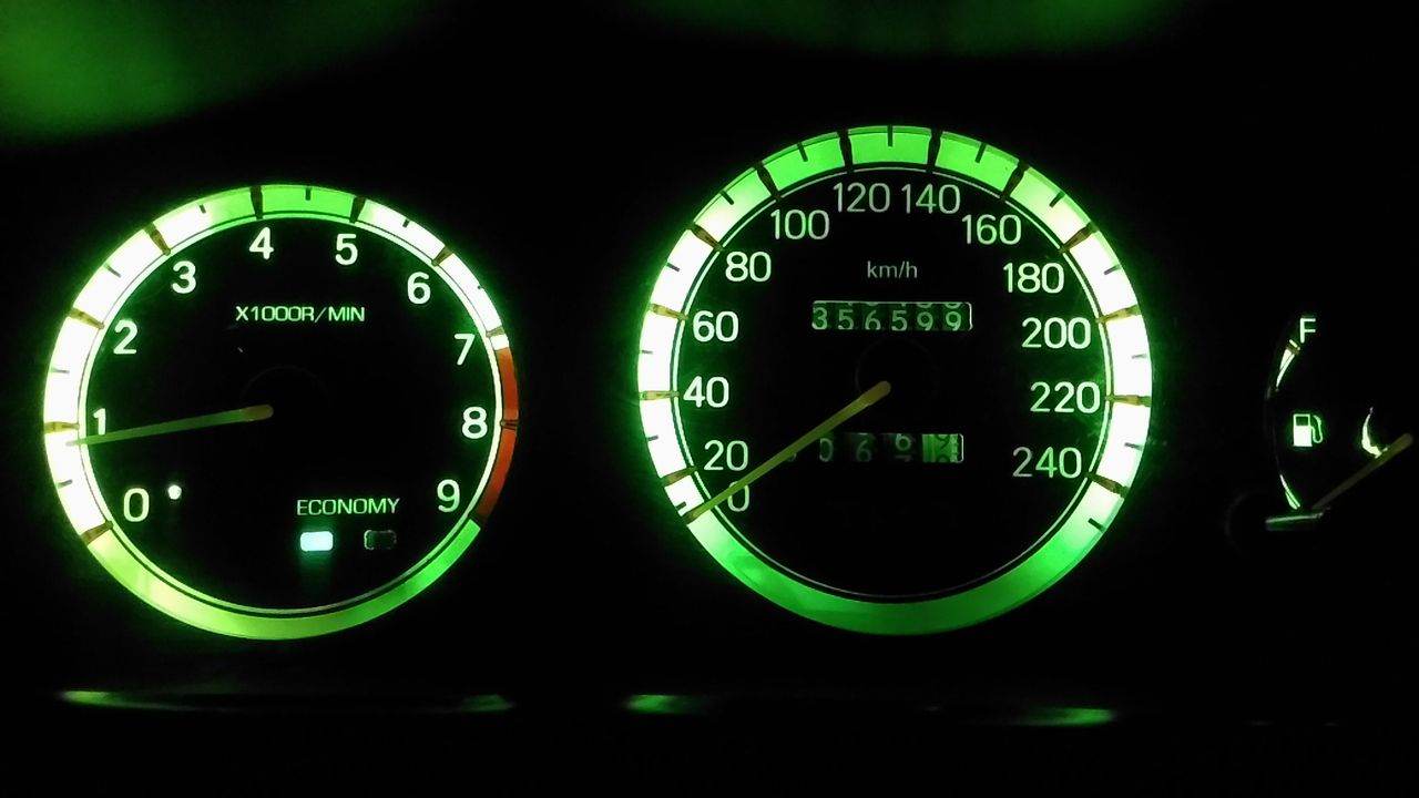

У тов. TransAutoDials c Drive2, отдельное спасибо за подсказку тов. Medved были приобретены и установлены шкалы приборов. На родные "штыри" установить не получилось, не крутились стрелки, поэтому варварским методом шкалы были подогнаны ножницами, были вырезаны отверстия под основаниями стрелок. Шкалы приклеены на тонкую двустороннюю клейкую ленту из строительного магазина.
Также, благодаря инструкции с форума, были приобретены газовые упоры задней двери ВАЗ 2108, 2108-8231010-05 (Длина- 450/275 мм, диаметр резервуара- 22 мм, усилие на штоке- 340Н) и установлены в качестве упоров капота.
0.jpg [ 97.18 КБ | Просмотров: 24486 ]
Комментарий к файлу: Родные шкалы T18 GTI
1.jpg [ 153.43 КБ | Просмотров: 24486 ]
Комментарий к файлу: Тюнинг-шкалы by TransAutoDials
2.jpg [ 226.62 КБ | Просмотров: 24486 ]
Комментарий к файлу: На максимальной подстветке
3.jpg [ 99.92 КБ | Просмотров: 24486 ]
Комментарий к файлу: 2108-8231010-05
4.jpg [ 230.7 КБ | Просмотров: 24486 ]
5.jpg [ 257.58 КБ | Просмотров: 24486 ]
Комментарий к файлу: На машине
6.jpg [ 197.78 КБ | Просмотров: 24486 ]

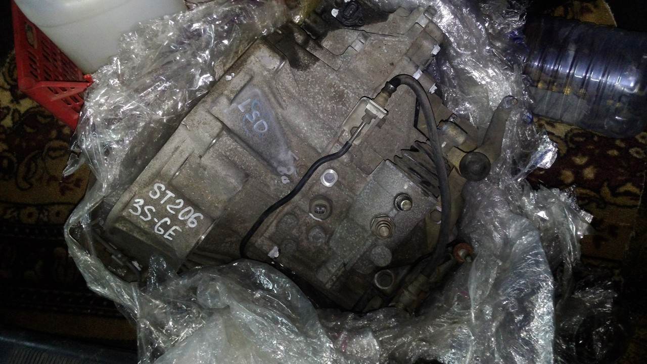

На днях у тов. Evgenss, за что ему большое спасибо, была приобретена МКПП S54-06D с Torsen. Цена вопроса- 35 000 рублей. Пробег менее 100 т. км, сальники, как новые. Коробка c Toyota Curren, модификации до 12/1997. БЛОКИРОВКА- какое приятное слово! Первый шажок к 3S-GTE сделан. Масло на первое время залито XADO Atomic Oil 75W90 GL 3/4/5. Позже залью оригинал. Толком еще не ощутил всех прелестей, проехал километров 5, но на льду трогаюсь уверенно)
S54-06D_1.jpg [ 261 КБ | Просмотров: 24381 ]
S54-06D_2.jpg [ 225.16 КБ | Просмотров: 24381 ]
Комментарий к файлу: Вот она))
S54-06D_3.jpg [ 164.47 КБ | Просмотров: 24381 ]
Бортжурнал моей машины
Одо-дневник
Последний раз редактировалось Diman__2008 Чт ноя 12, 2015 6:35 pm, всего редактировалось 3 раз(а).

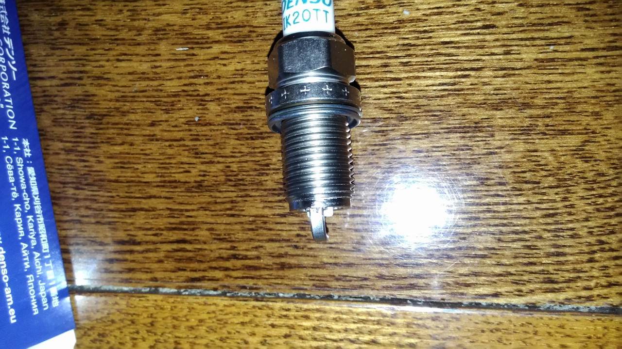

Через каких-то 20-25 тыс. км, оригинальные свечи Denso SK20R11, две штуки, по очереди- гавкнули. Психанул, купил разрекламированные Denso IK20TT (артикул IK20TT4) 2076 рублей в Емексе. Посмотрим.
P_20151113_175759.jpg [ 178.1 КБ | Просмотров: 24300 ]
P_20151113_175813.jpg [ 158.98 КБ | Просмотров: 24300 ]
P_20151113_175941.jpg [ 134.38 КБ | Просмотров: 24300 ]
P_20151113_180028.jpg [ 170.23 КБ | Просмотров: 24300 ]
P_20151113_180044.jpg [ 179.97 КБ | Просмотров: 24300 ]
Комментарий к файлу: Никаких заусенцев, все аккуратно
P_20151113_184421.jpg [ 320.26 КБ | Просмотров: 24300 ]
Как понял это?
Была Toyota Carina E 1.6 (LB)
 Заголовок сообщения: Re: Красная Carina E GTI 1993
СообщениеДобавлено: Пт ноя 13, 2015 8:53 pm
Сообщения: 388
Двигатель: 3S-GTE 4gen
Серрегга
Бронепровод начал прыгать. А у свечи зазор стал "регулироваться" автоматически, т.к. внутренняя часть оторвалась от внешней, капец короче((

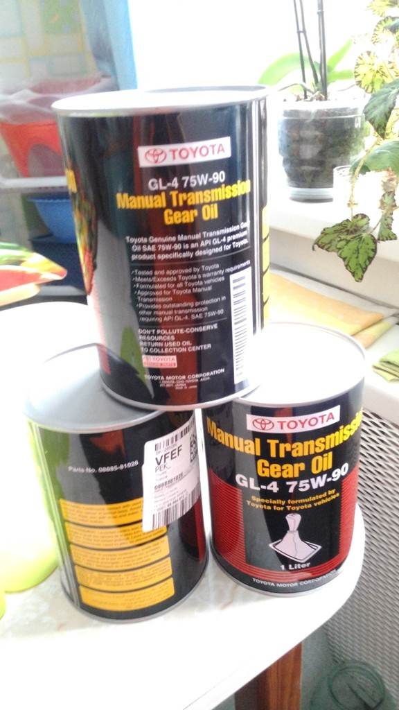

Так как в начале 2016 года запланирована замена масла в коробке на оригинал, то подготовил сани летом))
Куплено оригинальное трансмиссионное масло Toyota 08885-81026 GL-4 75W90
P_20151126_100702.jpg [ 132.67 КБ | Просмотров: 24006 ]

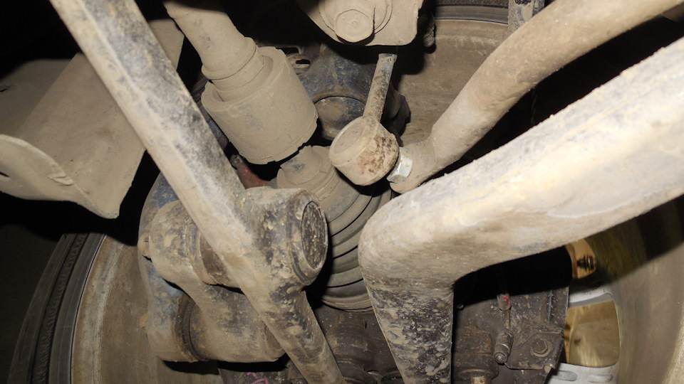

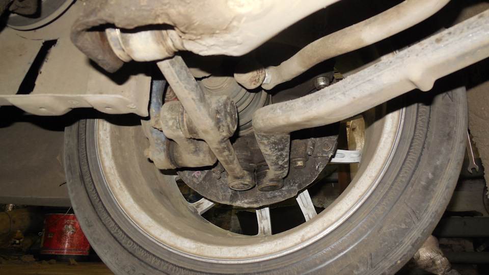

Пришел конец сайлентблокам тяг задней подвески. Почти три года ездил и не обращал на них внимания (внедрял их еще прошлый хозяин), последнее время правда они расползлись уже, и я решил, что хватит это терпеть. Ну а менять, так менять! Там их всего 12 штук)
Почитал форум, каталоги, интернет и приобрел полиуретановые сайлентблоки Точка опоры (сайленты этого производителя стоят у меня в передней подвеске и отлично себя ведут вот уже 30 тыс км)
8 штук Точка Опоры 1-06-790 в поперечных тяги
2 штуки Точка Опоры 1-06-081 в продольные тяги
2 штуки Точка Опоры 1-06-127 в продольные тяги к кулакам
Через некоторое время по причинам, которые будут описаны позже были приобретены плавающие сайлентблоки Febest TABST200LZ в количестве 4 штук. Для ознакомления так сказать с управляемостью на "родных" элементах, надеюсь с полгода протянут)
Надо сказать, что на плавающих сайлентах я никогда не ездил, предыдущий хозяин внедрил сайлентблоки от ВАЗА. Если кто хочет сэкономить, то может внедрить сайлентблоки задних стоек от ВАЗ 2109, путем рассверливания ц.о. с 10 до 14 и обтачивания внешнего диаметра. Но я стараюсь на Карине не экономить)
Далее началось самое интересное. В регулируемые тяги были запрессованы Фебесты, очень плотно. В цапфу Точка опоры 1-06-127 оооочень плотно, в продольную тягу нормально. А вот в нерегулируемые поперечные тяги 1-06-790 не подошли, а в прямом смысле провалились. Как выяснилось, диаметр отверстий в тягах 36.8, диаметр сайлента- 36.5, печаль(( Но как говориться слезами горю не поможешь и в ближайшем хлебном автомагазине были приобретены рыбьи глаза от хорька- плавающие сайлентблоки цапф Toyota 42304-48030 фирмы Masuma RU-397, которые идут на Toyota Harrier, Lexus и тд и которые вошли как родные! Теперь будем тестировать)
Комментарий к файлу: Точка опоры

Конфигурация
Рычаги- откапиталенные рычаги Super Strut Levin AE101 4AGE, сайлентблоки Точка Опоры 1-06-444 в кривые рычаги
Кулаки- Super Strut Levin AE101 4AGE
Тормоза- Caldina GT (GTT), подогнаны.
Пружины- новые, мэйд ин Барнаул 13+ мм
Стойки- контрактные Levin, тюнинговые TRD 48510-AE081, 48520-AE081 KYB сила- 1372/539Н, 4 регулировки, крепеж линка переварен.
Ступицы- родные Toyota Carina E (все модели)
Опоры стоек- SAT ST4860920311 (Carina E макферсон)
Рулевые наконечники- CTR CET-71
Втулки стабилизатора- Точка Опоры 101137
Стойки стабилизатора- НетИзноса NL054 укороченные под родной кариновский типоразмер.
Фото в хорошем качестве на ДРАЙВ2
