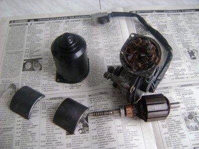

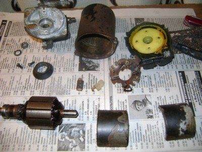

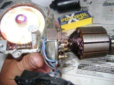

ПРОСТИТЕ, ЧТО-ТО НАМУДРИЛ С ПОРЯДКОМ. ВСЕ СНИЗУ ВВЕРХ)))) Все встало "колом".. Пришлось разбираться.
Комментарий к файлу: Разобрал
1.JPG [ 178.92 КБ | Просмотров: 15585 ]
Комментарий к файлу: Оказалось, что от ржавчины отлетели магниты
2.JPG [ 150.2 КБ | Просмотров: 15568 ]
Комментарий к файлу: Тщательно очистив все это дело, магниты были посажены на клей.
3.JPG [ 141.01 КБ | Просмотров: 15573 ]

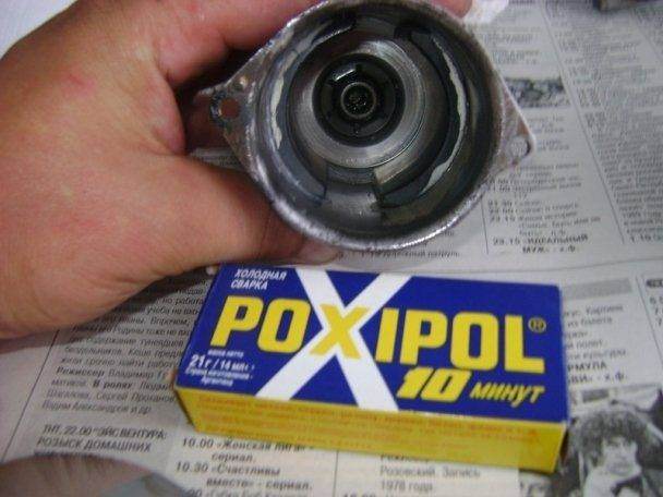

Комментарий к файлу: Зафиксировав ротор шурупом, одеваем на него корпус, чтобы ротор не выскочил из щеток

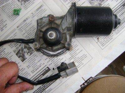

И собираем...
Я его как-то не нашел. Решил свое выкинуть...
Авось пригодиться кому
8.JPG [ 152.53 КБ | Просмотров: 15562 ]

Советую обратить внимание: Магниты необходимо ставить точно на то же самое место!!! Не смещать ни по высоте, ни по углу. А то мощность пропадёт или вообще крутиться не будет.
Тоже сажал на поксипол, как обеспечивающий максимальную адгезию при минимальной толщине пленки (чтобы не цеплялось).

Мне прекрасно удалось подружить англицкий моторчик с японской трапецией. Для этого нужно сделать 2 вещи: где-то на 5 мм укоротить 3 посадочных места с резьбой у моторчика и перекинуть от старого моторчика контактную группу - фишку (они разные). У меня год уже все это работает без нареканий.
Как говорится, приперло, вот и раскорячился :)
Самое сложное потом было соединить моторчик с трапецией в нужном положении.
