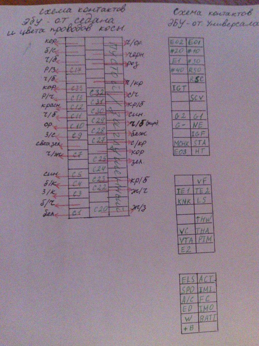

Да, ЭБУ - BOSCH и точно не подписаны контакты. Сейчас выложу фотки, может кто поможет решить проблему.

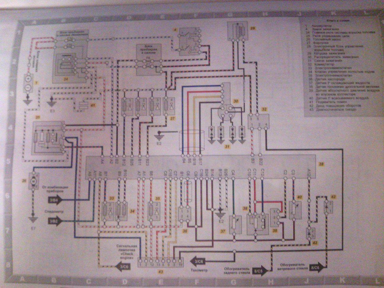

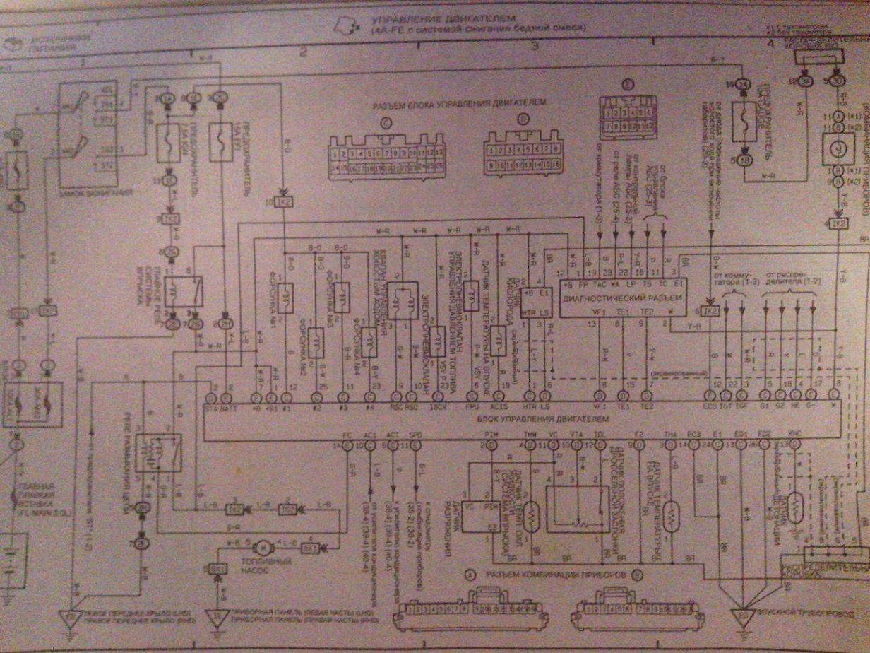

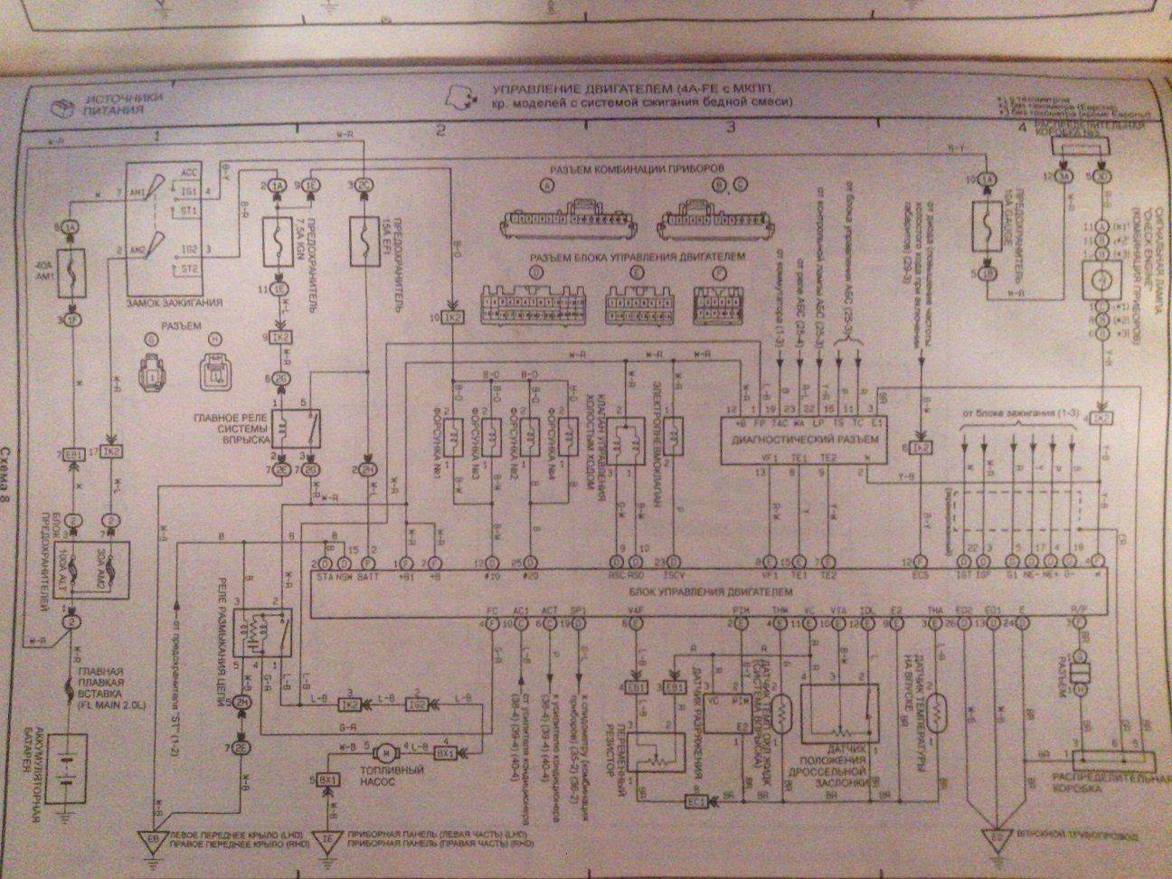

Сегодня снял блок управления двигателя и попытался разобраться в схемах, но опять зашел в тупик.
Комментарий к файлу: Это блок управления двигателя который я поставил на универсал.
Комментарий к файлу: А этот, тот который стоял раньше на универсале.
Комментарий к файлу: То, что я исследовал.
Комментарий к файлу: Эта схема с книги от седана 94г.
( Типичная система управления двигателем )
Комментарий к файлу: В книге от универсала 96г. Схема от двигателя не LB.
Комментарий к файлу: Из книги от универсала 96г. Схема от двигателя LB.

По схеме определил, что на универсале стоял двигатель LB, по схеме ЭБУ двигателя от седана нигде никакой информации не нахожу.
Каким его можно заменить?
