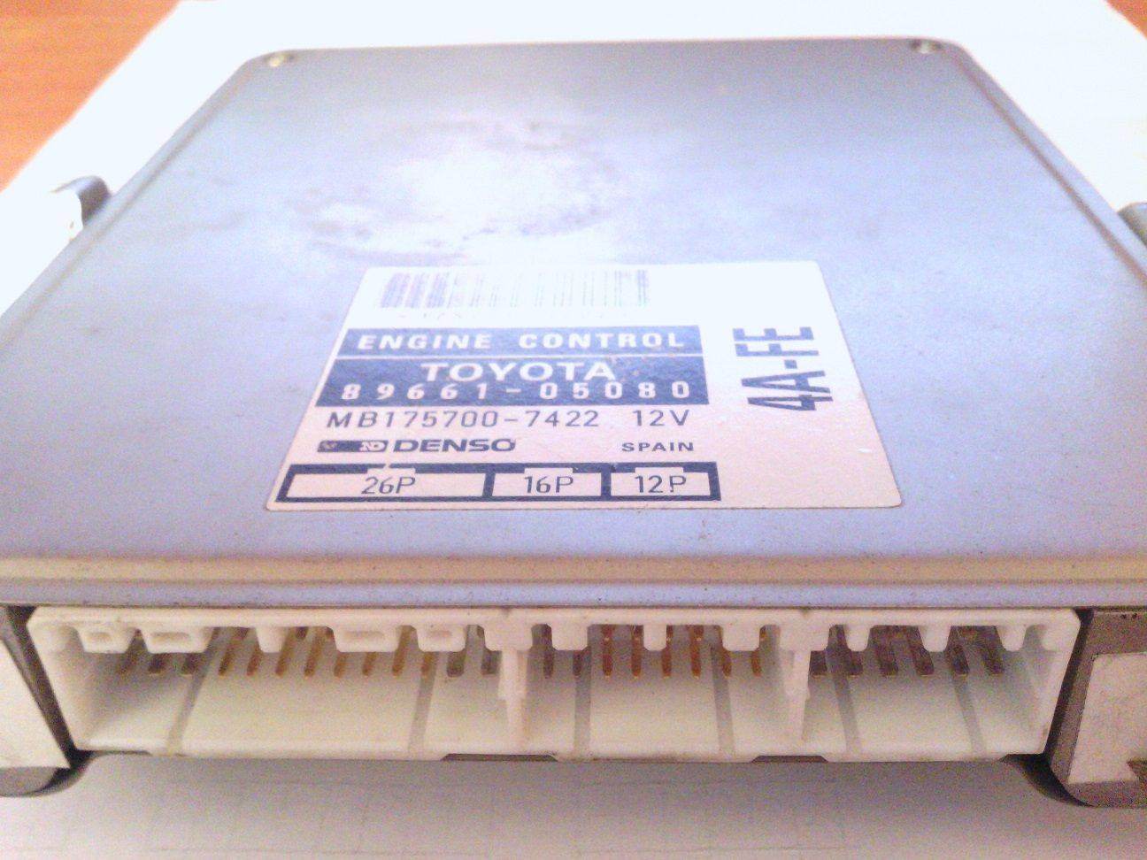

Сегодня снял блок управления двигателя и попытался разобраться в схемах, но опять зашел в тупик.
Комментарий к файлу: Это блок управления двигателя который я поставил на универсал.
Комментарий к файлу: А этот, тот который стоял раньше на универсале.
Комментарий к файлу: То, что я исследовал.

По схеме определил, что на универсале стоял двигатель LB, по схеме ЭБУ двигателя от седана нигде никакой информации не нахожу.
Каким его можно заменить?
Была Тойота Карина Е 1.6 4A-FE 1994г., Седан - Сейчас Тойота Карина Е 1.6 4A-FE 1996г., Универсал
СообщениеДобавлено: Вс авг 25, 2013 10:35 pm
Сообщения: 7639
Никаким. Бош меняется только на Бош. Либо переделывать всю проводку

Я предполагаю, что проводку на двигателе надо поменять, т.е. косу и ЭБУ т.к там стоял другой блок управления и по книге, вроде как, должен стоять не Бош. У Вас какой стоит?
